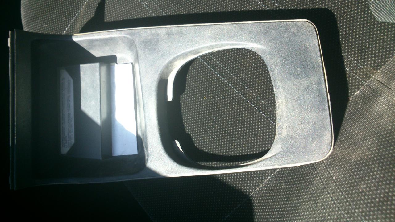

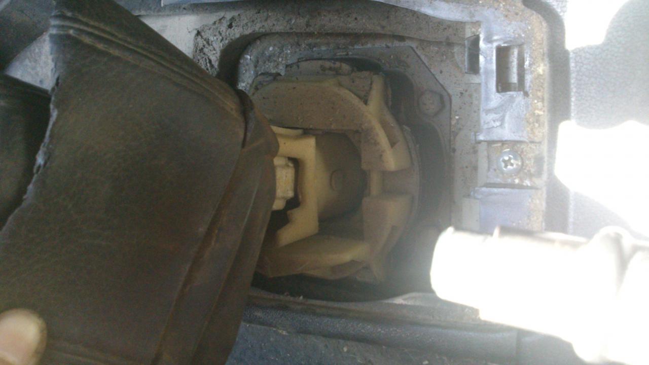

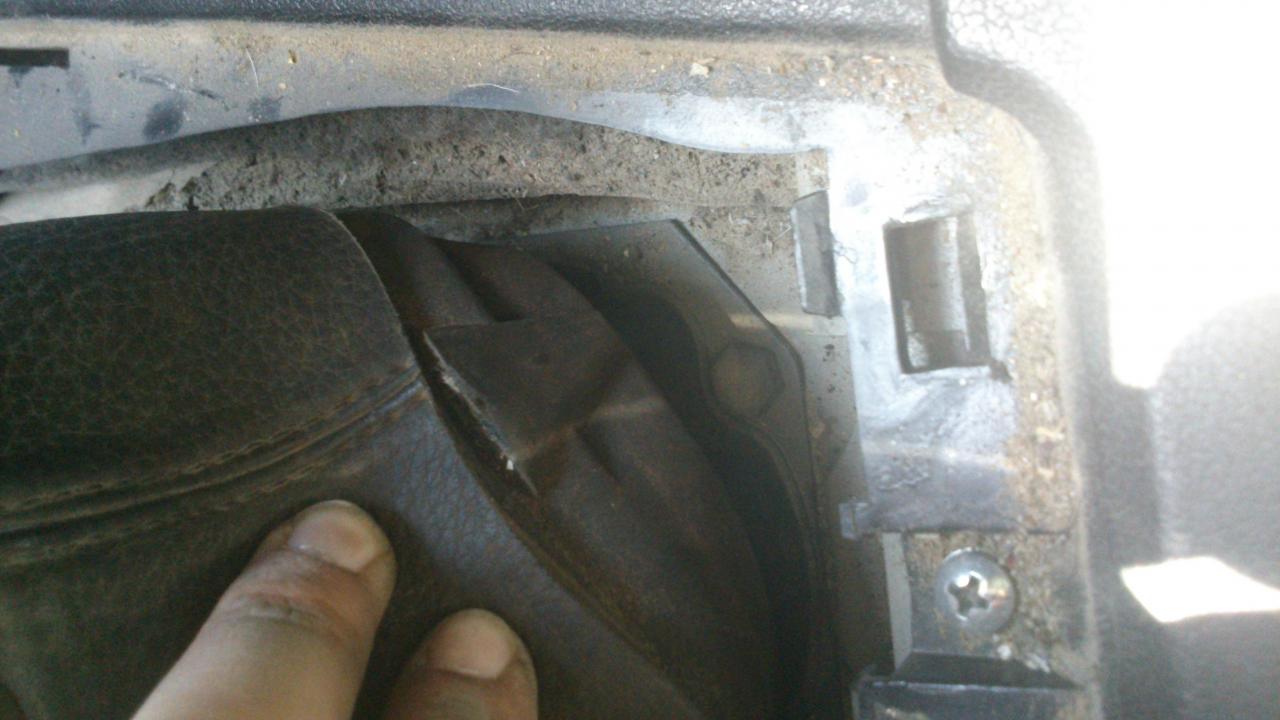

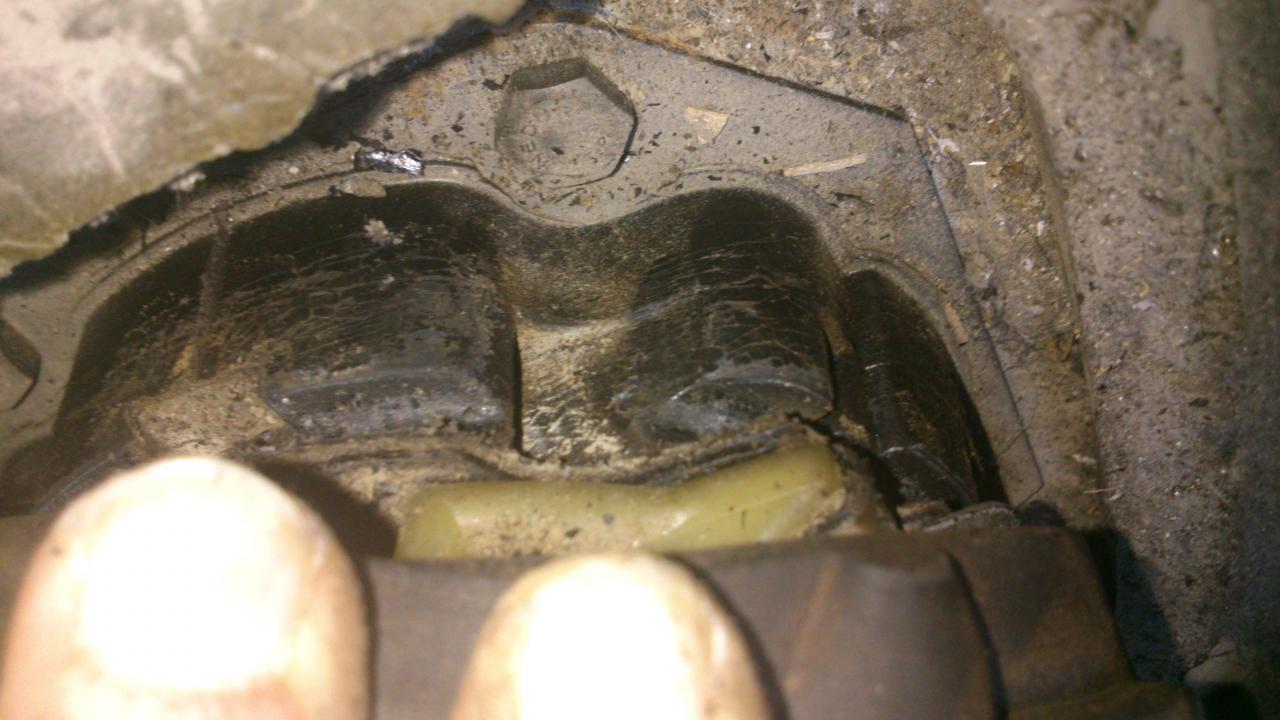

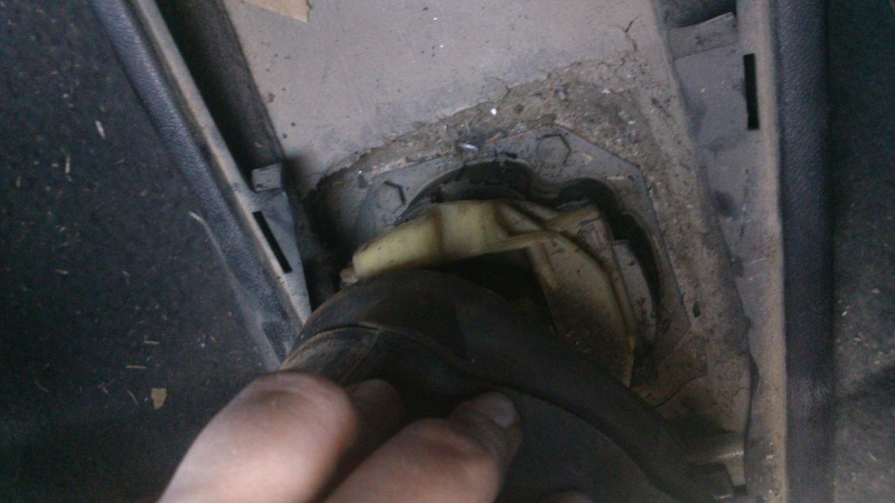

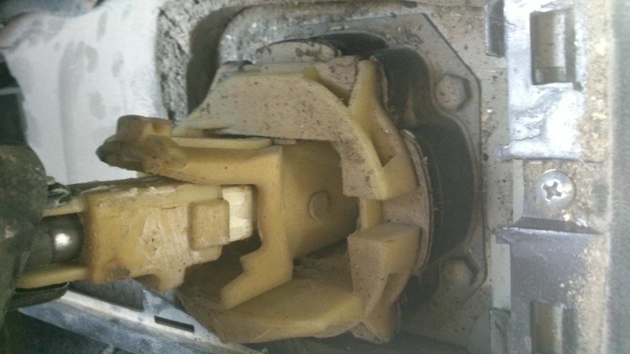

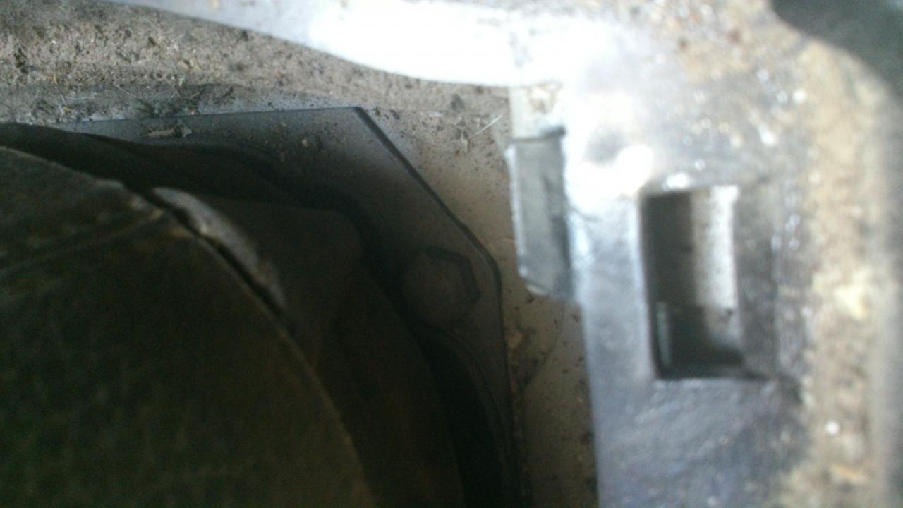

    Bueno pues estoy adecentando poquito a poco el Kadett y ahora se me ha metido en mente cambiar la goma podrida y que se rompe con mirarla del cambio de marchas, ya que he encontrado una de cuero nuevecita
    Pero no se donde agarrar la nueva, ya que he leído en ocasiones que la funda va grapada, estos casos los he leído en GSi´s.
    Yo creo que en el Beauty, simplemente tengo que rodear lo que hay debajo de la palanca con la funda nueva sin más no?

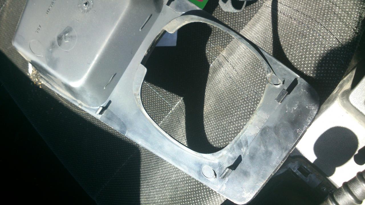

    Os dejo unas fotillos que he hecho antes investigando el tema, y a ver si alguien me sabe decir como se quita el plástico trasero donde va la botonera de los elevalunas y el freno de mano, por mas que miro no la puedo quitar, la de la palanca la he quitado sin problemas estirando y luego levantando un poco el portacitas y estirando hacia el lado contrario sale la base de la palanca...
    Os dejo las fotos:

    Entonces la funda nueva la pongo alrededor de lo "blanco" y ya esta no???

    yo también llevo una de cuero, es la tercera funda, ya que la segunda era recambio de origen y duró menos que la primera (las de goma)
    no se como será la de piel que has comprado pero la mia no llevaba ningún tipo de base, hay quien lo pega por debajo del plastico que enseñas, y hay quien (yo) recorté la base de goma de la vieja y se la pegué por dentro a la de cuero para que quedara adaptada a la base de plastico

    Como te decía, de serie el forro va en la base pillado con grapas y luego va al plástico del salpicadero que pones en las fotos que va entre los dos asientos y va encajada a presión esa base al agujero que lleva la parte baja del salpicadero central entre los dos sientos, no se si me explico...
    Mira unas fotos del mío original con la parte del salpicadero donde va encajada la base quitado, ya que estoy de restauración como sabes:
    Mi funda original con 24 años y 177.000kms, como se ve, ha cumplido de sobra la funda xDD
    Aquí levantada (si tuviera el salpicadero de enmedio de los asientos puesto estaría levantada de su agujero donde va a presión):
    Detalle de la brida que lo sujeta que queda metida dentro para que veas cómo va a la hora de poner el nuevo:
    Y otra donde se ve que el forro en general está para tirar, guardaré la base de plástico para montar en ella un forro en condiciones de cuero, ya que tengo uno original que me dejaron en la Opel por dos duros porque era el único que les quedaba ahí pillando polvo... a ver lo que me dura, seguro que me dura sin pelarse menos que el original xDD

    Pero a ti la original te venía grapada a una base de plástico?, tal que así:
    Y aquí la base de plástico donde va pillada la funda:
    Las que se compran de cuero auténtico viene la funda suelta y hay que adaptarla a la base de plástico del original, que es el que le da la forma.
    El de pelohuevo lo veo muy raro, o es que no veo bien las fotos, pero debe de tener la funda su base para darle la forma rígida a la funda, digo yo.
    EDITO: Es que llevas una funda de Kadett fase1 de goma!!!, ahí está el misterio....

    pues como yo, recortar la base goma de la vieja (2 centimetros de altura o menos) y pegarla por dentro a la de cuero
