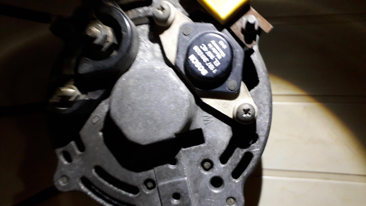

    Para controlar un alternador con punto W en un desguace, simplemente mira en la parte trasera, donde los contactos, y verás un contacto con una W troquelada, te dejo una foto de un alternador Bosch de Kadett GSI de 55a para que te hagas una idea.
    Puedes mirar los esquemas del Astra F 1.7 TD y te haces una idea si el cable va directo al cuadro, o pasa por un circuito antes..... por una discoteca y por Youtube seguro que no pasa.... saludos.Clic en la imagen para ver su versión completa.

    Echándole un ojo al esquema eléctrico, en los modelos diesel con cuentarpm, el cable de señal (verde) va directo del alternador al cuadro, para lo que el alternador debe tener esa salida. La salida W de los alternadores normales no emite una señal compatible tal cual con el cuadro, hace falta un circuito eléctrico para convertirla.
    Echando un ojo por la red:
    http://vwdiesel.net/forum/index.php/topic,3741.0.html
    Yo buscaria un alternador de desguace con salida para cuentarpm y listo
