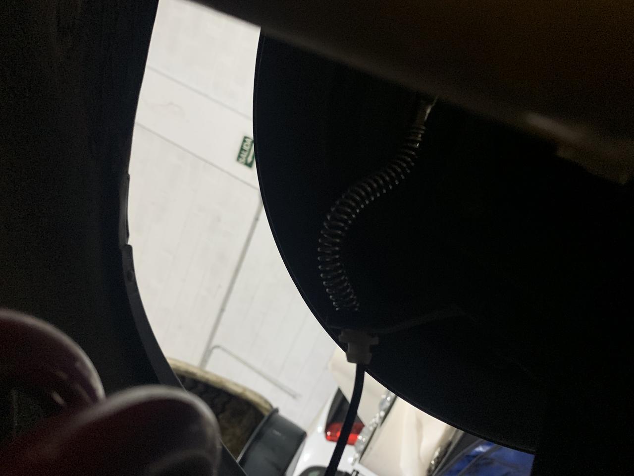

    He cambiado el puente con frenos de tambor de mi kadett gsi 8v por el de un astra gsi con pinzas y discos. Todo ha ido perfectamente hasta que he puesto el cable del freno del mano y no me queda tirante.Clic en la imagen para ver su versión completa.

    Parece como que es demasiado largo pero lo he comprobado con el que llevaba el puente del kadett y es idéntico. Ademas el astra gsi usa el mismo que el kadett y no tendría que haber ningún problema.
    YClic en la imagen para ver su versión completa.
Nombre: IMG_7997.jpg
Visitas: 225
Tamaño: 76.2 KB
Nombre: IMG_7995.jpg
Visitas: 238
Tamaño: 113.5 KB
    Alguien ha tenido alguna vez este problema o sabe donde puede estar el fallo?

    Creo que tienes que tensarlo, creo recordar que tirando de la palanca arriba y abajo varias veces seguidas se tensará solo, hace mucho que cambié mi cable y no lo recuerdo bien, saludos.
    1,709
    siempre hemos comentado que cada puente con su cable, y entiendo que has montado el de Astra.
    aun así, dices que es igual que el del kadett.
    si pones uno al lado del otro, son exactamente igual de largos? no varia ni 1 centimetro su longitud???

    Si, lo he medido y el del kadett que tenia en mi puente viejo y el cable nuevo que he comprado para astra es exactamente igual.
    Claro, pero has comparado e lcable de tu puente de tambor con el del puente de disco. Quizá la palanca q acciona las zapatas del freno de mano no están en la misma posicion/postura. La de disco ira mas adelantada quizá y necesitas un cable algo mas corto
    05 Feb, 17
    Salamanca
    660
    Mira el recorrido del cable hasta que veas una tuerca con una varilla roscada, apretando la tuerca tensa y aflojando destensa, estará en la unión con el cable de la palanca, si has usado un cable de Kadett o Astra no debes de tener problema por que la unión es exactamente la misma. En tus fotos el tensor está en la tercera.

    No me cuadra el ruteado del cable en la zona de la placa de las zapatas de freno en la rueda...
