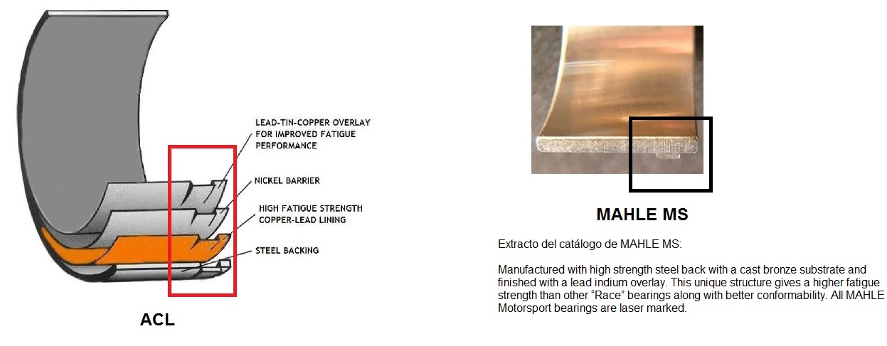

    - Casquilleria. Aquí es donde actualmente tengo dudas y no se que hacer. Comúnmente en otros países suelen montar casquilleria ACL tricapa, son componentes ya muy probados y en general no hay malos comentarios. Pero surge un problema, y es que ACL solo fabrica casquillos de biela en 19mm (como los xe) y los lets llevan 20mm. Al final surgen preguntas como:
    - ¿optó por ACL aunque sean de 19mm?
    - ¿compro otra marca reconocida a 20mm?
    La casquilleria es la misma para C20LET/Z20LET/LEH, y en estos últimos es de 19mm...
    ¿Que opináis? No he comprado nada aún por esta duda.

    En los casquillos de biela/cigüeñal, echa un vistazo en Mahle Motorsport, es el top, por encima de ACL. El precio también xD, pero en fíjate por ejemplo en el detalle de la entalla, que no tiene hendidura:
    https://www.mahle-aftermarket.com/me...7-issue-01.pdf
    https://www.ebay.es/itm/MAHLE-Motors...-/182914079825
    En cualquier caso, todo es preguntarles directamente a ellos, quizás te puedan aconsejar. Si no, no se hasta que punto te cumplen unos Glyco normales...

    - Casquillos, tienes más marcas... Mahle, Glyco... ¿no hacen de 20mm?

    Casquillos: En teoría un casquillo de 20mm debería funcionar mejor que uno de 19mm, si GM lo hizo así no fue por casualidad. Es bastante probable que un casquillo bueno de 20mm trabaje mejor que uno de 19 pata negra, pero depende de la distribución de presiones sobre el casquillo, no es una ciencia exacta.
    Lo que sí es importante es que el material del casquillo transmita bien la fuerza. Se suele nombrar el material de fricción del casquillo pero lo importante es el material de soporte. Los mejores que conozco son de bronce, huye del aluminio como de la peste. El material de fricción te la pela porque tu motor no va a tener Start-Stop... . Muesca de centrado debe tener sí o sí, huye de todo casquillo que no lleve. Aceite te recomiendo dejar de usar el original GM 10W40 . Tendrías que pasar a un Mobil 1 0W40 o 5W50. 10W60 no creo que sea necesario y te reducirá el caudal de los inyectores de aceite y la refrigeración del pistón.
    En cuanto a presiones de cámara, si los casquillos de diesel son montables no te lo pienses, es probable que los que te vendan como chupiguays sean de diesel remarcados. En cuanto marcas, glyco suele ser bueno en OEM, en cuanto a preparaciones no tengo info.

    Gracias por el aporte de mahle; no sabían que hacían ese tipo de material.
    Llevo semanas leyendo post de preparaciones de migweb y de Opel-Turbo.de (estos últimos también aprietan) mirando experiencias y combinaciones.
    En los motores Z la mayoría suele montar ACL, no se complican y hay preparaciones bastantes serias y no parece haber problemas destacados. He visto mucha gente que recomienda y monta Glyco, que no me disgusta aún no se lo que haré, pero probablemente me decanté por ACL, pese a que son 1 mm más estrechos en Biela, en los Z van así (toda la cosquillearía es la misma) y como he dicho no tienen problemas con potencias absurdas.

    Sobre el fabricante, los Mahle motorsport, no tienen nada que ver con uno de origen, mírale un par de detalles y ya se ve que son una aplicación específica. Por si aporta algo:

    El tema de los casquillos de biela es el siguiente:
    Primeros C20XE > 20 mm
    C20XE > A partir de un número de motor (más o menos desde M2.8) > 19 mm
    C20LET > 20 mm en todos
    Z20LEx > 19 mm en todos.
    La casquilleria de bancada es la misma en todos.
    Aquí no sabemos si por reducción de costes downgradearon a 19mm o si se dieron cuenta de algo y montaron todos de 19mm porque 20 no era necesario....
    Pero lo que yo digo es:
    ¿Si los Z (incluido el Opc con 240cv) va con 19, no debería ser un problema, no?

    sobre la casquillerìa yo optarìa por ACL los guiris y los alemanes los usan con preparaciones potentes y no hay problemas con ellos,otro tema interesante son los inyectores de aceite,¿que mètodo es mejor?,el que va a presiòn en la bancada o bien el pitorro atornillado,estarìa bien saber màs del tema.
