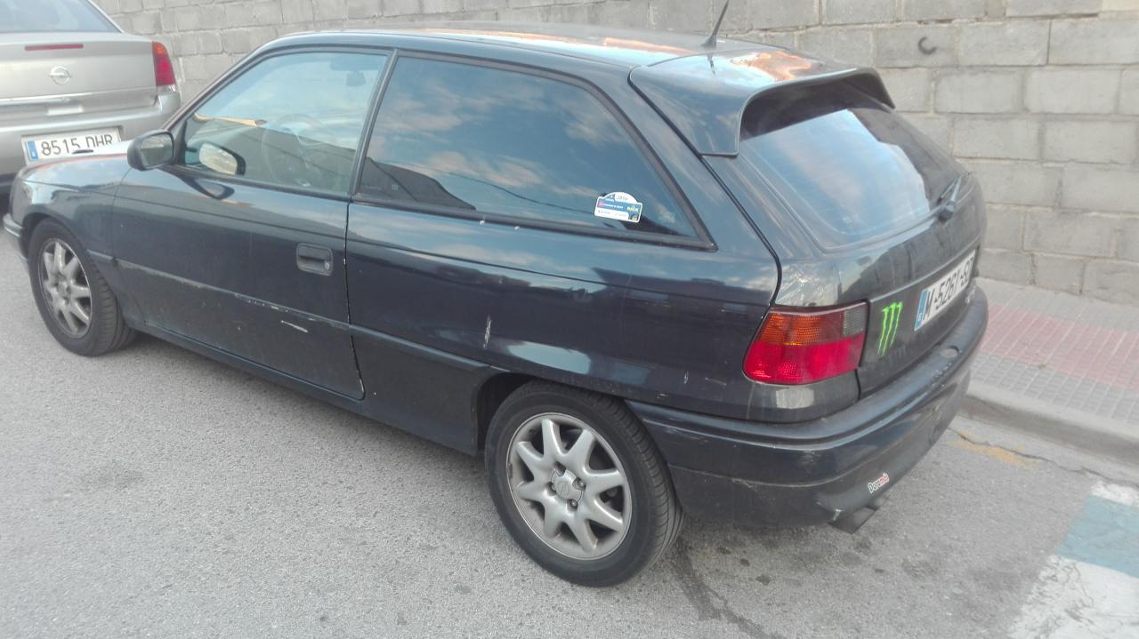

    hola foreros, abro este tema por que voy a echarme la manta a la cabeza y hacer un swap a b204L en mi astra y me gustaria recopilar toda la informacion posible a lo largo del proceso, doy mas datos sobre mi coche y el que tengo en mente traer a finales de mes:
    ASTRA GSI 2.0 16V 2.8 MOTRONIC (400.000KM)
    Lo adquiri hace un año con 367mil km y hora a pocos km de llegar a los 400mil ha empezado a mezclar y echando cuentas de la reparacion minima que conllevaria no sale rentable en un motor con un desgaste como tal..
    ahora mismo esta completo de origen a excepcion de linea con final duramas con las colas de origen (seguramente ponga en venta) y suspension voogtland -3.5cm.
    SAAB 900SE CABRIO (B204L) 195CV (170.000KM)
    Me lo ha ofrecido un conocido, se le obstruyo la bomba y araño los casquillos de bancada (me entrega los casquillos nuevos de bancada y biela para montarlos yo).
    PYOYECTO:
    supongo que sera lo mismo que el resto de compañeros que lo hayan echo pero lo expongo todo por si me salto algo que me digais..
    he desmontado todo el interior a falta de quitar los tornillos que sujetan el modulo del aire acondicionado, y desconectado los tramos de instalacion que posteriormente revisare y sanearé.
    Desconectado todos las clemas que van al motor, luces y electros y tengo planteado bajar toda la mecanica junta (motor, cuna, y suspension..)
    sanear oxidos que he ido encontrando al paso del despiece y aprobechar para un buen cambio de color por completo.
    ahora viene parte del embroyo:
    Motor b204L (caja de cambios incluida)
    cuna saab
    trapecios (acepto consejos para ello y las transmisiones)
    manguetas opel astra (ya que la suspension es nueva)
    buje saab 5x110 ( necesito saber los milimetros del buje)
    frenada: Servofreno (con la pedalera) saab (mas presion por lo que me han dicho),latiguillos metalicos, pinza AT 57/25 (si no me confundo)y estoy valorando hacer portapinzas para meter discos 308mm..y porsupuesto unas buenas pastillas.
    puente trasero de saab ya que es el mismo pero aprobecho para mantener los separadores y la tornilleria.
    en un principio eso es la base por donde quiero empezar...¿COMO LO VEIS
    INSISTO SOY NOVATO EN ESTO Y NECESITO VUESTRO APOYO.....
    NO ME DEJA SUBIR FOTOS ME DA TODAS ERRONEAS... SI ALGUIEN POR PRIVADO ME ECHA UNA MANO CON ESOSERIA GENIAL..

    Si edgras es del año 1995 fue una edicion limitada que salio con carroceria de 1.6 pero motor c20xe y las insignias gsi en las molduras, realmente raro y poca gente sabia de ellos. ahora lo converti en carroceria GSI tradicional para el proyecto, en breve subire enlaces de fotos desde otro lado ya que no me deja subirlas directamente al foro..
