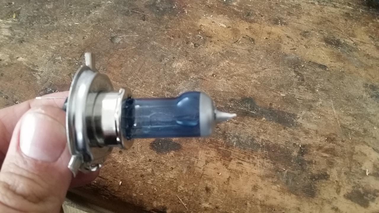

    Aprovecho el hilo para recordar que no se debe escatimar en la calidad de las bombillas
