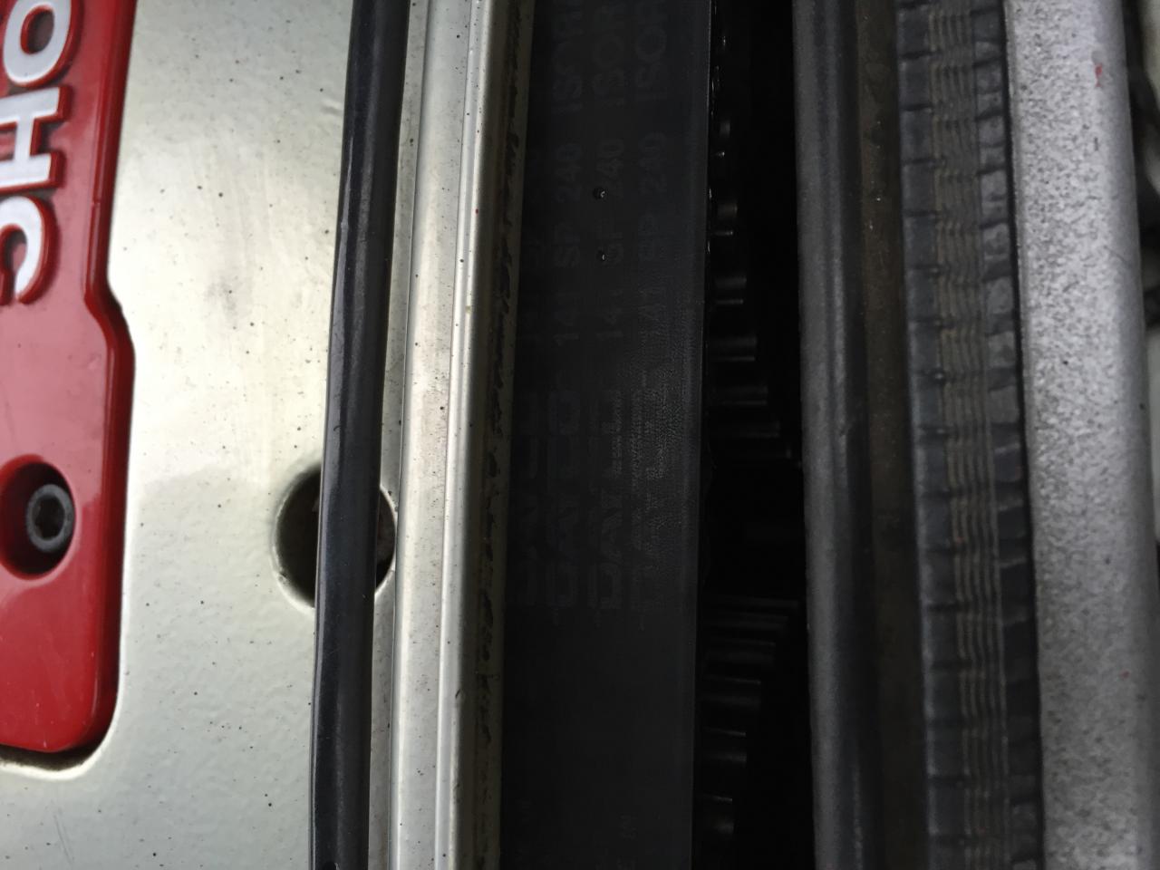

    Perdona juanilloo! La verdad es que en estos dias hemos echo grandes avances, ya tenemos backet y está pedida las barras antivuelco. El coche ahora mismo lo estoy utilizando de diario, va muy muy bien, anda bastante, no consume nada de aceite,es muy estable y frena correctamente. Poco a poco vamos comprando cosillas y cuando tengamos todo montarlo del tirón. Tenemos que cambiar la distribucion que la veo de aquella manera y ya le pegamos un repaso a todos los liquidos... Subo un par de fotos
