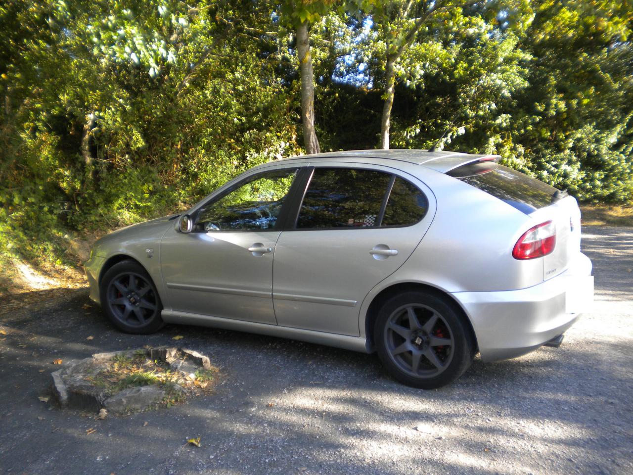

    Yo ya he pintado varias llantas con spray y sin problemas. Lo más costoso es prepararlas. Hay que limpiarlas bien y lijarlas a conciencia. Pintarlas no cuesta apenas tiempo pero si los dos pasos anteriores los has hecho bien no vas a tener problemas. Yo no di ni laca ni imprimación utilice spray para metal y le di bien de capas siempre dejando secar las anteriores. Así pinte estas y siguen como el primer día. un saludo

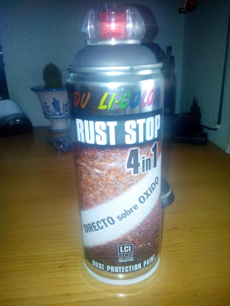

    Usé pintura duplicolor y la lija que usé fue de esta de papel, la típica verde. La verdad que cuesta trabajo. Yo además las pinté también por la parte de atrás y estaban sucias de los discos de freno. Pintarlas es lo más divertido y lo que menos cuesta el trabajo es prepararlas, pero merece la pena. Te pongo foto de mi spray.
