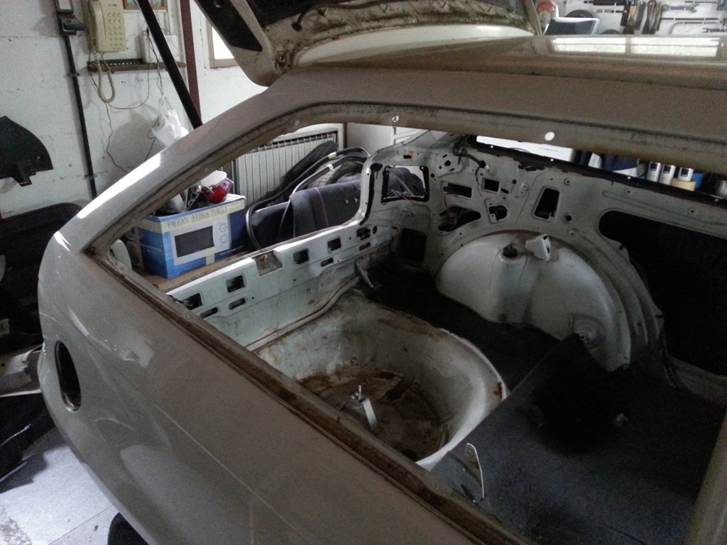

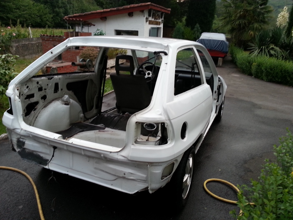

    Pues después de probarlo y ver que todo estaba correcto de motor y cambio , se procede con la chapa e interior.....
    foto de cuando se bajó a casa...
Nombre: 20121223_164319.jpg
Visitas: 2555
Tamaño: 411.2 KB
    Se empezó a desmontar tanto por dentro como por afuera ...vamos un pupurrí de todo , la idea fue vaciarlo menos lo que era el salpicadero y sanearlo
    a conciencia todo...
Nombre: 20130709_191040.jpg
Visitas: 1649
Tamaño: 274.8 KB
Nombre: 20130622_190632.jpg
Visitas: 1575
Tamaño: 291.3 KB
Nombre: IMG-20130723-WA0019.jpg
Visitas: 1613
Tamaño: 282.2 KB
    Para quitar limpiamente la tela asfáltica usamos hielo seco... ya lo puse en algún post .... lo recomiendo encarecidamente viendo el resultado que da y el poco trabajo que hay que hacer ...además no ensucia...

    La cosa fue quedando así... un poco de limpieza y empezar a buscar podridos por debajo de las taloneras , en las aletas trasera.... vamos a valorar lo que se iva a reparar...
