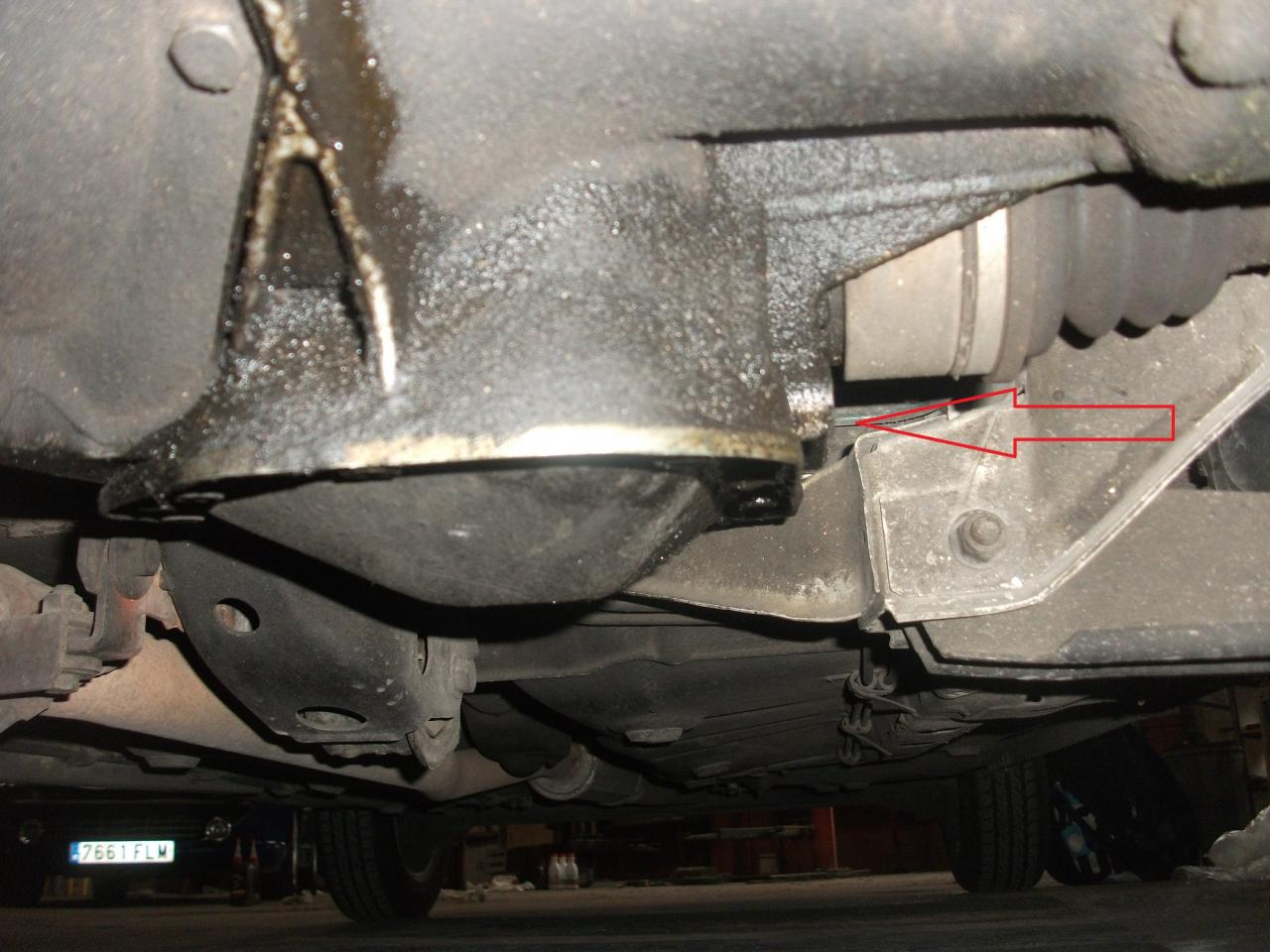

    A ver si me podeis ayudar para cambiarle la valvulina a mi corsa A 1.3 GT del 87. motor 13SB
    Creo que no se le ha cambiado desde el 87, ya le toca. El coche tiene 106000 km
    Si lo consigo subiré las fotos pertinentes para que lo pueda hacer mas gente
    Creo que hemos dado que el tornillo de nivel, estoy en lo cierto???
    es un hexagonal hembra de 17 detras de la rueda delantera izquierda, pero no tenía llave adecuada y parecía que estaba muy duro...:

    ¿debería de haber respiradero mas arriba?
    ¿cual es el tornillo de vaciado? es este:
Nombre: DSCF1007.jpg
Visitas: 9316
Tamaño: 125.8 KB
    lo que se ve en la foto es el brazo de direccion de la rueda delantera izquierda y lo otro es la tapa del diferencial creo.
    alguna foto mas( para ser de vaciado lo veo demasiado escondido... pero vaya...)

    Para vaciar no hay como quitar la tapa inferior, y volverla a colocar con junta nueva (para quitar la vieja da mucho que rascar), o cerrar con pasta de juntas.

    gracias! algun consejo mas?
    He seguido buscando y no encuentro nada del tornillo de detras de la rueda que yo creía que es el de nivel.
    creo que finalmete hay que quitar la tapa para vaciar la valvulina

    y este tornillo que yo creia que era el del vaciado, pues no! este lo tengo que quitar para llenar y cuando rebose me marca el nivel
Visitas: 1789
Tamaño: 125.8 KB
    estoy en lo correcto??

    Como bien te ha dicho 1.3 S, para vaciarlo te toca quitar la tapa del diferencial y volver a montarla cuando se haya vaciado (con su junta claro esta), el que señalas que esta junto a la transmision efectivamente es el de nivel y para llenarlo una de dos, por el mismo tornillo de nivel (con un tubo y un embudo) o por el del respiradero de la caja (es el tornillo que tiene un tapon de plastico que esta justo encima de la selectora del cambio)
    El que creias que era de nivel que esta detras de la rueda izquierda es para retraer el eje primario de la caja para cambiar el embrague sin soltar la caja del bloque
    El aceite segun dicen el que mejor va es el original GM, pero bueno si ya has comprao el aceite...

    Muchisimas gracias de verdad!
    En cuanto compre la junta me pongo con ello y subiré el brico. Espero no alargarlo mas de 15 dias...
    ¿que tal se accede al respiradero? yo creo que no me complicaré y lo haré por el de nivel...
