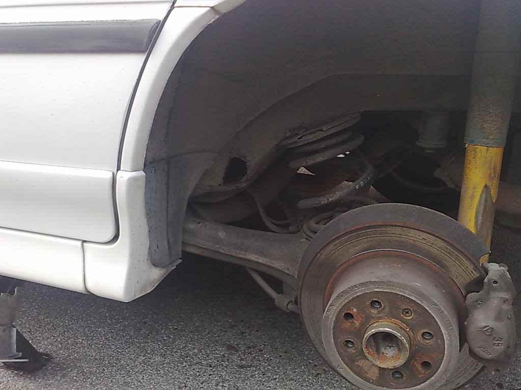

    como algunos ya saveis recientemente me e comprado un vectra 16v y hoy le e cambiado las llantas y me e encontrado con la sorpresa.tiene todo la parte esa k se ve en la foto desecha `por el otro lado no tiene agujero pero si le metes el dedo fijo k se hace otro por el estilo.
    un carrocero me a dicho k eso costaria unos 1000 euros reparar la perte k se ve ya k igual al levantar el coche aparece mas.habria k cortar todo lo podrido y soldar chapa.
    luego e ido a otro y el a visto lo mismo k el anterior pero este me a dicho k unos 200 euros.
    el tema es k esto lo deveria pagar el antiguo dueño del coche ya k no me dijo nada y se supone k tengo una garantia d eparticular a particular de 6 meses,pero el carrocero me a dicho k esa ley ya no existe.
    mañana tengo k llamar a consumo para k me digan k puedo y k no puedo hacer.
    otra opcion es decirle k me devulva la pasta y se meta el coche por donde ya savemos y comprarme otro,pero como todos savemos no hay vectras 16v a la venta y es muy jodido conseguir otro.
    veis la averia mu gorda??? k puedo hacer???

    joder q boquete!!! hombre ami lo q no m cuadra es q un tayer t pida 1000 y otro 200, supongo q el d 1000 no t lo kiere acer y x eso t a dixo ese precio.
    saludsssssssss
    Predeterminado Re: vectra con el chasis podrido,k hago????
    Siento decirte que si te pones ahí a buscar chapa sana acabas metiendo la cabeza... :S
    Habla con el anterior dueño, alguna solución podréis encontrar.

    opino que es un desgaste mas del coche.
    no es problema del dueño, es problema del norte que hay mucha humedad, y algunos coches tienen podridos. Yo creo que lo mejor es qye lo mandes a un chapista, eso te lo arreglan en una mañana, vete a el de 200e, q sabe que es lo mas efectivo y lo que hay que hacer

    Quizas el de 1000 le cambie todo el trozo de la chapa a la que afecta el bokete, y el de 200 simplemente lo tape...

    Yo se lo diría al dueño... el no, ya lo tienes y si le puedes sacar algo, pues mejor que mejor... No se puede vender un coche sin informar de esas cosas a si que llamale y díselo, y dile que esperas que se haa cargo de algo de la factura o algo así... no se, como lo veas pero como ya te digo, por decirselo y que al menos le remuerda un poco, no pasa nada...

    La garantia de 6 meses solo se tiene si se hace en la venta un contrato de compraventa, pfff por lo que se ve en las fotos no se si es el larguero o no pero hay un buen cacho podrido y si esta esa parte me temo que todos los bajos esten parecido.

    tiene pinta de no ser solo eso ya k el otro lado aunk no tenga agujero parece ser k si metes algo tambien haces agujero.
    adrian ya se k no es problema del dueño ya k eso es por la erosion y demas pero me parece mucha jeta venderme el coche si n decirma nada el muy.....ese agujero fijo k savian k estaba ahi ya k las cubiertas traseras estan bastante nuevas y eso al desmontar la rueda se ve.es mas no hace falta desmontar la rueda para verlo ya k aun con la rueda montada el agujero se ve.por lo menos me lo podria haber dicho aunk un coche asi no lo coje nadie ya k en un bache se te puede caer medio brazo de suspension al suelo.

    no decias que tenias goteas en el maletero....? :S puede ser una consecuencia directa? como tienes el suelo del maletero?

    el agua del maletero entrava desde el porton hasta la parte vaja de los asientos traseros pero ninguno de ellos tiene agujeros como para filtrarse hasta ahi avajo.
    la parte del agujero va independiente del habitaculo ya k el mismo se apoya sobre el chasis pero no estan unidos y la parte afectada es la parte vaja y la parte alta k esta cerca del habitaculo esta bien.
    en cuanto a lo de los carroceros los dos me an dicho lo mismo.kitar toda la roña y despues soldar chapa bastante gorda k haga el efecto del chasis.
    de todas formas el sabado tengo k ir para k metan el coche en el elevador y ver si hay mas por la parte vaja del coche.
    espero k la roña se kede donde esta y no haya salido por todo el coche sino.....
