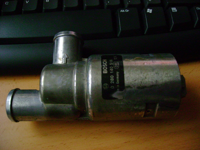

    Os lo aclaro con el 100 por 100 de efectividad,lo que suena en los 8 válvulas es la dichosa válvula de ralentí,que al abrir y cerrar suena tatatatatatatatatatata.
    El sonido no va a más por que es normal y el coche ya sea nuevo o con 20 años,seguirá sonando igual.
    No os preocupéis que no ese sonido es totalmente normal.Por cierto si no os lo creeis probad el coche sin esa válvula y ya veréis como ya no os suena el tatata.
