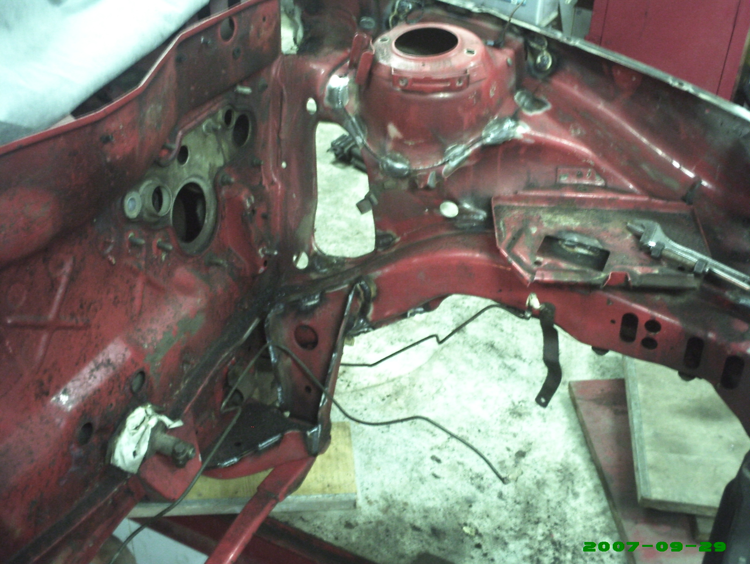

    que es un faxtons?
    lo de soldar cables depende cual sea es recomendable o no, xq si mas adelante tengo que desmontar kiza haya que volver a cortar ese cable....pero para algun cable asi gordote de bateria y tal me gusta la idea
    las bridas son las grandes amigas de los swaps
    yo creo que con las bridas esas tamaño gigante de mas de 1 metro que son supergordas podrias ponerlas de soporte motor que aguantarian perfectamenta xD
    3,514
    Predeterminado Re: Josevi´s Nova Turbo Champion
    Pero tampoco te cebes, que hay una cosa llamada evaporación del carbono del acero, con la cual debilitarás la chapa, y ya puedes meter cordón a tropel, que la chapa estará reblandecida...
    Ojo con estas cosas, que la línea entre un acierto y la gran cagada, es muy fina...
    Un saludo y a ver si vemos pronto ese corsa rugiendo por ahi.

    pues si no tienes mucha experiencia soldando ten cuidado porque hay algunas zonas que son delicadas , practica antes. Asegurate que este todo bien limpio , donde sueldes dejalo a chapa viva. Para mi el mejor sistemas es soldarlo con TIG aunque tambien he visto algunos con MIG (maquina de hilo) y soldando cordones pequeños y dejando separacion . Ve pococ a poco cambiando de sitio a cada punto y dejando que se enfrie, cuando sueldes el vano puedes ponerle una barra de copelas o algun tubo soldado para ayudar a mantener las cotas. En mercadoracing habia un post que lo explicaba muy bien
Nombre: sold5.JPG
Visitas: 281
Tamaño: 1.28 MB
