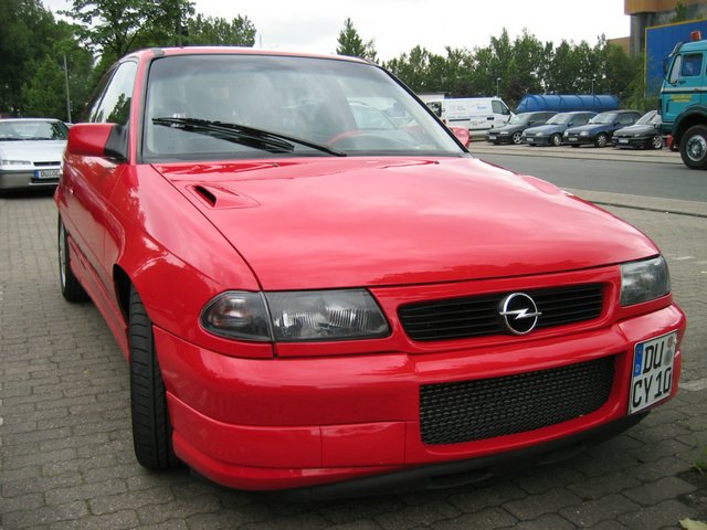

    casi da igual el intercooler que pongas, pasando mas o menos de 10 cm va a tocar cortar paragolpes, en el astra casi no hay hueco, y ademas el radiador de aceite lo voy a subir a la parte de arriba, como lo llevan los kadett.
    Mi idea es recortarlo asi:
    Pero con la rejilla de Gsi no la del restling y con la matricula en su sitio pero la pequeña, y una rejilla de panal de abeja no tuneta.
    Ademas el mio es rojo y voy a llevar los mismos faros que el de la foto (ya estan en camino).

    que guapa queda asi la defensa.....si no fuera porque hay que plantarle la matricula en medio quedaria perfecto.

    Ese astra está precioso Pity
