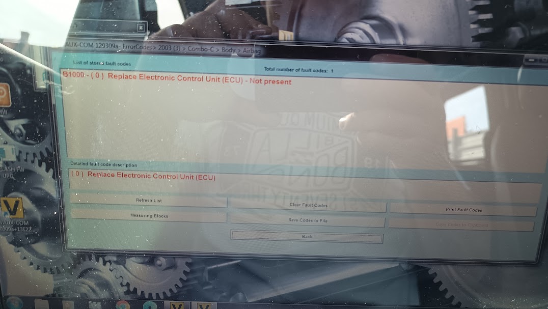

    La diagnosis del sistema del airbag arrojó lo siguiente:
Nombre: IMG_20250527_095953.jpg
Visitas: 116
Tamaño: 96.9 KB
    No deja lugar a dudas, la centralita está frita y hay que reemplazarla

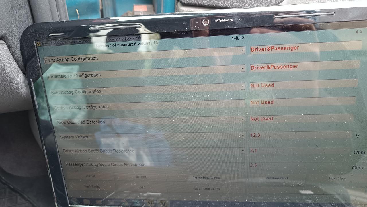

    Despues de revisar en el epc compatibilidades sobre centralitas de airbag, usan una referencia especifica de combo, asi que eso acota la busqueda. Tambien lei en foros ingleses que a parte de ser centralita compatible, ha de proceder de un vehiculo con la misma configuración de airbags que el receptor porque eso implica que tenga una codificación concreta que da fallo en caso de no ser identica. La configuración de la mia es esta: doble airbag y pretensor, sin airbags laterales ni de cortina y sin detector de presencia de pasajero

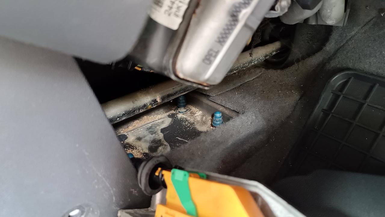

    Al desmontar la centralita ya veo porque falló, no es estanca y está justo debajo del radiador de la calefacción que en algún momento le dio por gotear

    Después de un par de mañanas en el desguace, conseguí probar con un par de centralitas, las cuales seguian provocando el encendido del chivato de fallo y arrojaban el error: B0016: passenger airbag configuration mismatch error... Al visualizar la configuración, eran para coches con airbag de conductor únicamente
    Asi que invoco a algún usuario avanzado de opcom o tech 2, para ver si seria posible reprogramar la ecu para modificar la configuración del airbag. El propio opcom te da la opción, pero segun los foros ingleses, no es posible modificar la configuración en una centralita usada ya que queda capada. No me atrevi a intentar ejecutar la orden porque meterse con el coding sin saber muy bien por donde se anda a veces tiene resultados desastrosos, aunque si es como dicen los ingleses no habría surtido efecto
    Se que lo mas sencillo sería montar una centralita con la misma configuración pero es jugar a la ruleta rusa y en los desguaces no están muy por la labor de prestarmelas para que haga la verificación pertinente

    Yo no se a tí, pero alguna vez que he trasteado con las configuraciones en el Opcom, no he podido hacer prácticamente nada. Para estos menesteres creo que tendrás que dar a morir en un Tech2...
    25 Jan, 06
    Astra F GSi
    1,105
    Abre la centralita frita e identifica el chip de eeprom con la configuración. Si las placas son idénticas y no tiene muchos pines, puedes probar a desoldarlo de una placa y soldarlo en la otra. Debería funcionar. Con un poco de suerte será un chip de 8 pines, son los más pequeños.
    Seguramente el OPCOM te permita codificar una centralita nueva, pero no descodificar una ya codificada. Por eso no les funciona a los ingleses. No sé si un Tech2 podrá hacerlo
