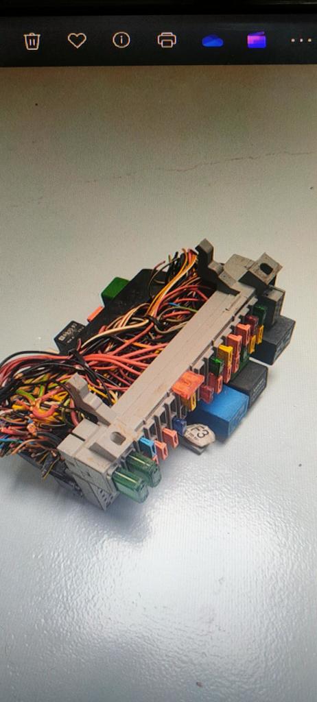

    Me puse a desmontar toda la zona de los fusibles, para ver el alcance de los daños.
    Encargué por wallapop una caja de fusibles... pero cuando llego a casa, se me quito la idea...mucho terminal y fácil de cometer error y liarla más.
