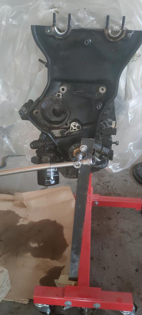

    Es un tornillo que va bastante duro. Se afloja en sentido contrario a las agujas del reloj, vamos es normal el tornillo. Si que existe un útil para poder bloquear el cigueñal. Prueba a darle calor. Sino, tendrás que fabricarte un útil
Nombre: IMG20230830112627.jpg

    Mil gracias, ahora entiendo cómo hacerme el útil, para bloquearlo. mil gracias!
