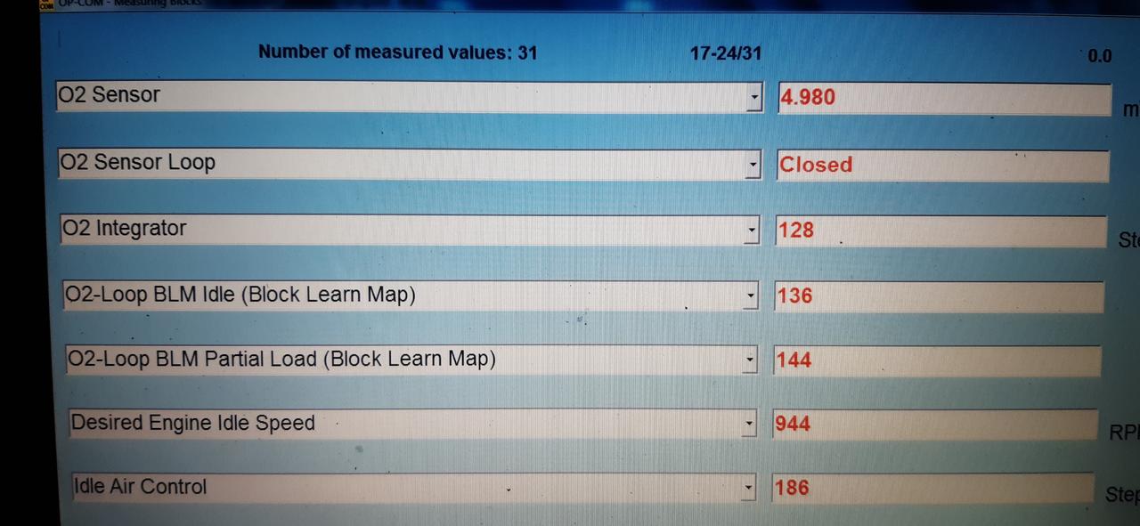

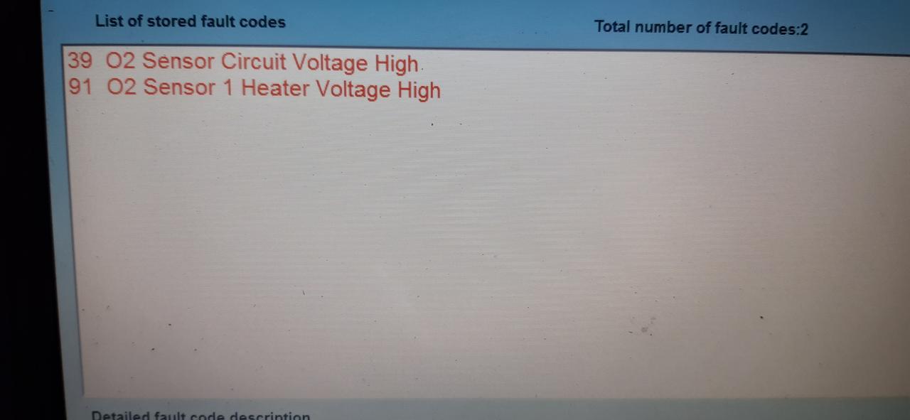

    Buenos días,

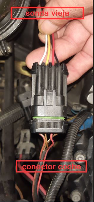

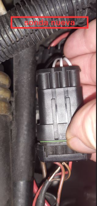

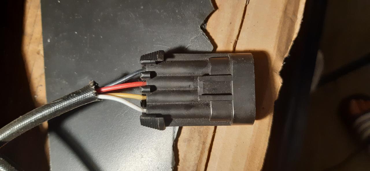

    El coche va fenomenal pero ahora Necesito Ayuda,
    Ahora toca pasar la ITV y tengo que reparar el fallo del piloto encendido.
    Le meto el escáner opcom y me da fallo 39 - O2 sensor circuit voltaje higt y fallo 91 - O2 sensor 1 heater voltaje higt.
    Le he comprado una sonda nueva y dice lo mismo.
    El catalizador también es nuevo y no hay fugas.
    - Sabéis como puedo comprobar el circuito por si hay algún fusible o cable cortado. A cual son los cables que tiene que llegar tensión.
    - La sonda como se comprueba con el tester en la mano. Me refiero a que colores o cable hay que medir resistencia.
    Muchas gracias

    Por favor me urge y no encuentro nada de comprobacion de la sonda lamda.
    Como comprobar tensiones y o resistencias en que colores de cables.

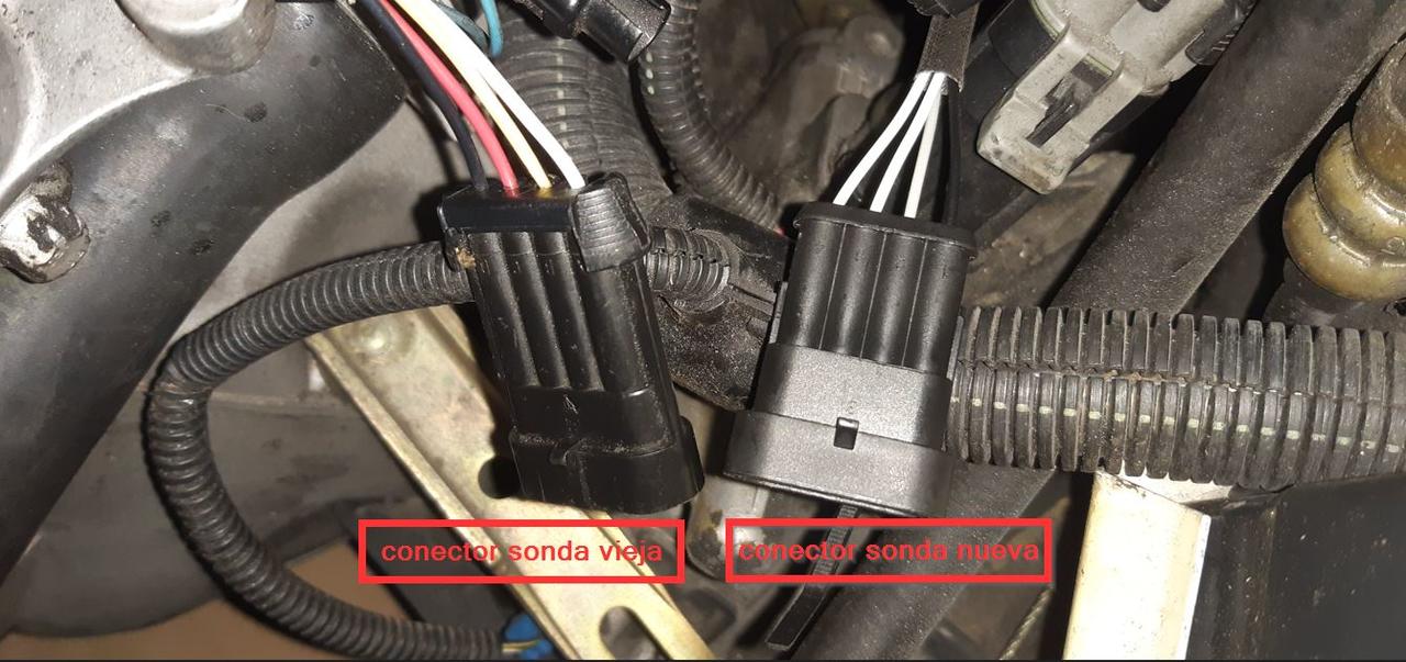

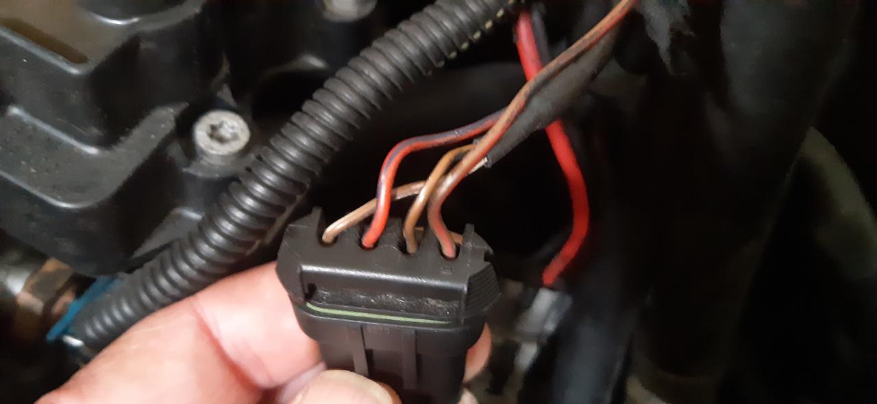

    Pero sigo igual de perdido, este video es cojonudo pero pertenece a un vectra y los colores de cables (me refiero al conector del coche) creo que no son los mismos.
    23 May, 20
    71

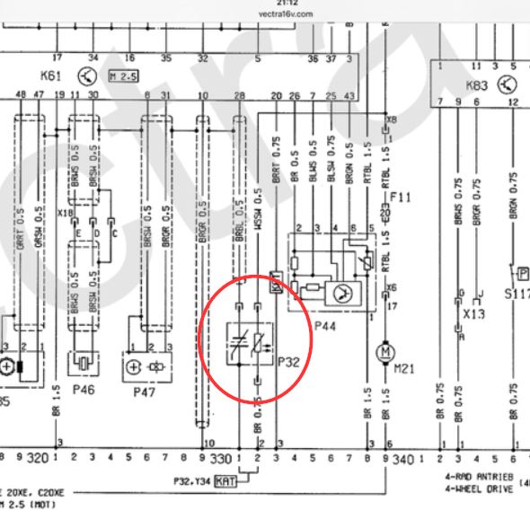

    Os adjunto en fotos del lio que tengo con la correspondencia de colores de cables en cuanto la sonda nueva y la sonda vieja.
    indicar que la sonda nueva la he comprado con equivalencia de OEE. Pero me da que la posición de cable no es la misma.
    Con el esquema eléctrico tampoco me aclaro de la posición y correspondencia de los colores o nº e pin.

    por lo que veo en las fotos del esquema, es un 2.16v motronic2.5?
    25 Dec, 21
    zaragoza
    350
    en esta pagina, tienes los esquemas
    http://www.vectra16v.com/slp/slp_ast..._x_tr_sch=http
