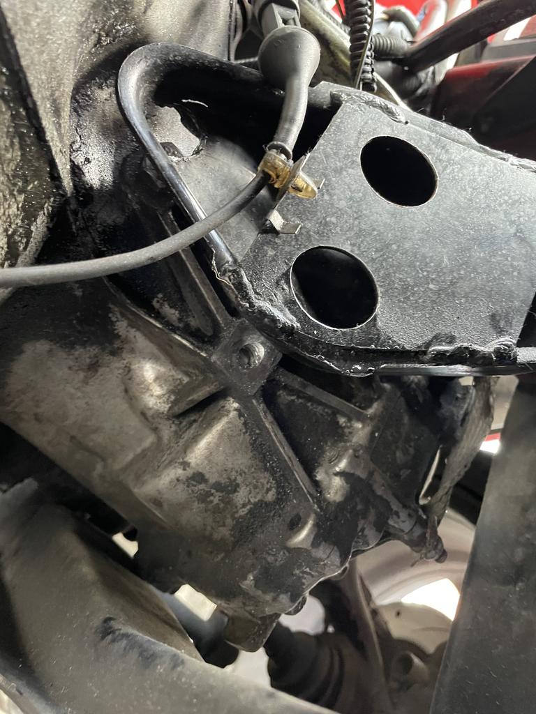

    Buenos dias amantes de los gsi,mi nombre es Andoni, tengo 24 años y un opel astra gsi 2.0 16v de 1992 y tengo un problemilla un poco grande, os cuento.
    El taco motor izquierdo lleva un soporte metalico que sujeta la caja con dos tornillos. Pues ese soporte metalico se me ha roto y tengo el motor descolgado lo que hace que cuando meto embrague la caja pegue una hostia.
    Necsito saber donde poder conseguir un taco motor completo, taco+soporte a la caja urgente ya que tengo parado el coche y es una pena.
    Si me podeis ayudar os lo agradeceria enormemente.
    Un Saludo y Muchas agracias
    Adjunto foto.

    buenas, vaya faena, no lo puedes soldar? no veo bien en la foto la rotura, pero supongo que no sera dificil de soldar....es lo que yo haria
    Hola
    A mí casi me preocupa más ver la rosca destrozada en la caja de cambios. Es rarísima esa rotura, algo no estaba ahí bien montado.
    Tengo algún sobrante de los swaps pero tendría que ver si es exactamente el que necesitas porque creo que es de kadett.
