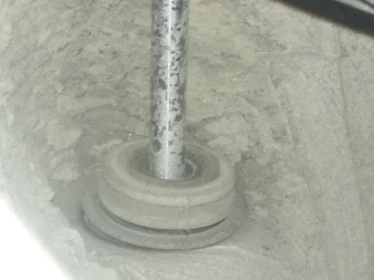

    Hola.
    Primero decir que de mecanica voy justito por lo que los amortiadores se montaron en taller (Hace ya más de 3 años).
    Al principio diría que no se escuchaba ningún ruido pero hace ya tiempo que apenas cojo el coche por el ruido que saca por la parte trasera.
    Estube intentando mirar que podía ser dicho ruido, esaba casi seguro de que era el escape que golpeaba en algún lado ya que el ruido más o menos empezó cuando me lo ajustaron porque estaba algo movido/flojo.
    El caso es que me preguntaron si había mirado los amortiguadores.Total que me encuentro esto:

    He buscado por internet y he encintrado un par de videos del forero Germani Julius (https://www.clubgsispain.com/showthread.php?t=30959) y veo que no está montado bien ni respeta los 9mm de la parte superior del tornillo al final del bastago. El orden deberia ser (por la parte de abajo): Amortiguador (parte amarilla), cubre amortiguador (parte azul), arandela, silent block, metal del coche, silentblock, arandela y tornillo.
    Tengo unas cuantas preguntas:
    1) ¿Es mi impresión o queda demasiado flojo/al aire todo el conjunto?
    2) Me falta la arandela que va debajo de la chapa justo despues del cubre amortiguador. ¿Esa arandela donde hace tope?
    3)¿Quizá esté dentro del silentblock?
    4)El cubre amortiguador está abajo del todo, no cubre nada. Donde debería hacer tope? se me ha jodido algo? He visto en un video de Germani que despues de la rosca del bastago hay como un circlip o algo. ¿Ese es el tope? También está en los Bilstein B8?
    5) Tambie veo que en la segunda foto se ve que el bastago es rugoso y está oxidado, parece otro material ás grueso. ¿Hay otra pieza intermedía ahí?
    El Vastago estará asi porque ha ido rozando contra la chapa del coche y se le ha estropeado el cromado exterior. Desmóntalos y comprueba si la arandela inferior no se montó, o por algun motivo se coló hacia abajo

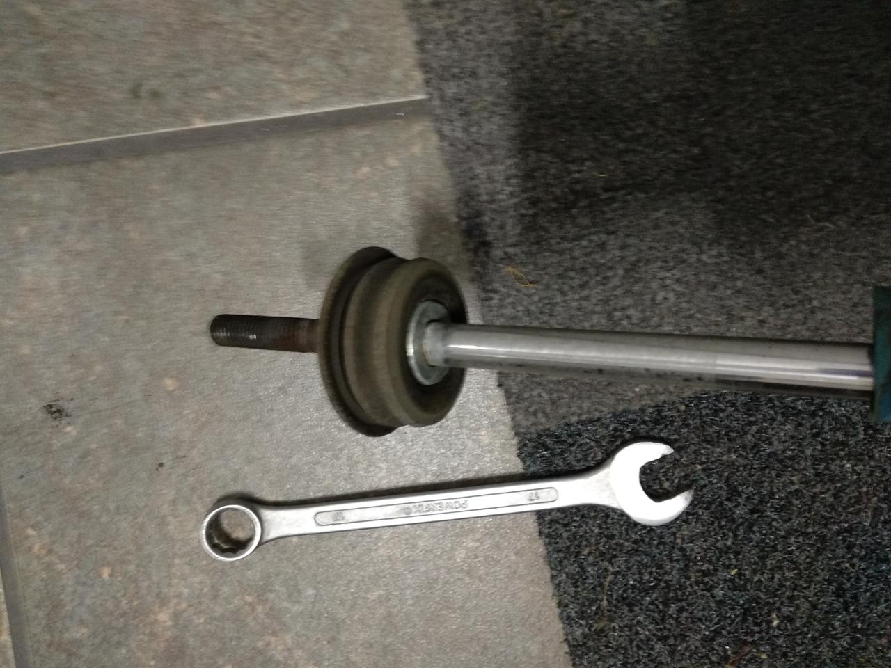

    Básicamente no montaron la arandela inferior y metieron un tubo de hierro de unos 4cm, que es lo que se ve. La tuerca superior estaba apretada contra este tubo por tanto el tope de goma quedaba al aire. Menuda mala ostia tenía cuando vi todo el percal. Esto en un taller....

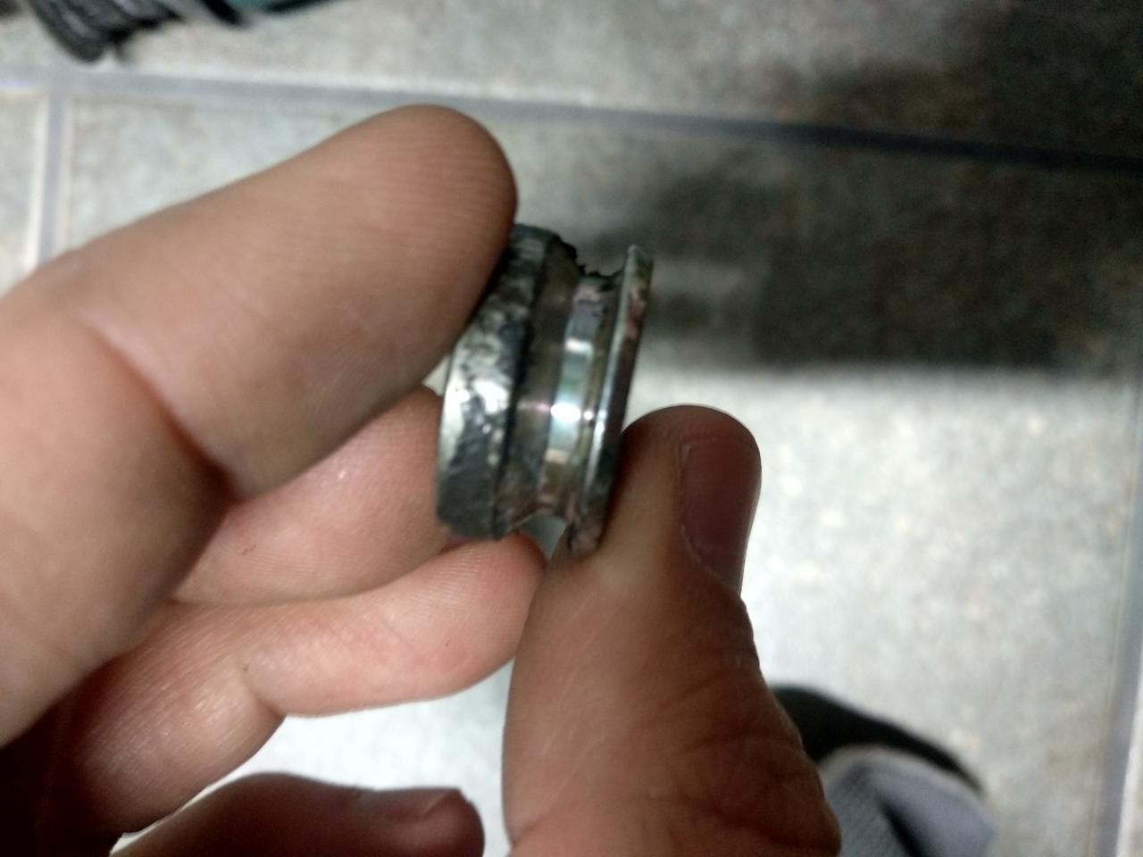

    Tras desmontarlo con la ayuda del video del forero Germani Julius vi que me faltaba la arandela inferior y la arandela gorda del amortiguador (o eso creía). Era la razón por la que el cubre amortiguador (la parte azul de plástico) estaba caida. El tope de goma al no asentar en la arandela lo haia hecho sobre la arandela gorda del amortiguador, este se había metido dentro de la goma y sacó el cubre amortiguador de su sitio. No se porque me dio por mirar la goma y me encontré la arandela incrustada ahí, menos mal.
    Por suerte tenía un par de arandelas casi identicas a las que debería llevar (estas tenían el agujero un pelín más grande)

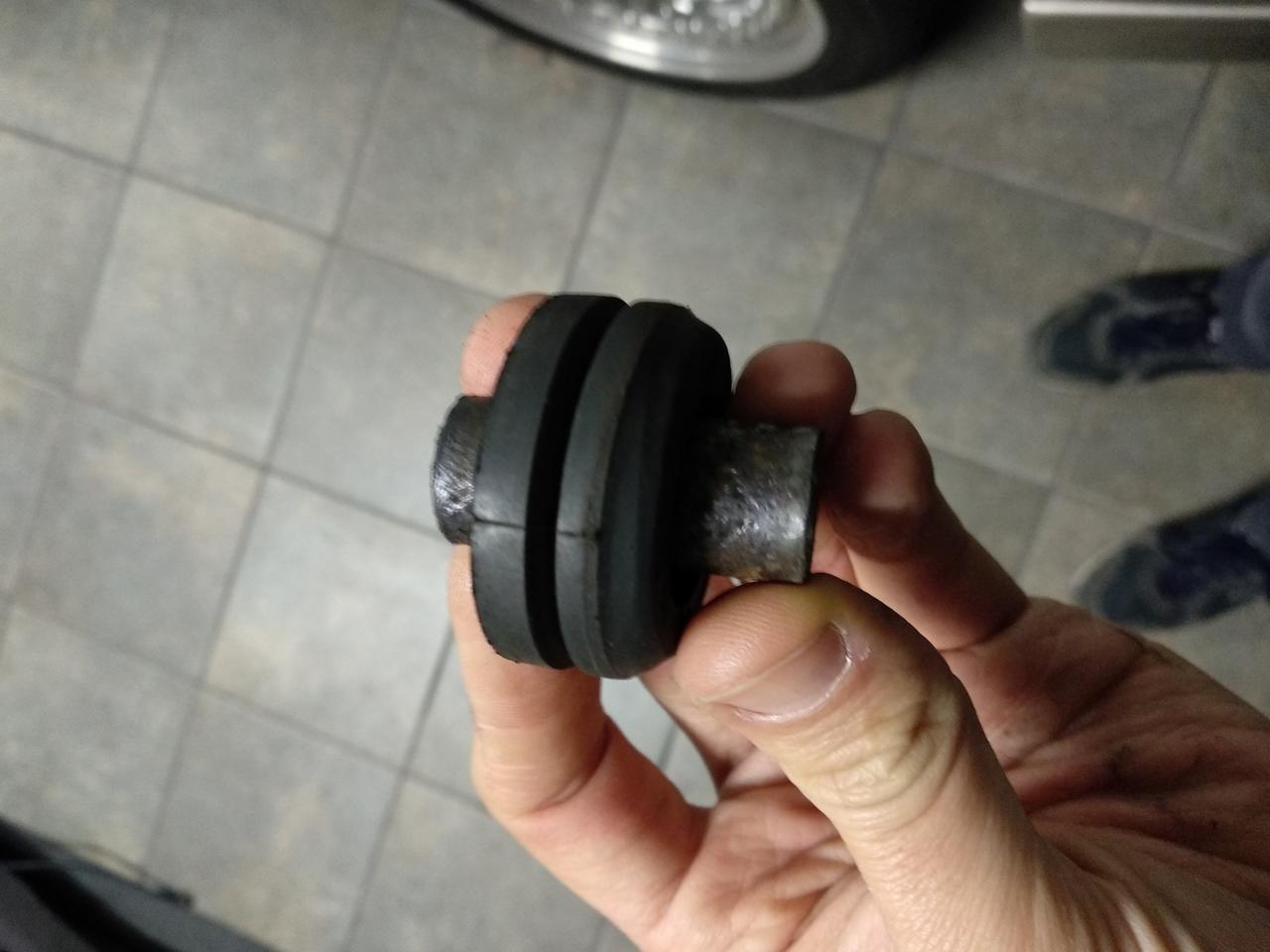

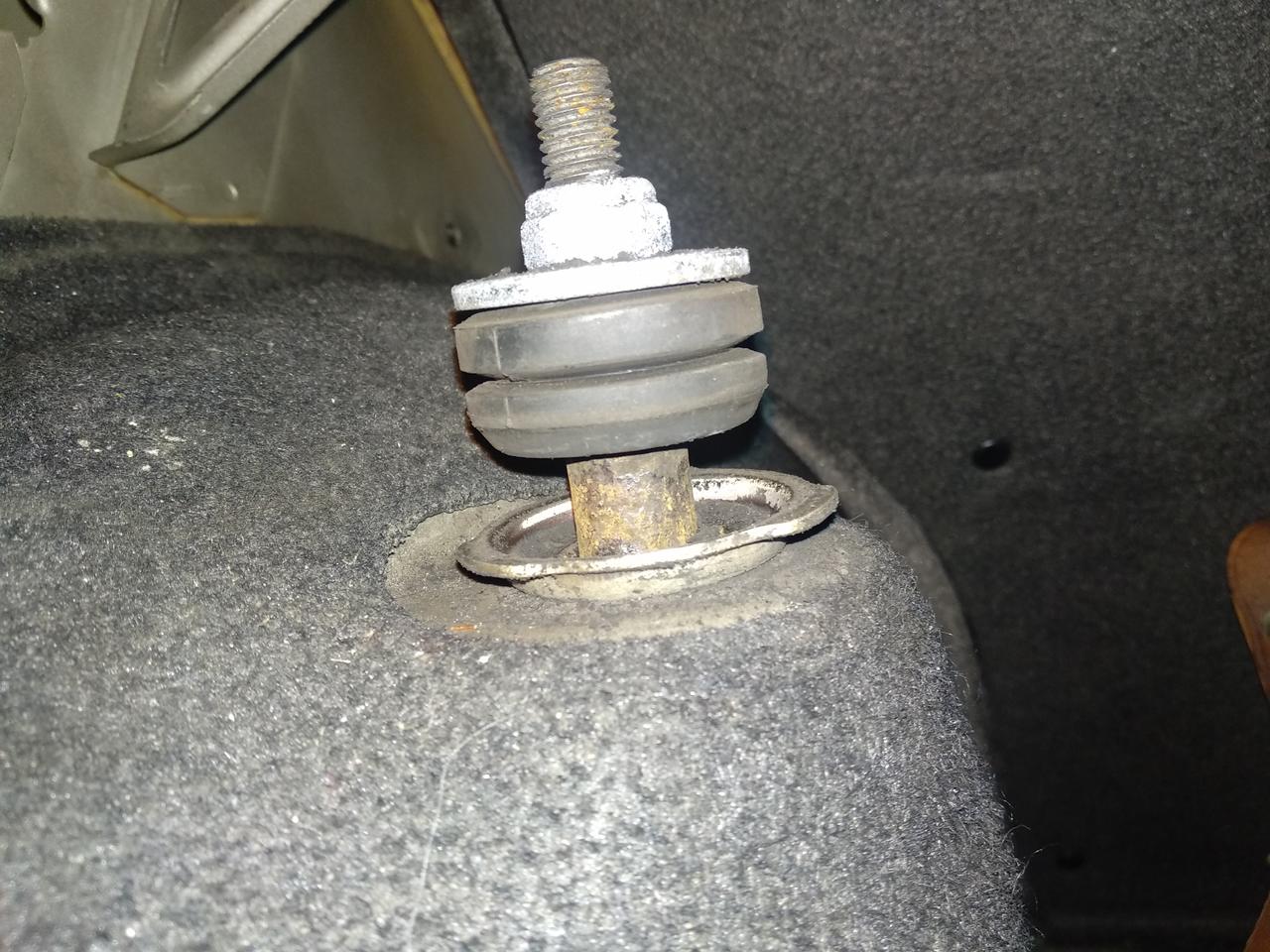

    Eso por la parte de abajo, en la parte de arriba la chapuza también era bien gorda. Por alguna razón habían metido un tubo de hierro. La tuerca superior hacía tope en ella y en la parte de abajo con la arandela gorda del amortiguador. Vamos, que eso bailaba más que la compresa de una coja.

    Al final lo puse todo en orden con los topes de gomas inferiores nuevos (aquí también me hicieron la gracia en autodoc) y me di una vuelta antes de pasar ITV y menudo cambio.
