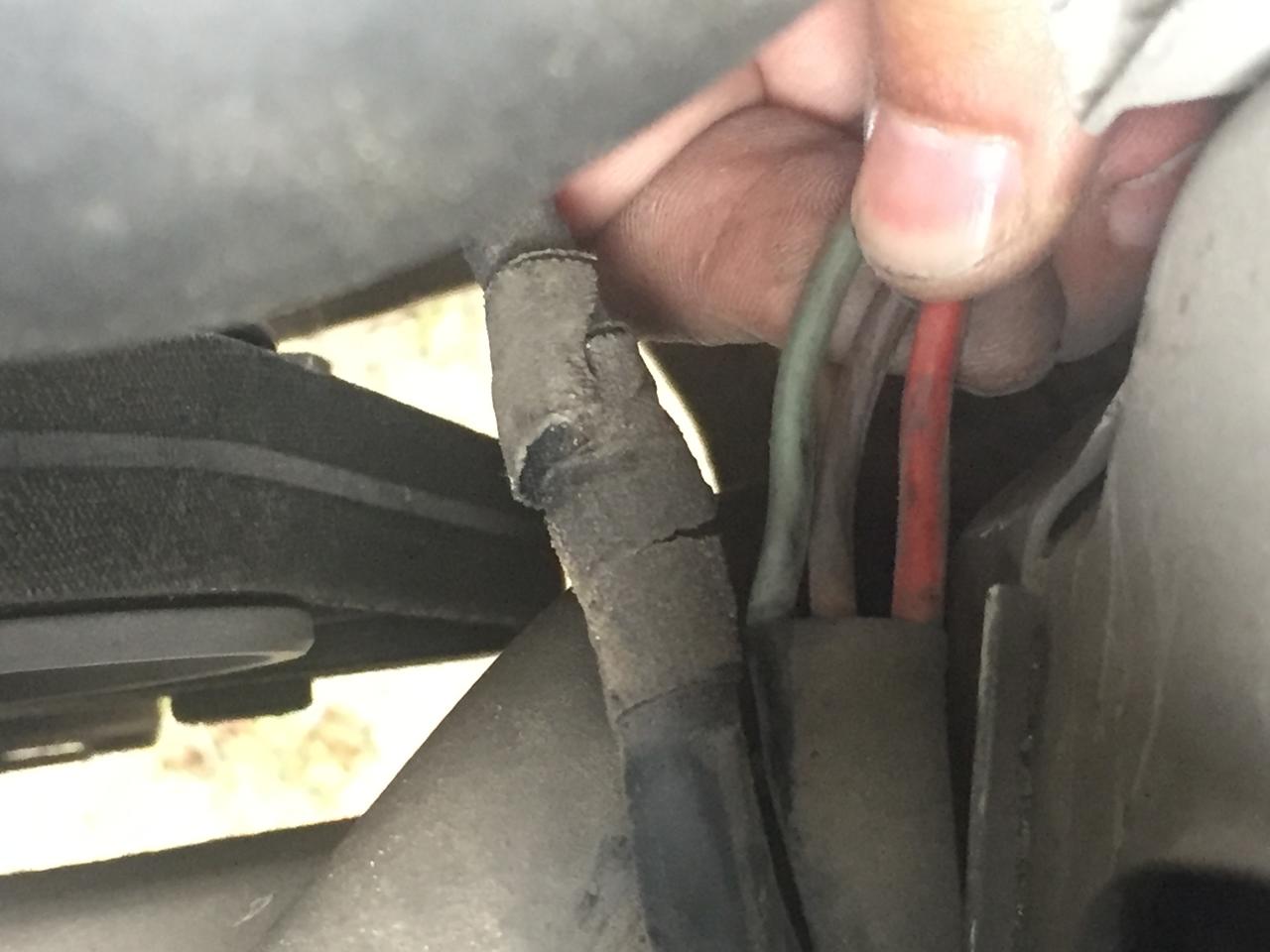

    Trasteando esta mañana con los esquemas eléctricos de la pagina vectra16 en el coche encontré una manguera al lado del faro derecho (visto como si estas sentado en el asiento del conductor).
    Sale enfundada y tiene 3 cables de 2,5mm2 diría. Aquí os dejo la foto.
Nombre: IMG_6551.jpg
Visitas: 374
Tamaño: 79.7 KB
    El cable rojo diría que va al otro lado hasta la batería pasando por la rejilla delante del radiador (no me dio tiempo de desmontarlo todo y comprobarlo 100%).
    El cable marrón esta encintado y comprobando con el tester no llega ningún voltaje.

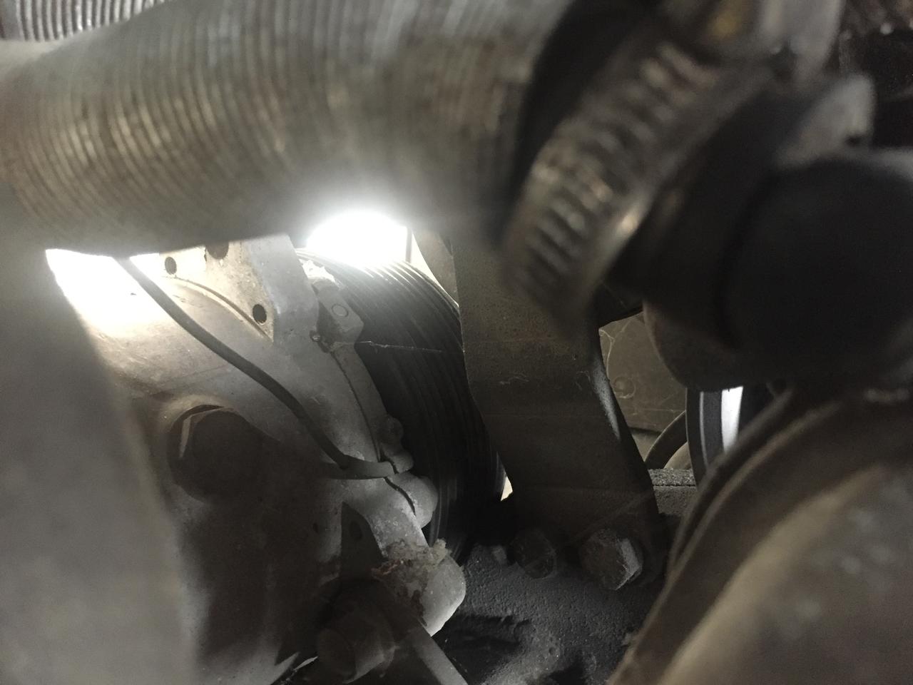

    Y el cable celeste va para debajo del motor del coche no se el elemento porque soy un cerete en mecánica, pero pongo la foto.
Nombre: IMG_6555.jpg

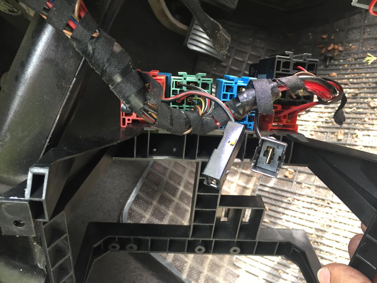

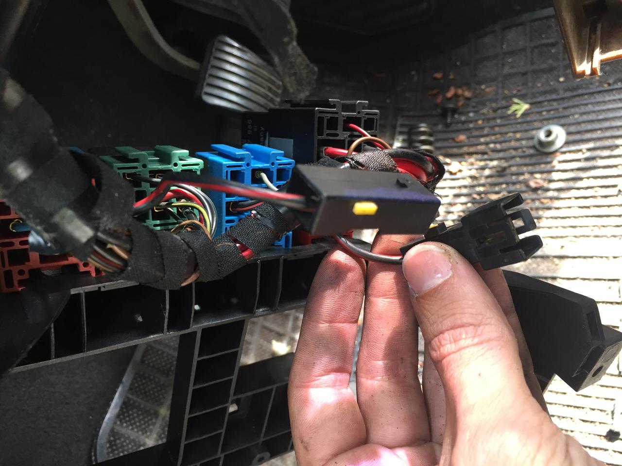

    Mi sorpresa al sacar la caja de fusibles y ver detrás el panel de relés que tengo un conector sin unir. Vosotros lo tenéis conectado? es un cable de 2.5mm2 diría de color negro y rojo.
    Paso foto.

    Ese cable rojo y negro no lo vayas a conectar! No sé qué propósito tiene, yo lo conecté una vez y al arrancar el coche se quedaba el motor de arranque encendido hasta que quitabas el contacto. Sólo probé una vez... Si alguien sabe algo más, que lo diga

    Del primer ramal marrón siempre negativo, rojo siempre postivo. Y el celeste pues es la unica duda.
    En cuanto al otro conector, me suena de q yo lo tengo por ahi sin conectar tb. Y alguna vez haciendo alguna prueba, no recuerdo, si dandole postivo o negativo accionaba el arranque tal como dice Benji, quiza un start&stop arcaico o alguna cosa de arranque por boton o alguna liada
    En la segunda foto se ve el compresor del aire acondicionado como final del cable ¿celeste, no?
    Si, yo lo veo celeste aunque al elemento ya llega protegido con una funda negra.

    El conector de la llave de contacto, tiene un cable negro-rojo que es el que activa el motor de arranque cuando giras el disyuntor (llave) y se queda sin señal al arrancar, pienso que puede ser una preinstalación para alguna pieza que necesite señal de arranque para activarse, o para no activarse mientras arrancas y no freir la batería, como una bomba electrohidraúlica de dirección por poner un ejemplo, saludos.
