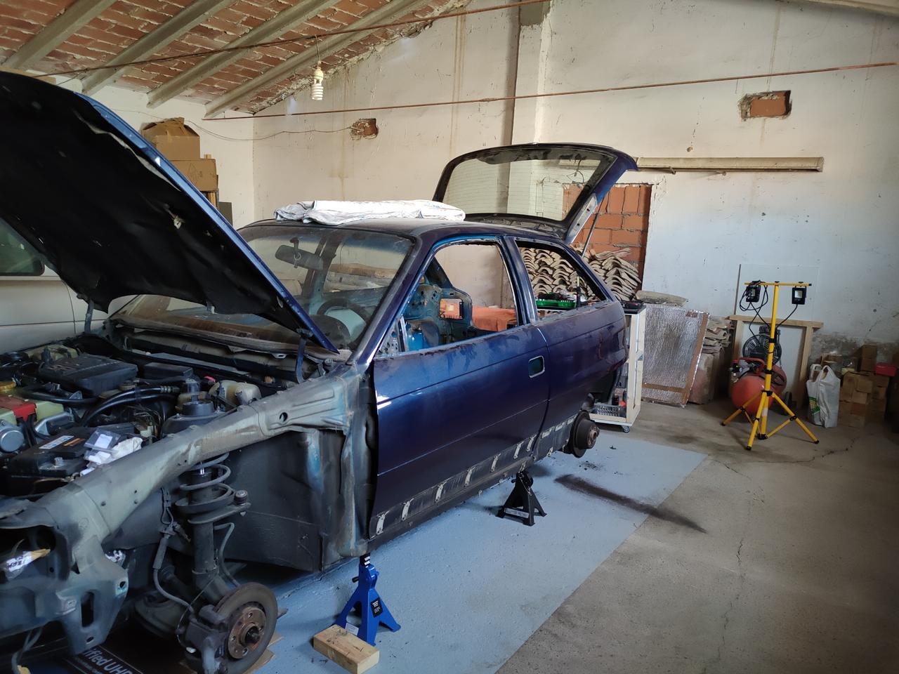

    Hola chic@s, soy Carlos de zaragoza, me presenté a principios de año, cuando compré un astra gsi. Tuve uno de segunda mano de jóven, pero me desprendí de él al poco tiempo por motivos circunstanciales, y desde entonces, a veces con más intensidad que otras, siempre buscaba fotos, ofertas del coche, información, videos....... Hasta que hace un año y medio os descubrí por casualidad, y no dejaba de leer vuestras restauraciones, fotos, swaps....y me calenté tanto, que me puse a buscar más en serio hasta que este año, me hice con uno. Estuve unos meses disfrutando con él y este verano, empecé el proyecto. El coche está bastante bien, pero con sus cosillas de un coche de 30 años...
    Me gustaría dejarlo casi como nuevo, cambiando alguna cosilla para dejarlo a mi gusto . Soy como las hormiguitas, poco a poco...pero sin parar. Lo he cogido con ganas. Trabajo en el coche los fines de semana compaginando con la familia, vamos cuando hay un poco de tiempo, como todos...

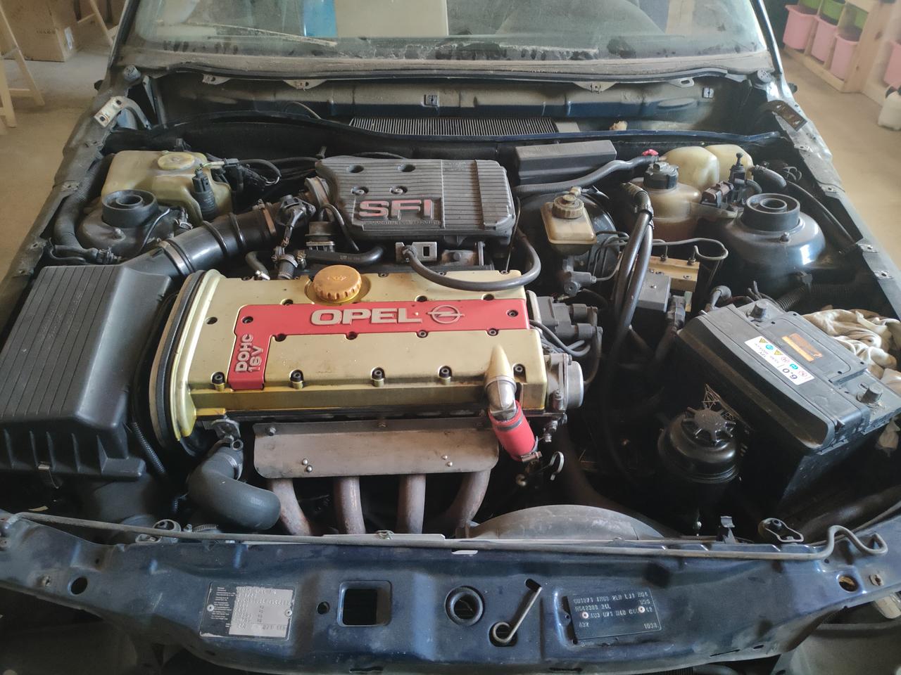

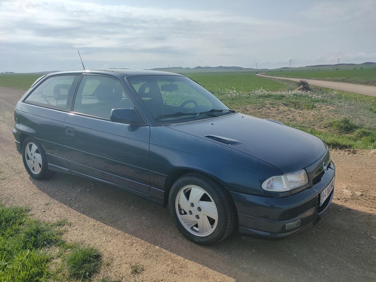

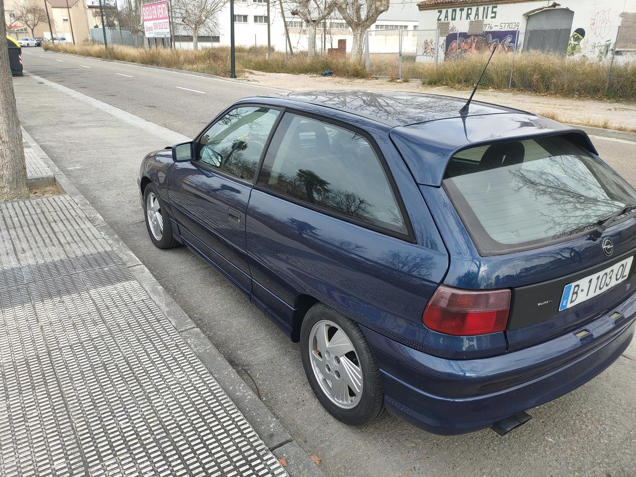

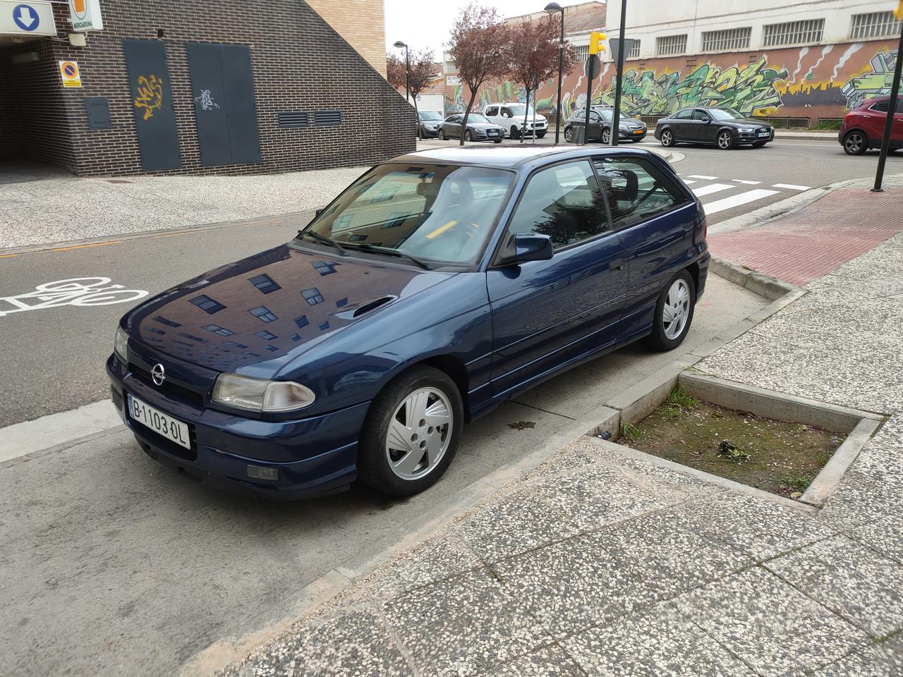

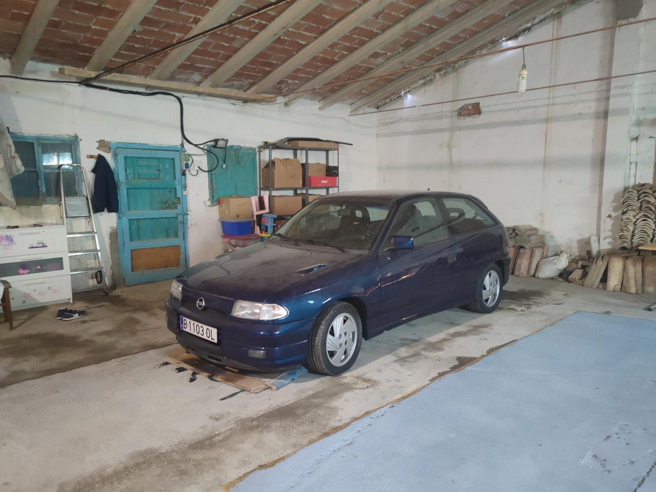

    Primero unas fotos del coche antes de la operación...

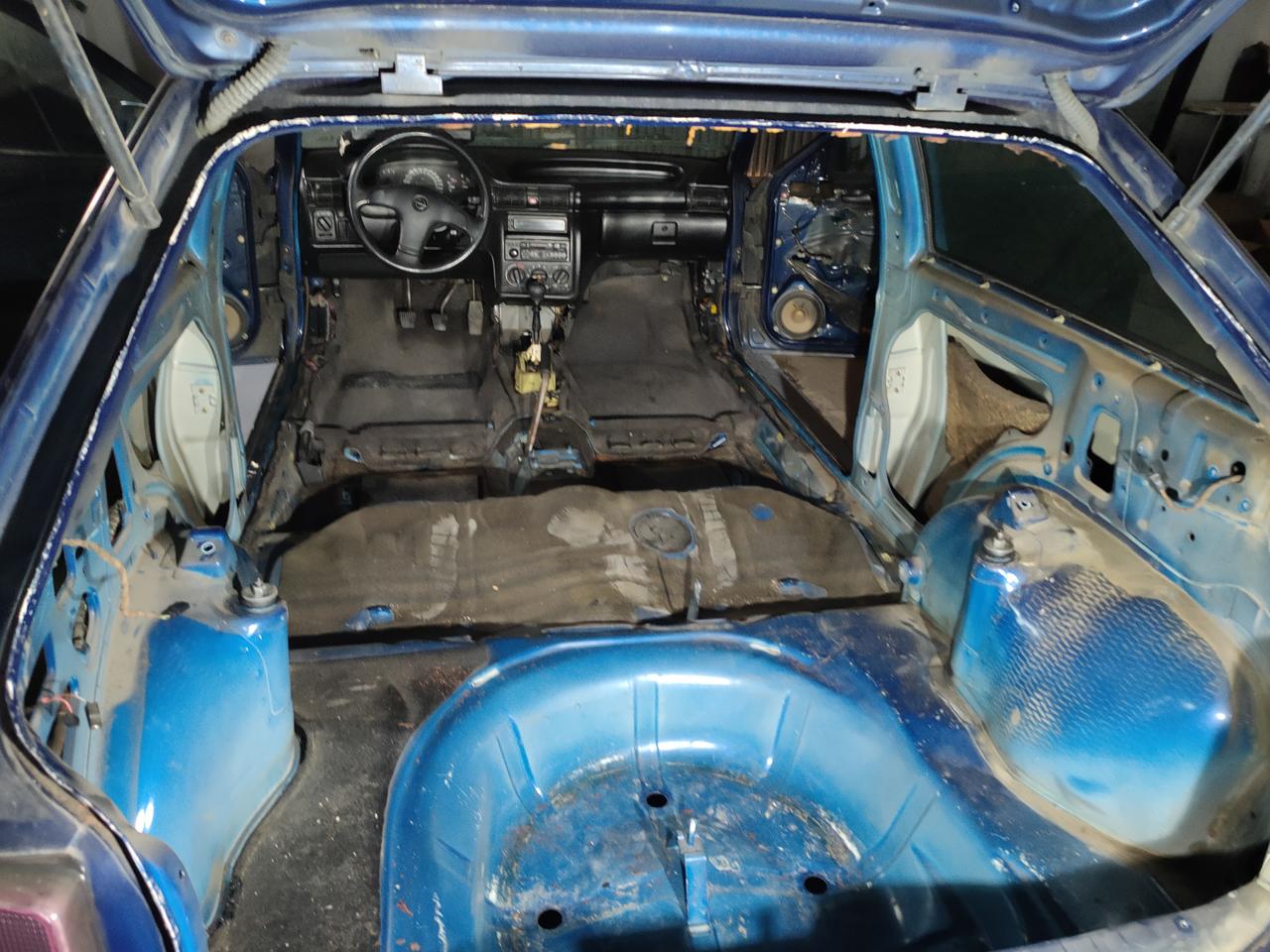

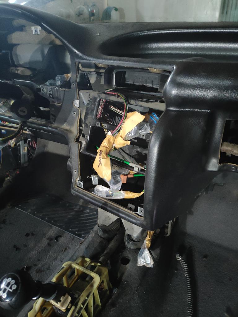

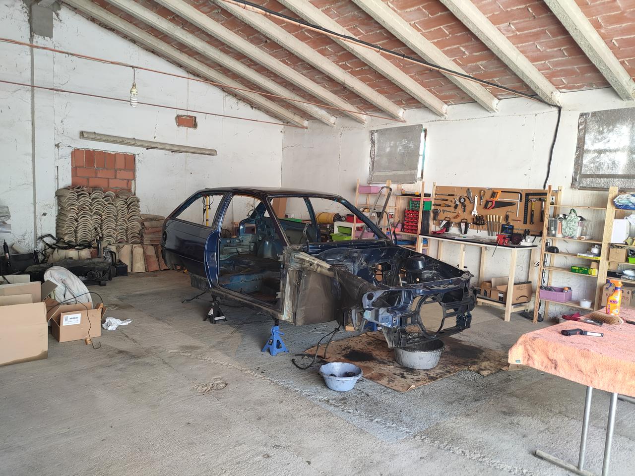

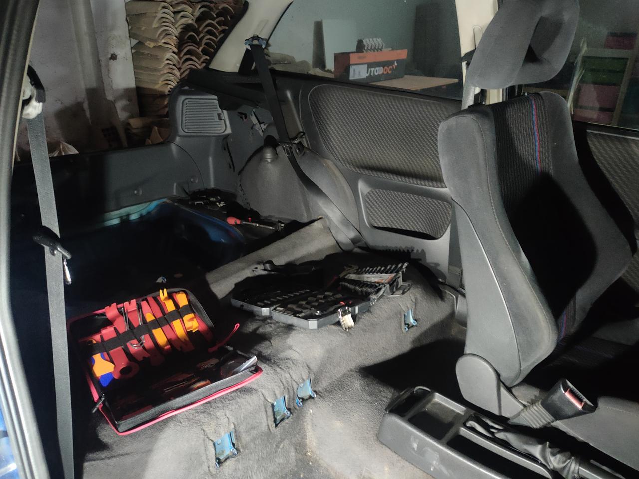

    Y unas fotos del proceso de desgüace.....tampoco hay mucho misterio...quitar tornillos...el montaje ya será otro cantar...
    Nombre:  IMG20220423103401.jpg
Visitas: 9503
Tamaño: 144.9 KB
    Nombre:  IMG20220430085429.jpg
Visitas: 9262
Tamaño: 176.7 KB
    Nombre:  IMG20220430122015.jpg
Visitas: 9356
Tamaño: 94.9 KB
    Nombre:  IMG20220505181304.jpg
Visitas: 9328
Tamaño: 158.8 KB

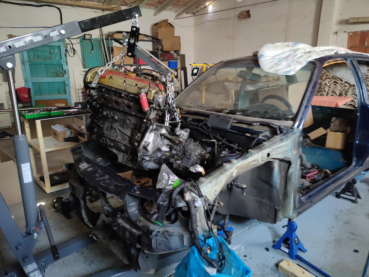

    Sacando el corazón del coche....

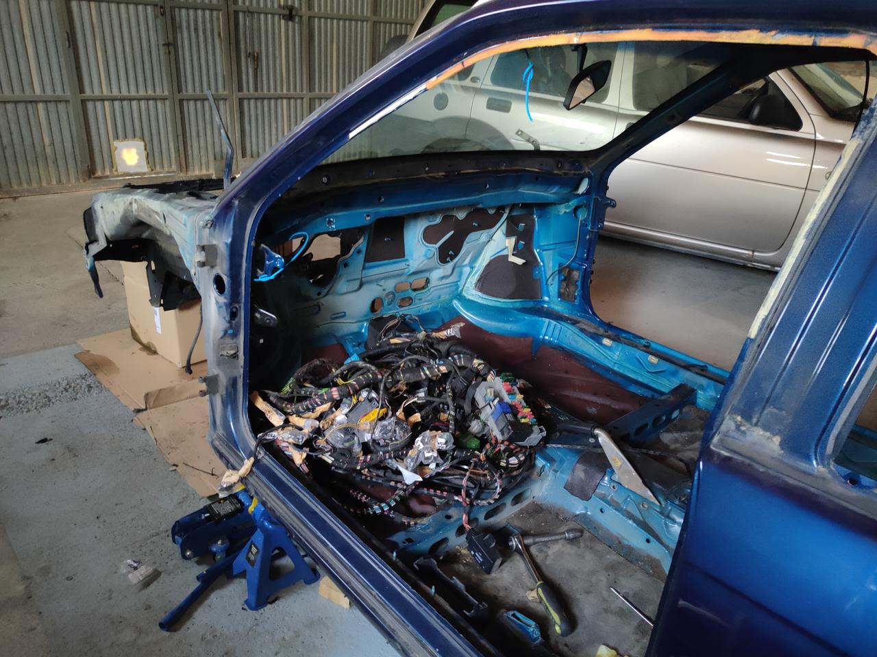

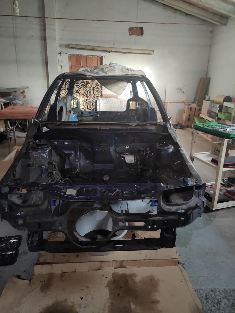

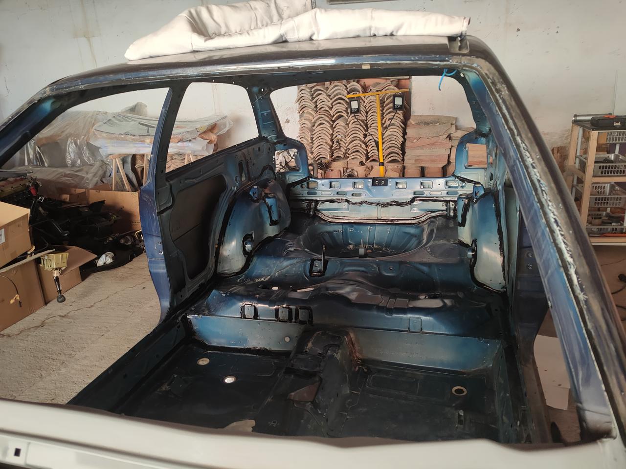

    Y al final, el coche es cuatro hierros...
    Y un montón de cables...no me quiero imaginar estos modernos..

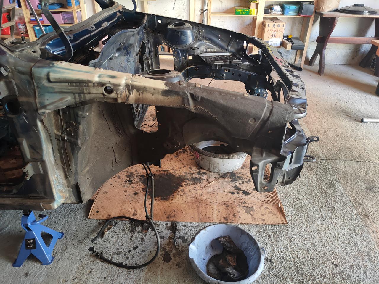

    Tocó mucha limpeza, sobre todo el vano motor, de las diversas fugas de aceite del coche. Estaba todo muy negro...ji,ji,ji,ji..

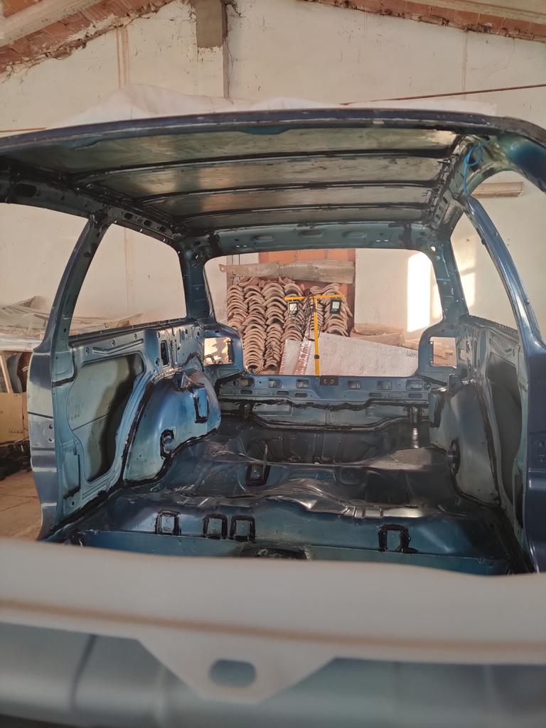

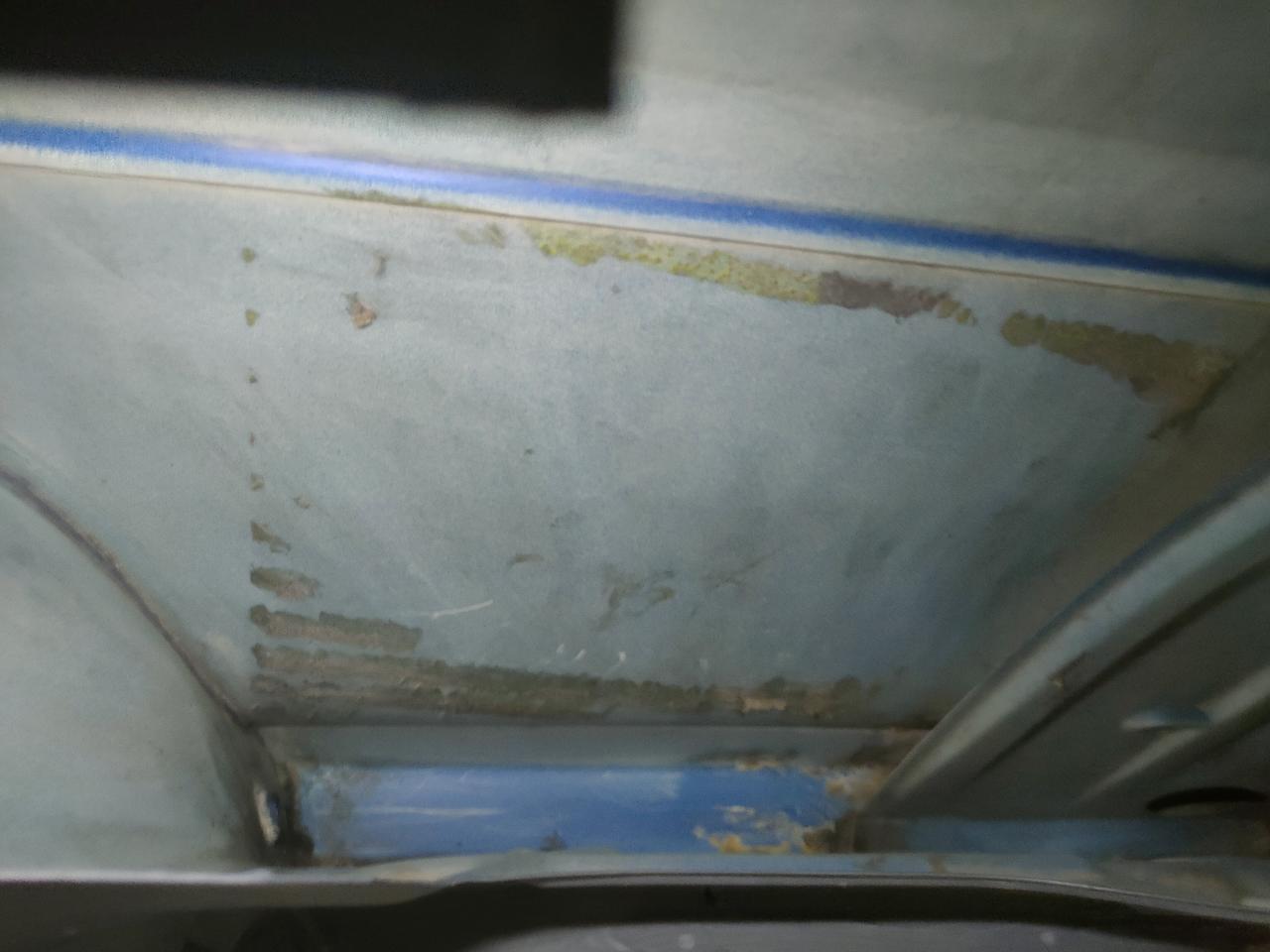

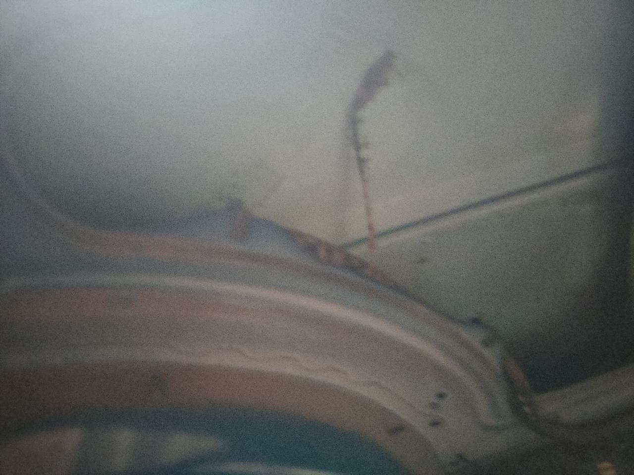

    Revisamos posibles oxidos, en los lugares típicos, interior aletas traseras y zona trasera interior paragolpes y he tenido mucha suerte, el coche esta muy bien, en ese punto. Todo ok.

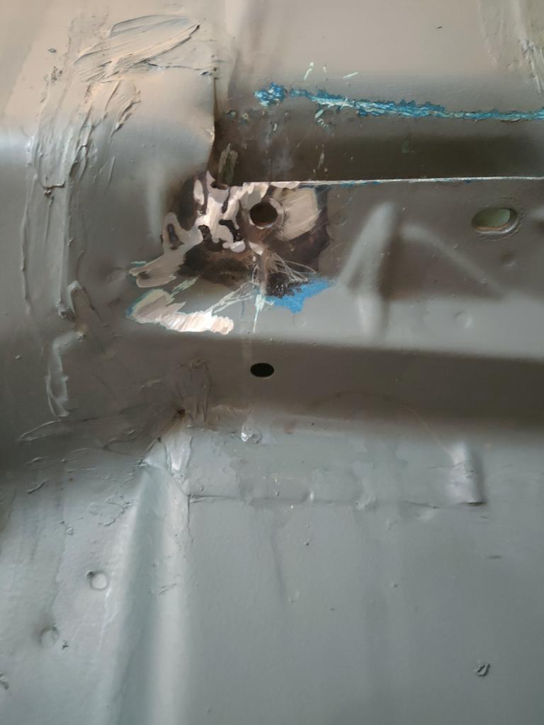

    Eso si, la chapa donde se sujeta con dos tornillos el freno mano...estaba rajada....y hubo que repararla.

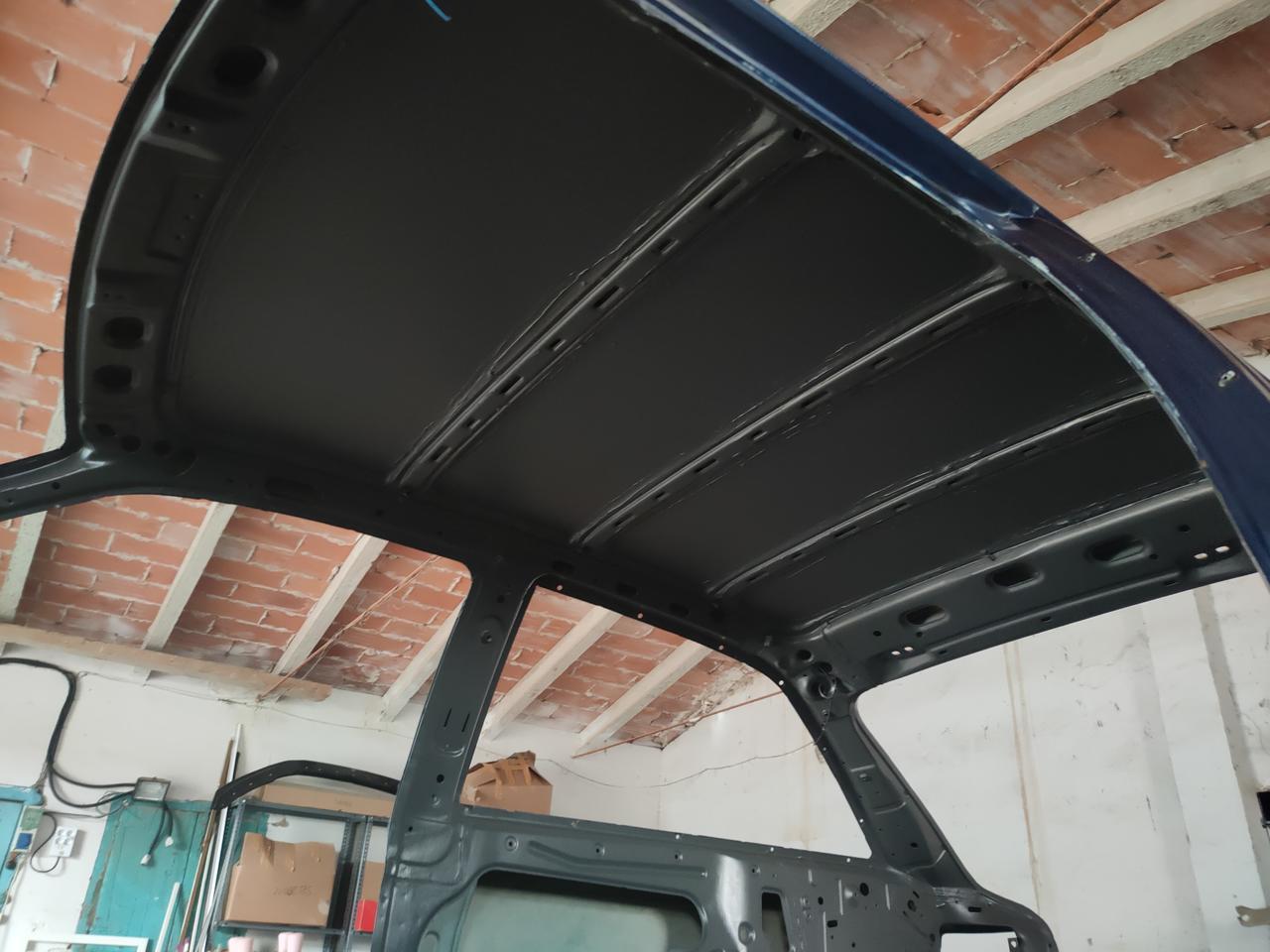

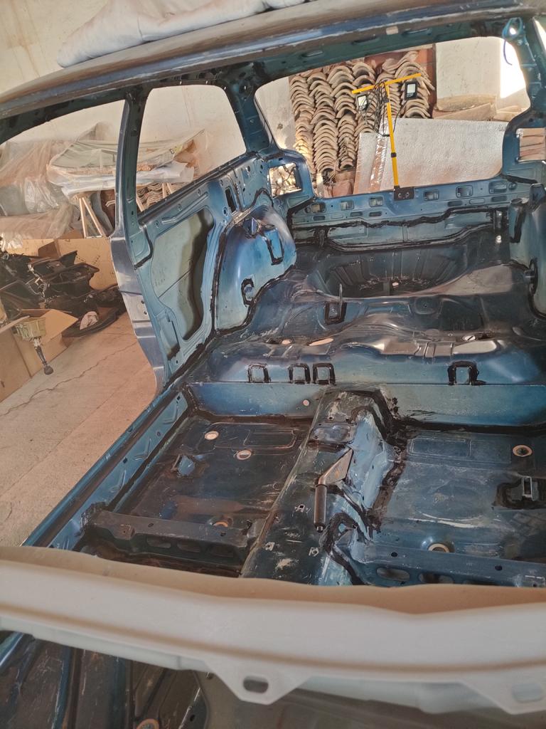

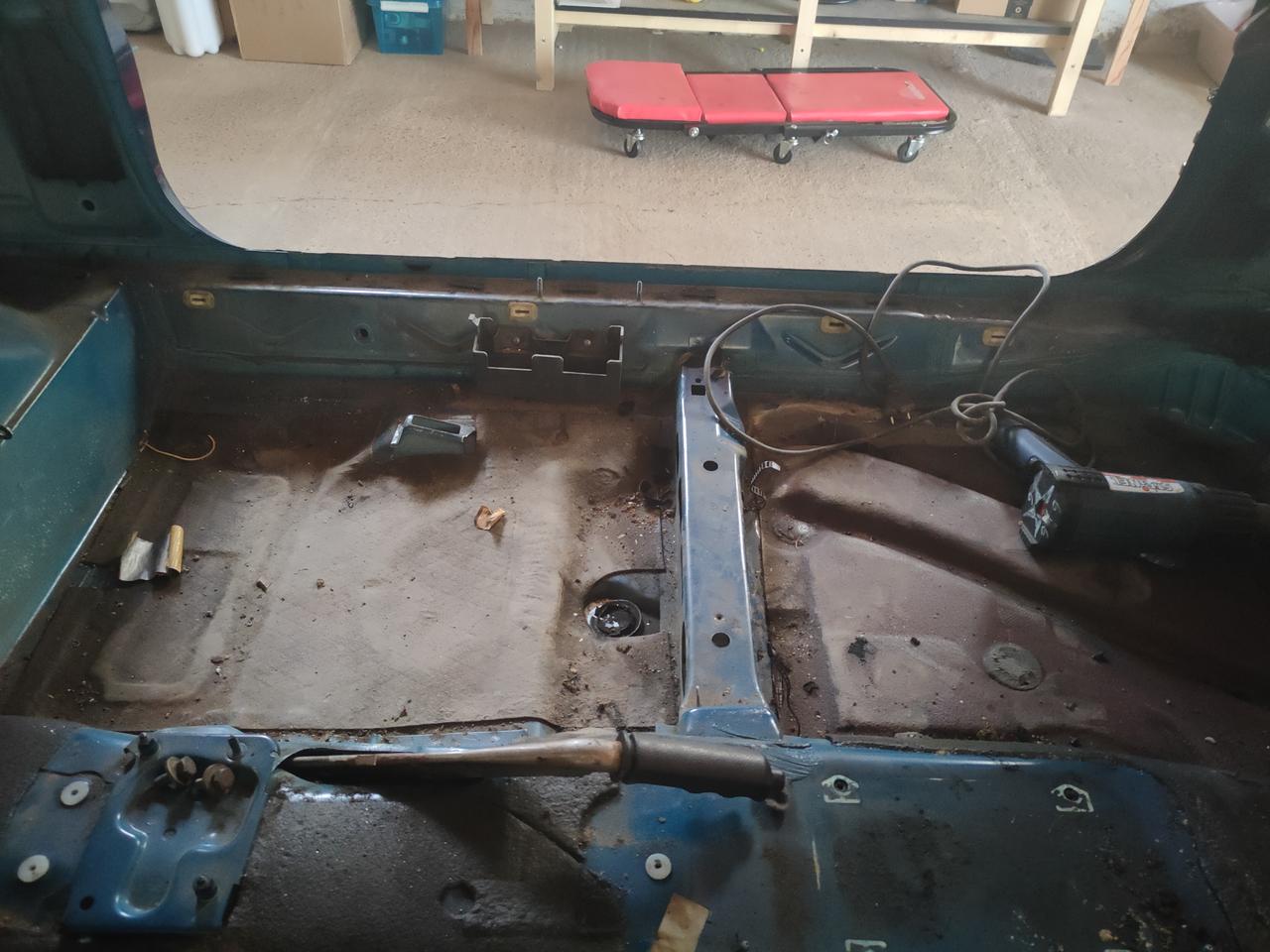

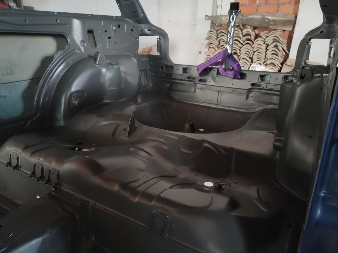

    Me costó un riñón y parte del otro...el quitar el insonorizante del suelo y techo...joder...lo pegan bien de fábrica,ja,ja,ja...

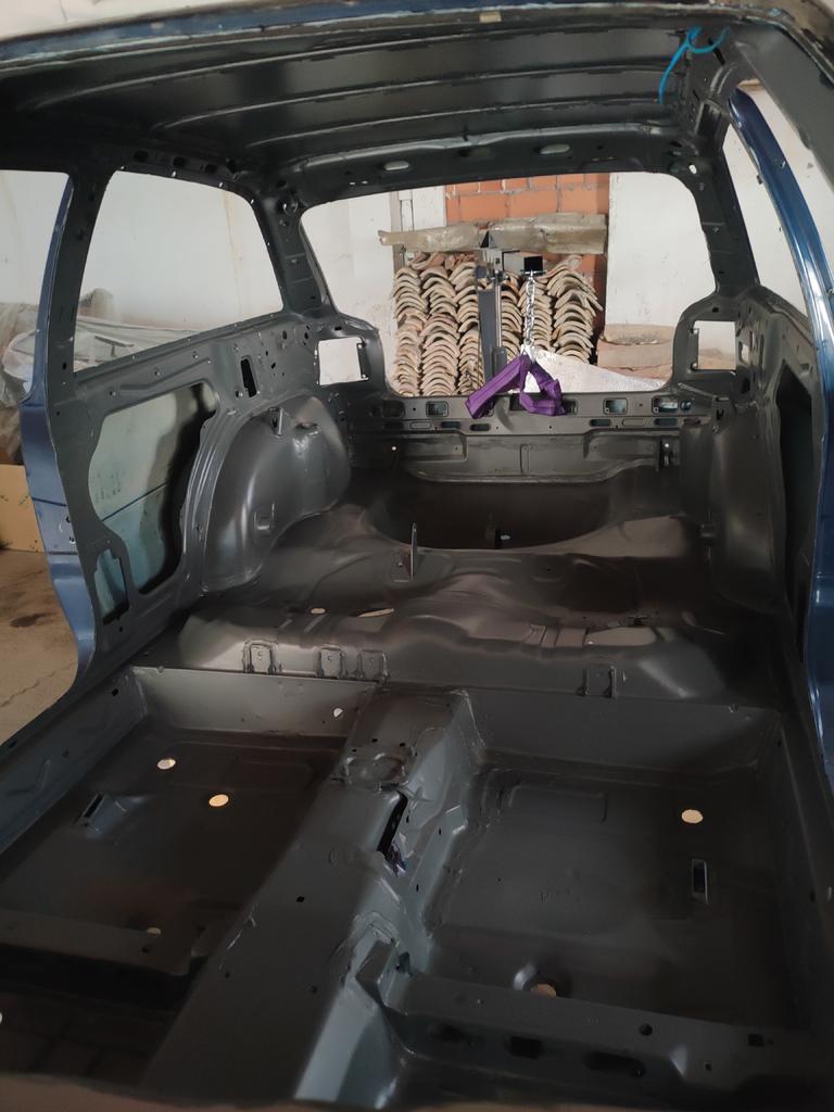

    Y una vez quitado todo el aislamiento, y revisado oxidos, o grietas...pasamos a limpiar bien todo el interior para sellar todas las uniones de chapa del suelo como del techo con sicaflex y después le dimos una pequeña imprimación para protegerlo del óxido.

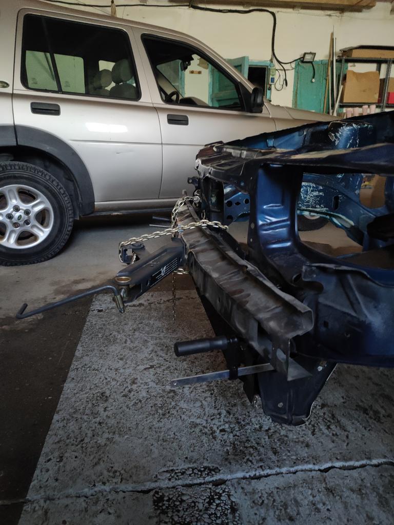

    Después, hicimos un poco el animal...en el coche, y un poco a la aventura..pero lo dejamos bien, oeso creo..en su día tuvo algun choque frontal, y tenía un poco doblado o metido para adentro, la chapa de sujección del ventilador del aire acondicionado...Con razón, el coche le faltaba el ventilador y radiador del aire acondicionado...La instalación la lleva, es el de casa, no el divia, o davia, no me acuerdo, el que se montaba aparte.
