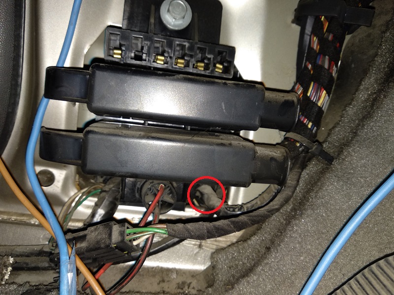

    Gracias por la respuesta pero no te he entendido bien. Ya tenía la tapa quitada y esto es lo que me encuentro

    Lo que marco con el círculo rojo es el mazo que llega del vano y debería llevar el cable negro del antinieblas delantero.
    Como se pierde ahí ya no se a donde va a parar.
    Entiendo que parte de lo que llega saldrá de esos 2 conectores grandes a la caja de fusibles y del que está libre.
    ¿Donde debo mirar?
    1,709
    no, no llega donde el circulo rojo. llega en uno de esos 2 "enchufes" largos negros de la derecha. no se decirte en cual. desenchufa y con tester tienes que encontrar un pin macho con cable negro procedente del vano
    luego veras en la base del enchufe que no hay parte hembra (dado que ya no hay más preinstalación)

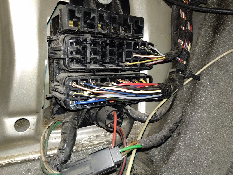

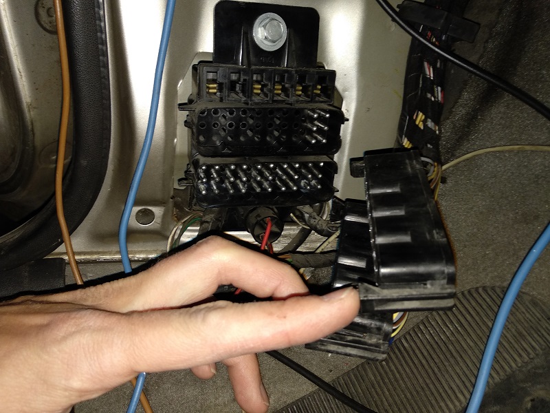

    Lo he vuelto a mirar y sigo creyendo que el cable del antiniebla llega al circulo rojo y por detras llega a alguno de los conectores y que los dos conectores largos van a la caja de fusibles.
    He desenchufado los 2 conectores largos y si mido continuidad en más de la mitad de los conectores la hay ?¿?¿?¿?¿? Estoy un poco descolocado.
    Dejo un par de fotos:

    Datos adicionales por si sirven de algo.
    El conector largo de abajo tiene todos los pines macho en la parte de la caja. Sin embargo en el conector faltan 2 hembras.
    En el conector de arriba hay 6 pines macho en la caja pero en el conector no tengo la hembra de abajo a la izquierda, pero hay otros 2 un poco más a la izquierda (marron/blanco y marron/amarillo).
    Última edición por k-dett; 22-03-18 a las 15:34
    Para saber donde está ubicado el cable de que alimenta los nieblas basta con mirar el esquema eléctrico. En los fase 2 al menos, pasa por un cable negro que está en el pin nº20 del conector X6, verifica con el esquema en que pin está en tu caso y mira la numeración pequeñisima que trae el conector
