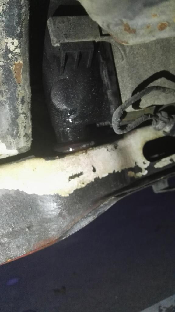

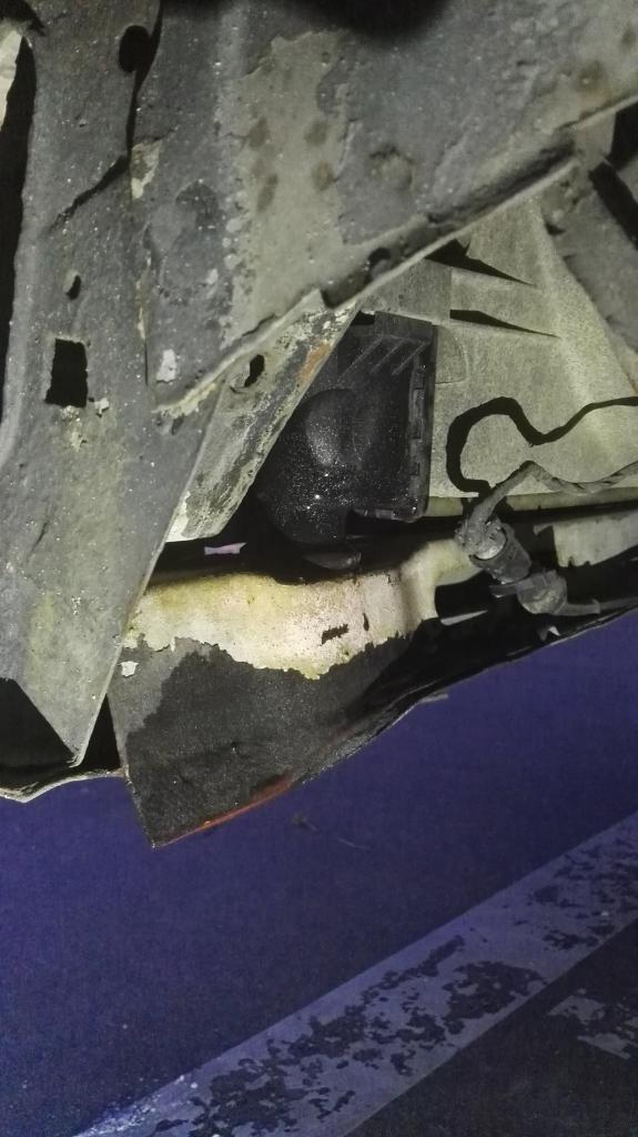

    Buenos días,
    me he dado cuenta al ver determinados charquitos en las zonas que aparco de una fuga en el radiador, en la parte baja en el lado conductor. Os dejo un par de fotos y a ver qué me podéis decir. ¡Gracias!

    Pues quitarlo y quizá se pueda reparar cambiando la tapa si fuga por esta. Si no un radiador completo, no hay más ciencia. Observa bien no venga del manguito de ese lado y vaya corriendo hasta abajo
    tiene pinta por la tapa pero bueno seria meter presión al circuito y ver que realmente es eso. En cualquier sitio de reparación de radiadores te hacen

    Te saldra casi mas a cuenta comprar uno nuevo, que llevarlo a reparar. Yo si fuera tu, cambiaria el radiador entero por uno de nuevo.
