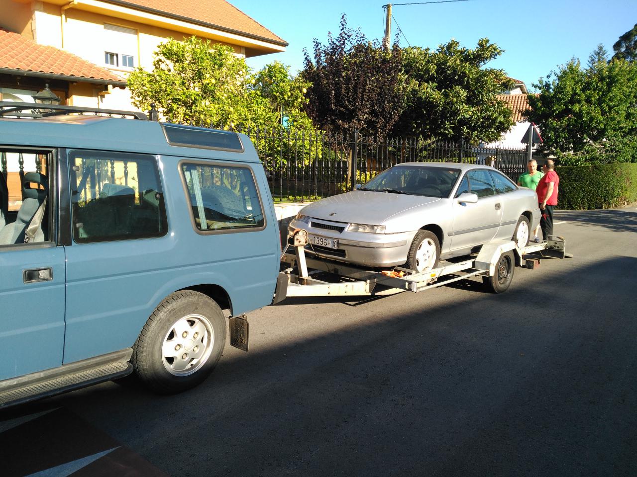

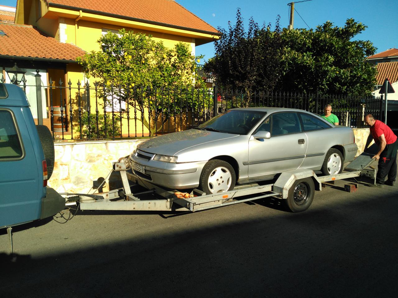

    Tras mucho buscar y buscar, astras, kadett´s, calibras, asconas, de todo; recordé que en frente de mi trabajo había parado un calibra 16 desde haría unos 4/5 años. Decidí dejarle un papelito, y en cosa de 2/3 días, me llamó.
    Resultó ser un coche de un señor, que ya no conducía y heredado por su nieto que lo usó cosa de un año, hasta que se lo robaron. Desde ese momento no lo volvió a coger, sea por las razones que fuere. Total, que a muy buen precio llegamos a un acuerdo. No tardé ni un día en ir a por él.
    Este día fue cuando se trajo a casa:

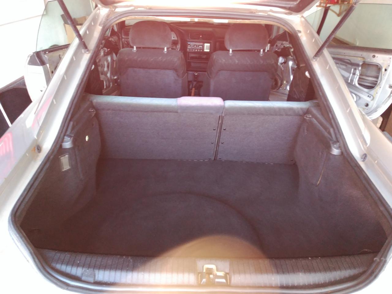

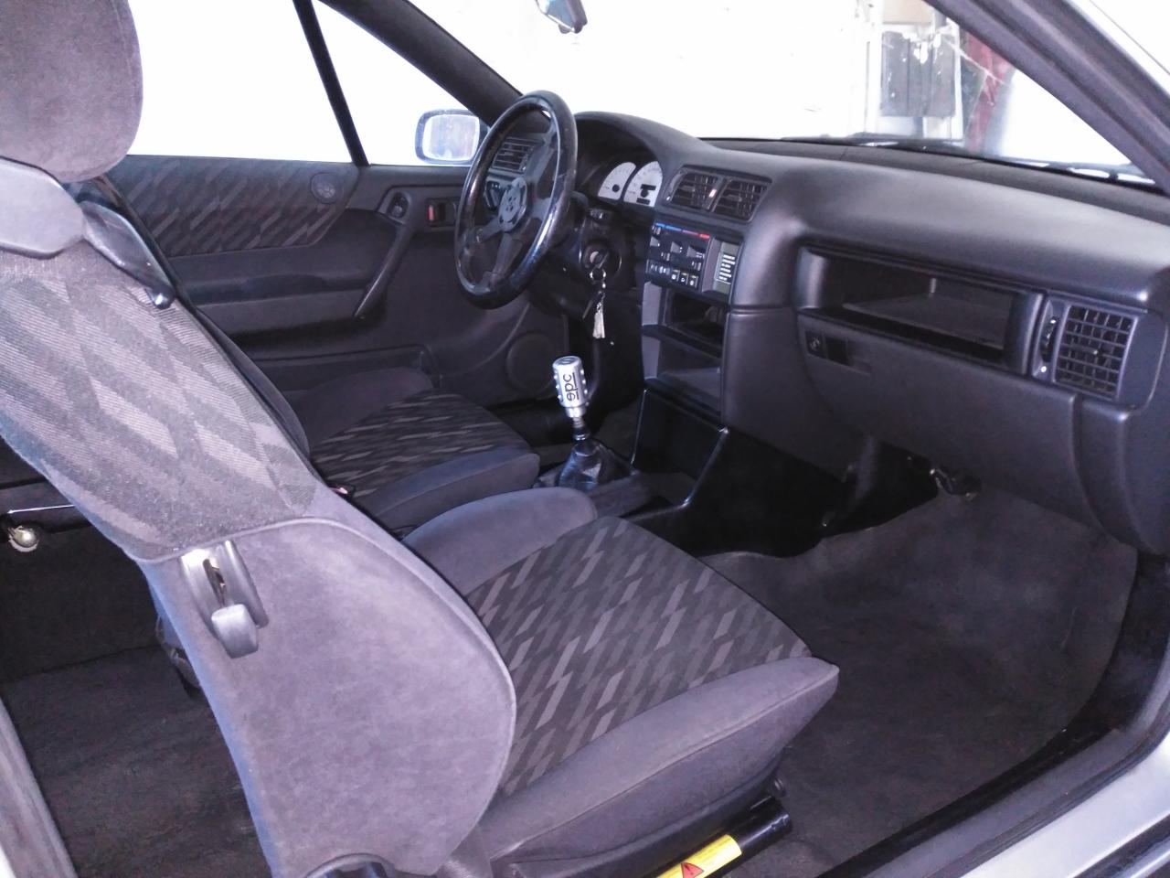

    Una vez todo limpio y saneado, ahora tocaba a la inversa, y salvo el volante y el techo, este es el interior semi-acabado

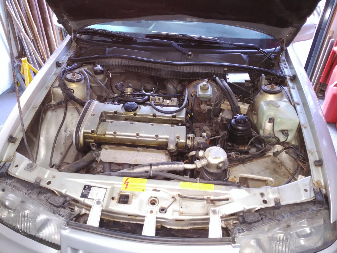

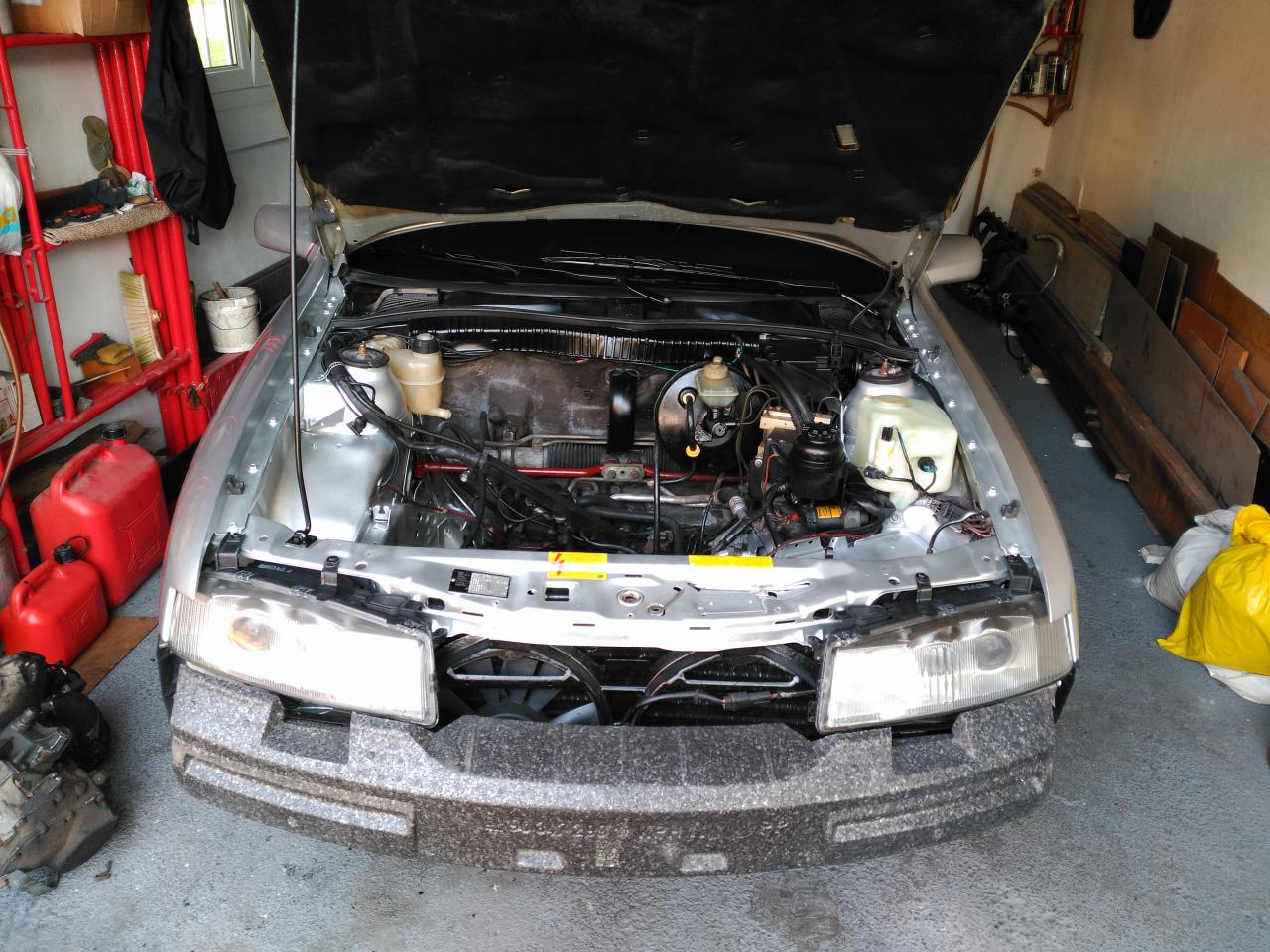

    Después, decidimos meternos ya con el motor. Desmontamos todo, para poder limpiar el vano y hacer el motor de "0":

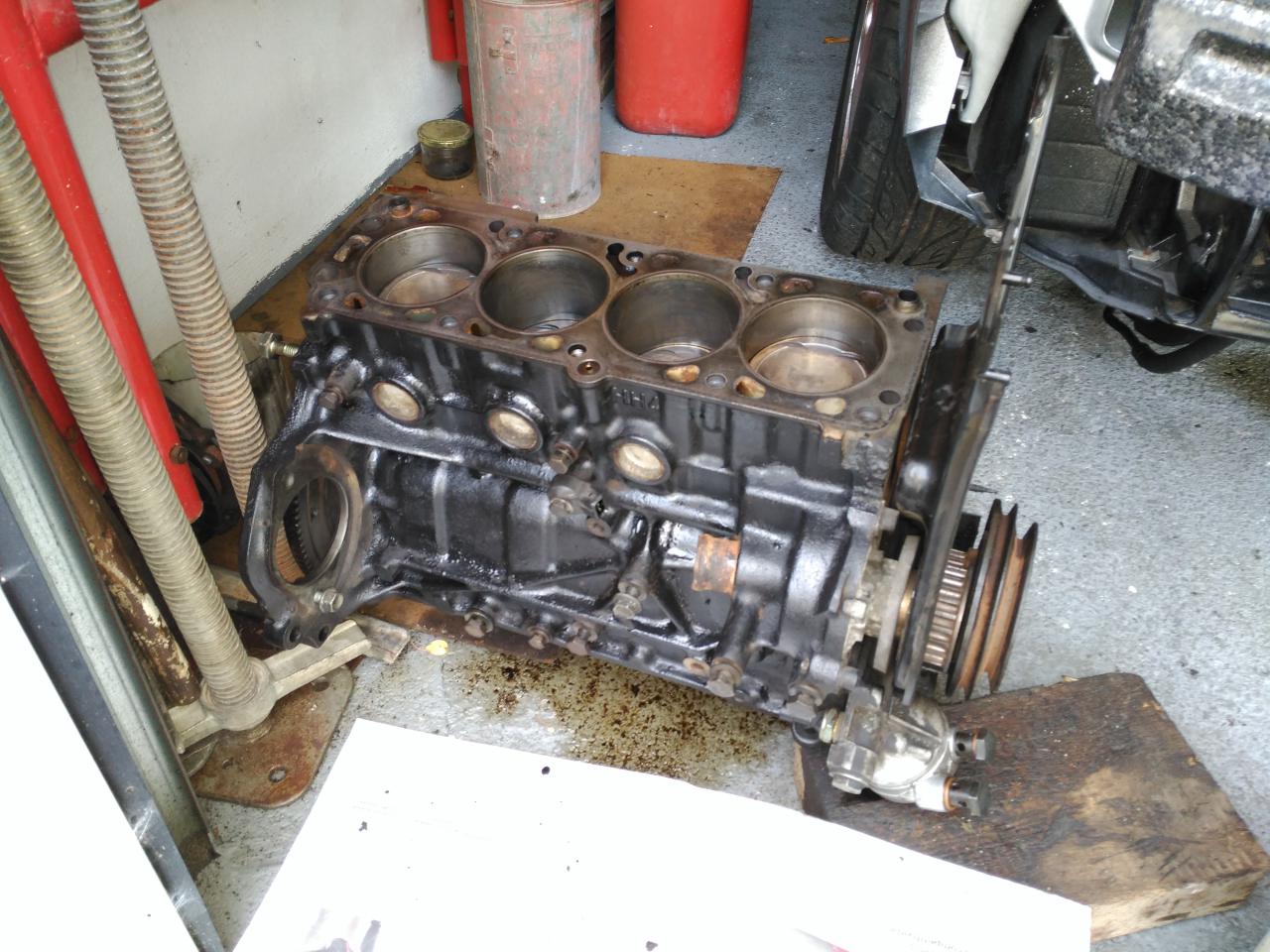

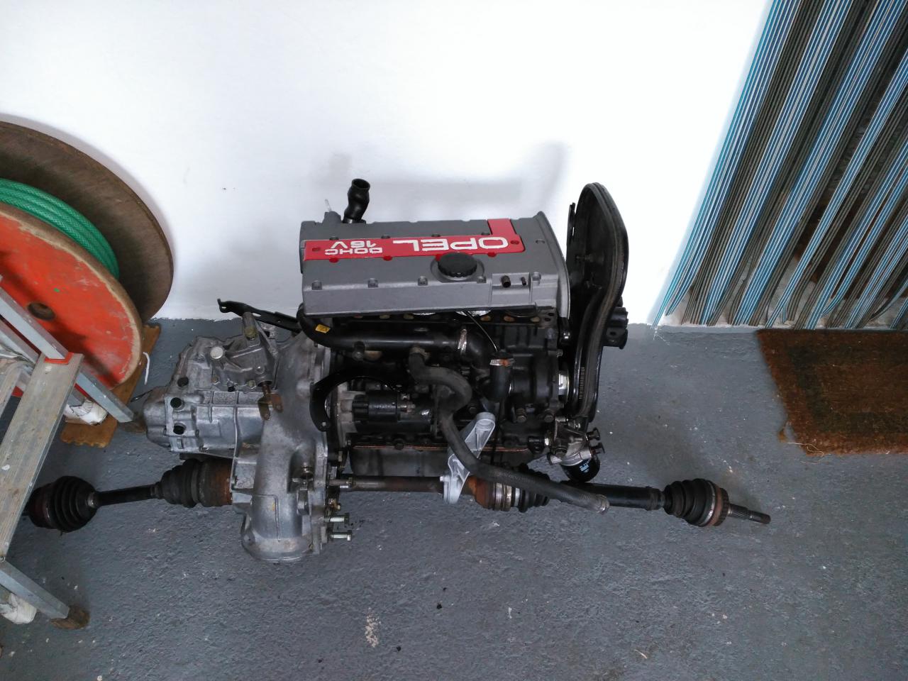

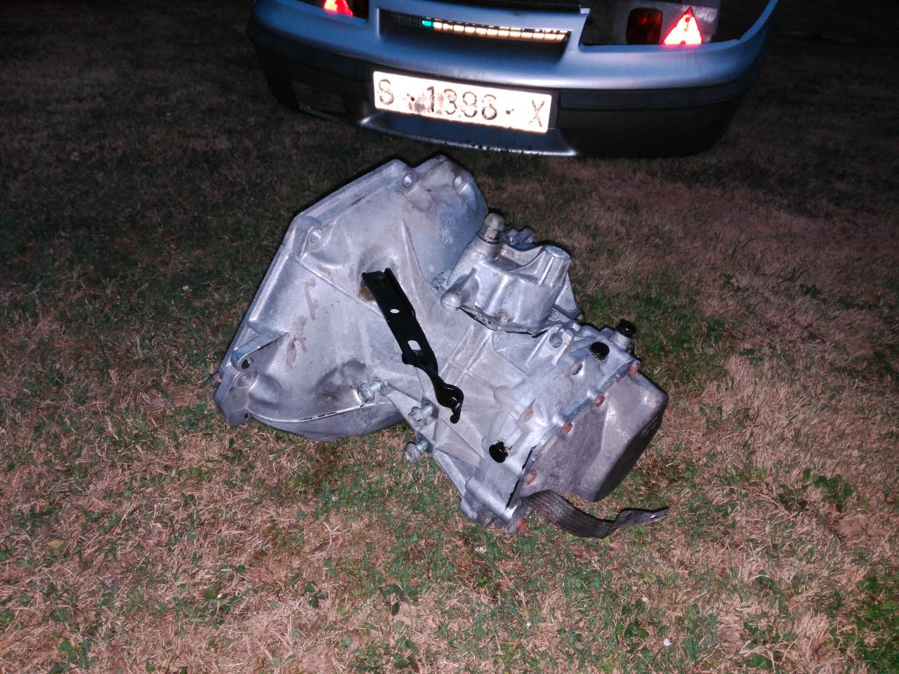

    Hemos pretoleado todo el motor, y hemos cambiado juntas, segmentos, bruñido cilíndros, culata hecha por completo, retenes a pesar de los 135000km que tiene el coche, reales.

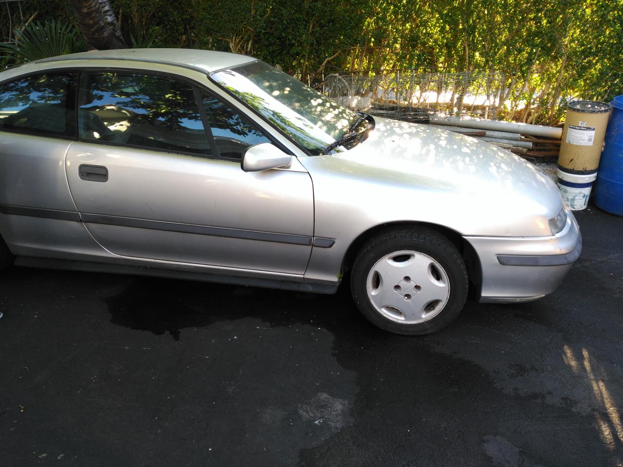

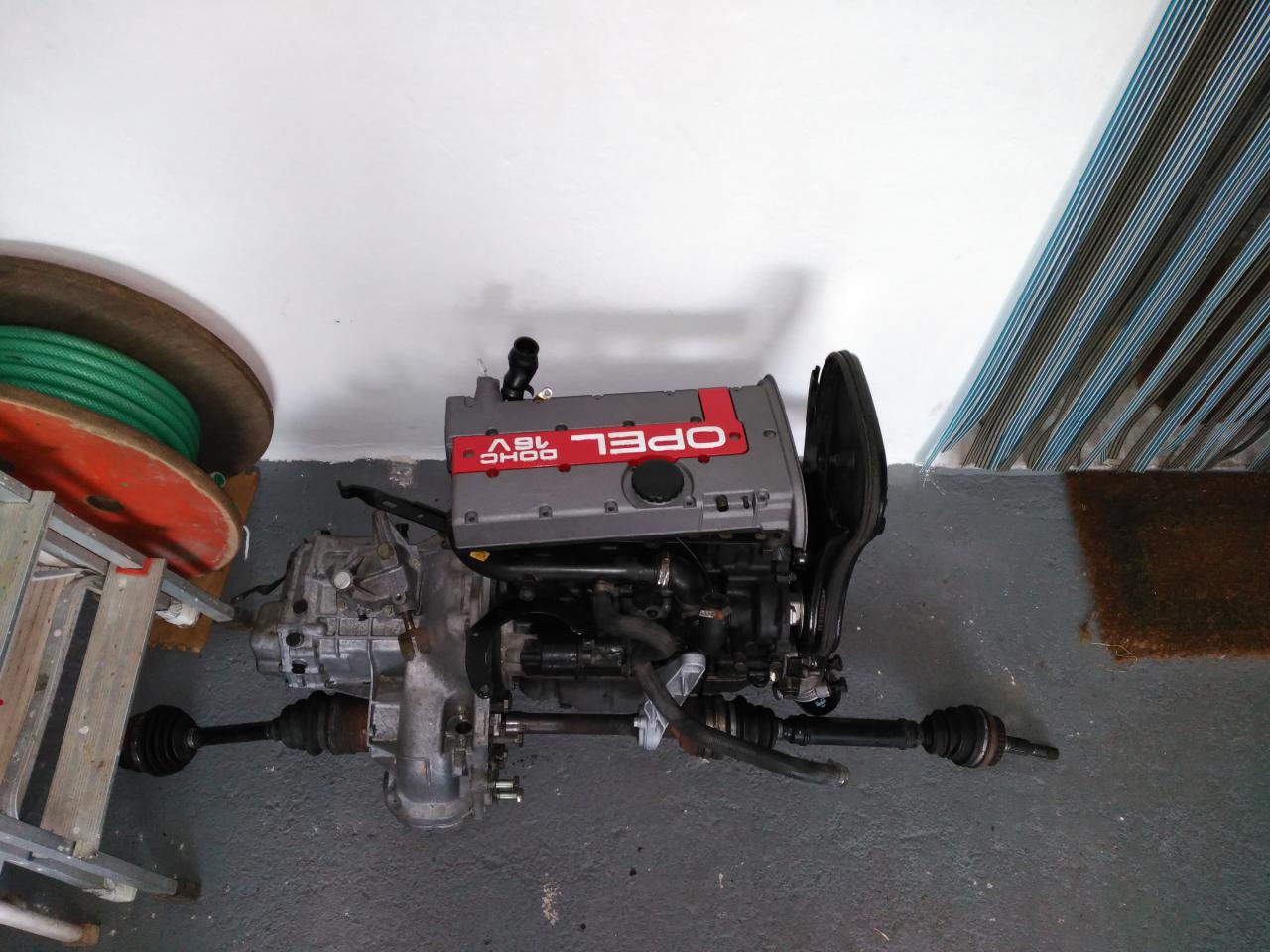

    Y éste es su estado actual. Estoy a falta de que me lleguen dos retenes de válvula que tuve que sacar por ponerlos sin poner los asientos del muelle ( las prisas no son buenas). Y en cuanto me lleguen, motor para adentro. Espero que os guste
    En cuanto a planes para él, no mucho. Dejarlo bien mecánicamente, agacharlo con unos muelles. Amortiguación ya lleva, Koni. Silencioso de serie y lo que si me gustaría son las llantas del turbo.
    Muchas gracias por leer.
