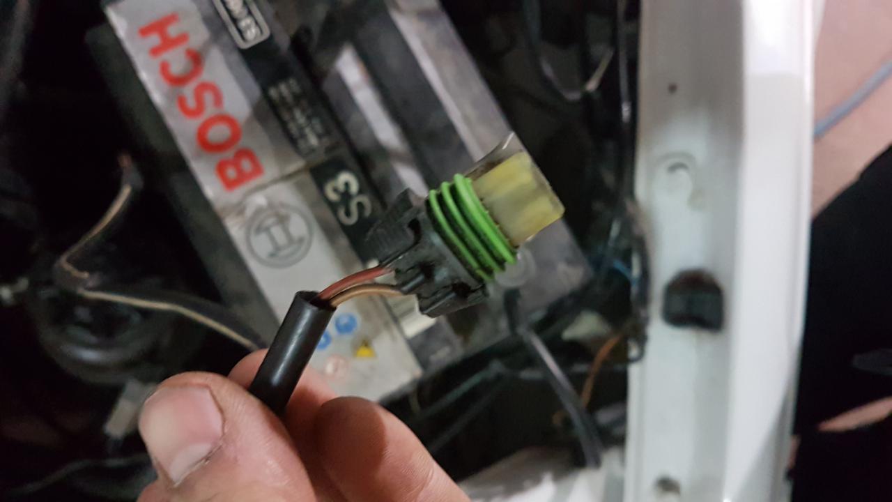

    Mas cosas hay un conector q viene directamente desde la centralita q no se si sobra o es algo adjunto foto tambien.
Nombre: 20170327_144605.jpg
Visitas: 346
Tamaño: 63.9 KB

    El primer testigo es de luces de freno, este se encenderá cada vez q des contacto y permanecerá encendido hasta q pises el freno la primera vez. Si después de pisar el freno se mantiene encendida lo más probable es q tengas alguna luz de freno fundida.
    El Segundo testigo es de nivel de aceite, como bien dices el 20seh (Q no c20seh) lleva el nivel en la varilla y el let en el cárter. Prueba a cerrar el circuito en el conector del nivel. Con esto se debería de apagar, ya q simula q hay nivel suficiente. Si no se apaga, bien falla el check q suele suceder, o bien falla el cableado.
    Y el último testigo es de pastillas de freno, échalas un ojo a ver si están al mínimo y ya cortaron el sensor de pastillas o bien está cortado el cable porque lo anularan en algún cambio anterior de pastillas
    Solamente los seh primitivos llevaban el nivel de la varilla, los últimos llevaban nivel en el cárter como el resto, pero no son compatibles. La varilla es un potenciómetro y el sensor de cárter es un interruptor así que o le pones un sensor de varilla al let o modificas la instalación para montarle el otro tipo de check. Lo mismo te pasa con el indicador de la luz de zapatas gastadas, el cableado es diferente, pero en ambos casos se soluciona puenteando en los conectores de los sensores, o bien poniendo funcionales los sensores claro.
