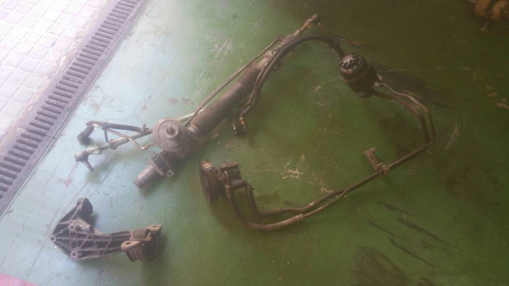

    Muy buenas! Ya se que este tema está más que trillado. ..pero como se suele decir vale más una imagen que mil palabras.
    Como ya sabéis algunos compañeros, estoy juntando piezas para restaurar mi " joya roja" y así cuando abra el post de restauración, vaya la cosa un poco seguida. ..aunque con todo y con eso, ya veremos haber cuando se termina.
    Bueno, la cosa está en que se me ha puesto bien una dirección asistida de astra y el chaval que me la vende y yo claro está no estamos seguros de si falta alguna cosa, más que nada algún soporte de algo, porque por lo demás parece que esta todo.
    Pues eso , como decía, vale más una imagen que mil palabras!

    Bueno , espero que se vean bien las fotos y saquemos si falta algo o no.

    Esa bomba es poli-v y la del kadett es trapezoidal, tienes que buscar un kit compatible, ese no es plug&play

    Hola kike , se agradece la ayuda, cierto es, se me paso decir antes que el chaval que me la vende me dijo que esta es de correa poli v y la mía (del kadett) es de carril estrecho, que cambiando la polea al mio por la de poli v no habría problema .
    Que hago?es complicado pasar a la polea poli v? O lo dejo pasar?
    Respecto a soportes, están los dos o falta alguno?
    28 Oct, 05
    9,407
    No sólo es tema de la polea, que dicho sea de paso no se si es facilmente intercambiable entre ellas o no, si no que el kit completo no vale porque el soporte no tiene nada que ver con lo que usa el kadett ya que la posición de la bomba es totalmente diferente

    Entonces va a ser que me olvido de esta dirección. ..ya me va a costar montarla cómo para andar haciendo trasplantes de poleas y demás.
    Esperare a que salga alguna de correa trapezoidal.
    Gracias kike por la ayuda!
    Yo tengo una bomba para trapezoidal, pero me falta lo mad importante, el soporte al bloque!
    Los primeros gsi16v lo llevan, suerte con la.busqueda
    Yo sé lo quite a un 1.7d q es el mismo bloque y es fácil encontrarlos con dirección y sin aire
