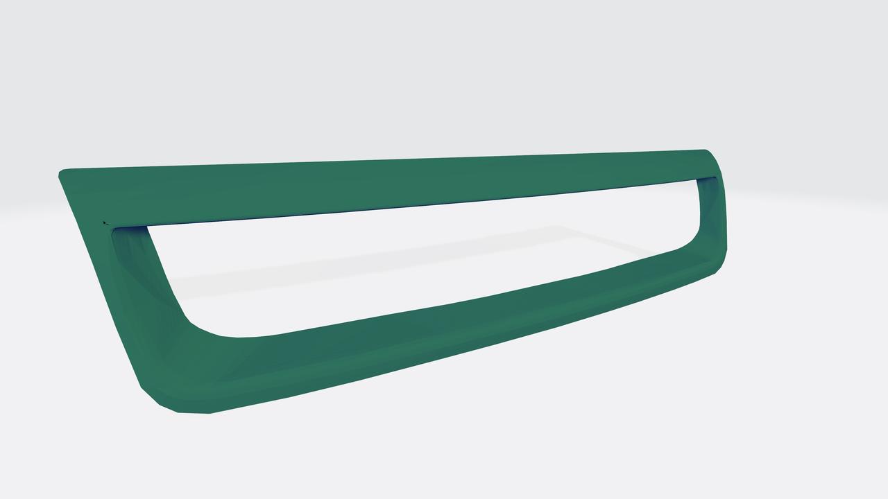

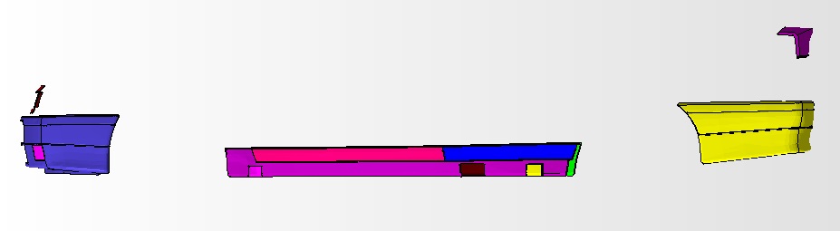

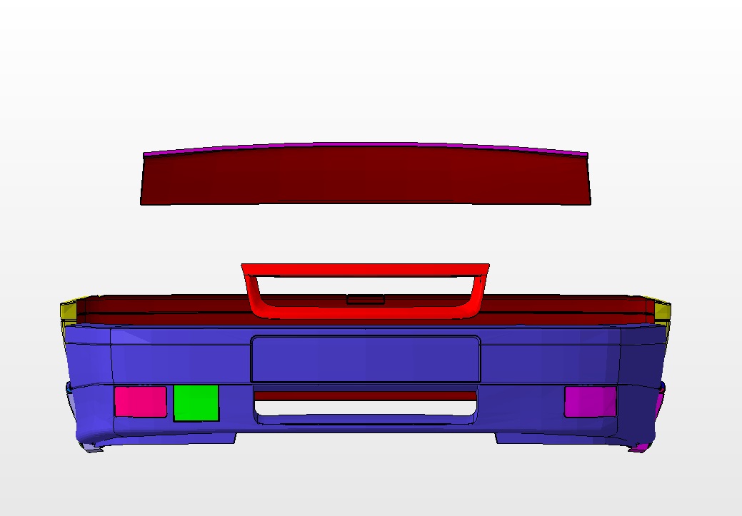

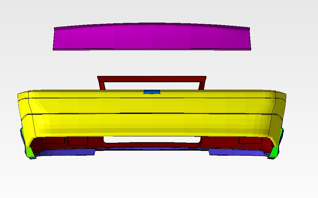

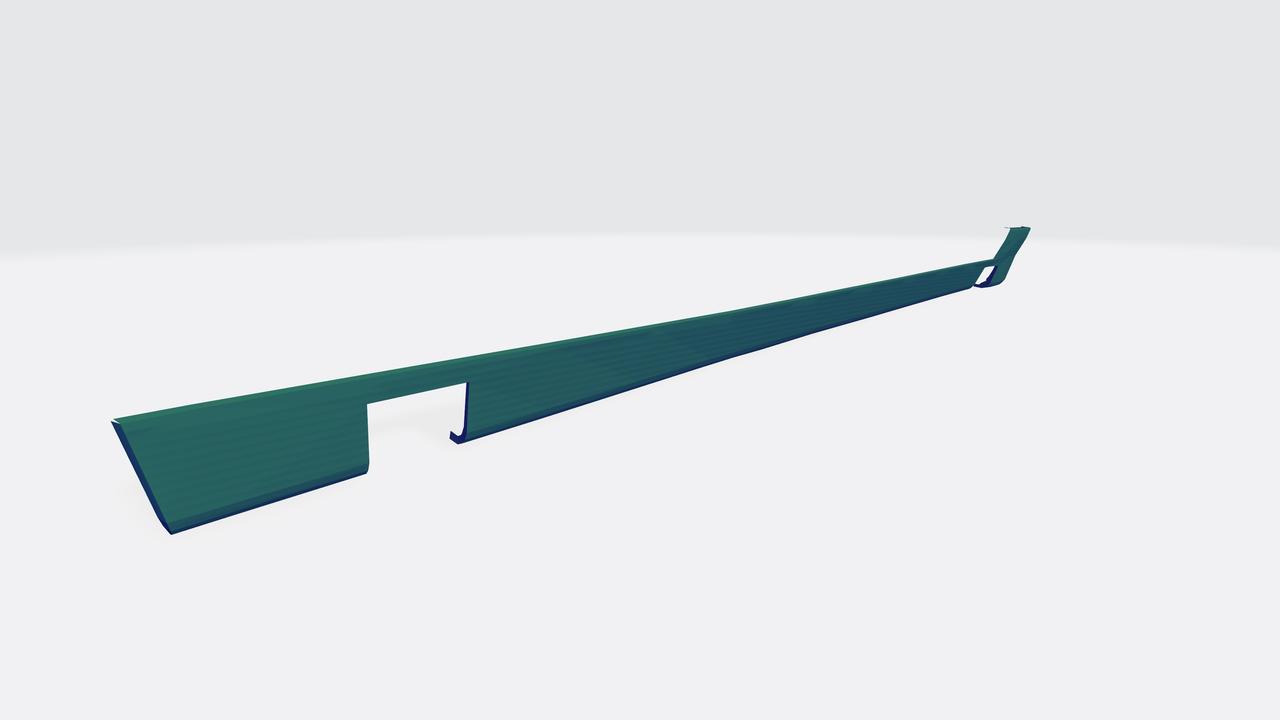

    Buenas os cuento me lie la manta a la cabeza ya que no conseguía hacerme con ningún kit ni trayéndomele de Alemania ya que es muy complicado encontrarles completos.
    así que me puse manos ala obra y he diseñado integro el kit del vectra 2000/turbo.
    A dia de hoy Tengo diseñadas todas las piezas en 3d en total son un 20 piezas que es todo el conjunto.
    lo que me interesa saber es si alguien sabe o se dedica a hacer piezas de fibra o esta interesado en fabricar los kits
    creo que puede ser interesante dada la escasez que ahy.
    os dejo imágenes de mi trabajo
Nombre: Trasero.jpg
Visitas: 516
Tamaño: 77.9 KB
ID: 59378Clic en la imagen para ver su versión completa.
Nombre: Lateral derecho.jpg
Visitas: 498
Tamaño: 24.7 KB
ID: 59379Clic en la imagen para ver su versión completa.
Nombre: Lateral iz.jpg
Visitas: 487
Tamaño: 24.2 KB
ID: 59380Clic en la imagen para ver su versión completa.
Nombre: Frontal.jpg
Visitas: 498
Tamaño: 74.7 KB
    ¿Y si pides presupuesto en impresión 3D?
    04 Mar, 13
    León
    582
    Impresion 3D, por muy buena calidad que tenga, siempre quedará algo de textura de las celdas yo creo no? Mucho trabajo de lijado despues..
    Sí, habría que lijar bastante, pero no deja de ser una opción. Lo digo porque tener hecho el modelo en 3D es una currada, y a la hora de fabricarlos en fibra no tiene valor porque los moldes se hacen a partir de un original.
    El caso es que tampoco uno hecho en fibra sale perfecto y da faena dejarlo bien.
    Saludetes.
    Vaya trabajazo. Yo haría lo que dice Dani, ahora la tecnología 3D se ha abaratado bastante y hay bastantes empresas de prototipado rápido, por pedir presupuestos que no quede.
    Luego ese kit lo dejas fino y sirve de base para hacer copias en fibra y a poco que vendas un par ya has amortizado el invento.

    Me dedico a la impresion 3d de manera profesional y descarto esa opción para las tapas pequeñas seria viable pero únicamente para hacer el molde pero para piezas grandes como el paragolpes saldria muchismo mas caro.

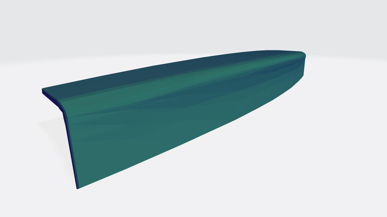

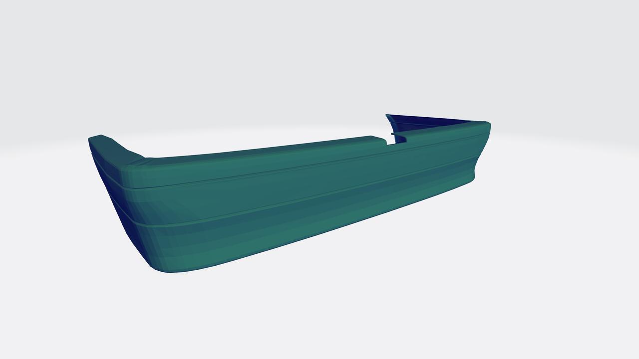

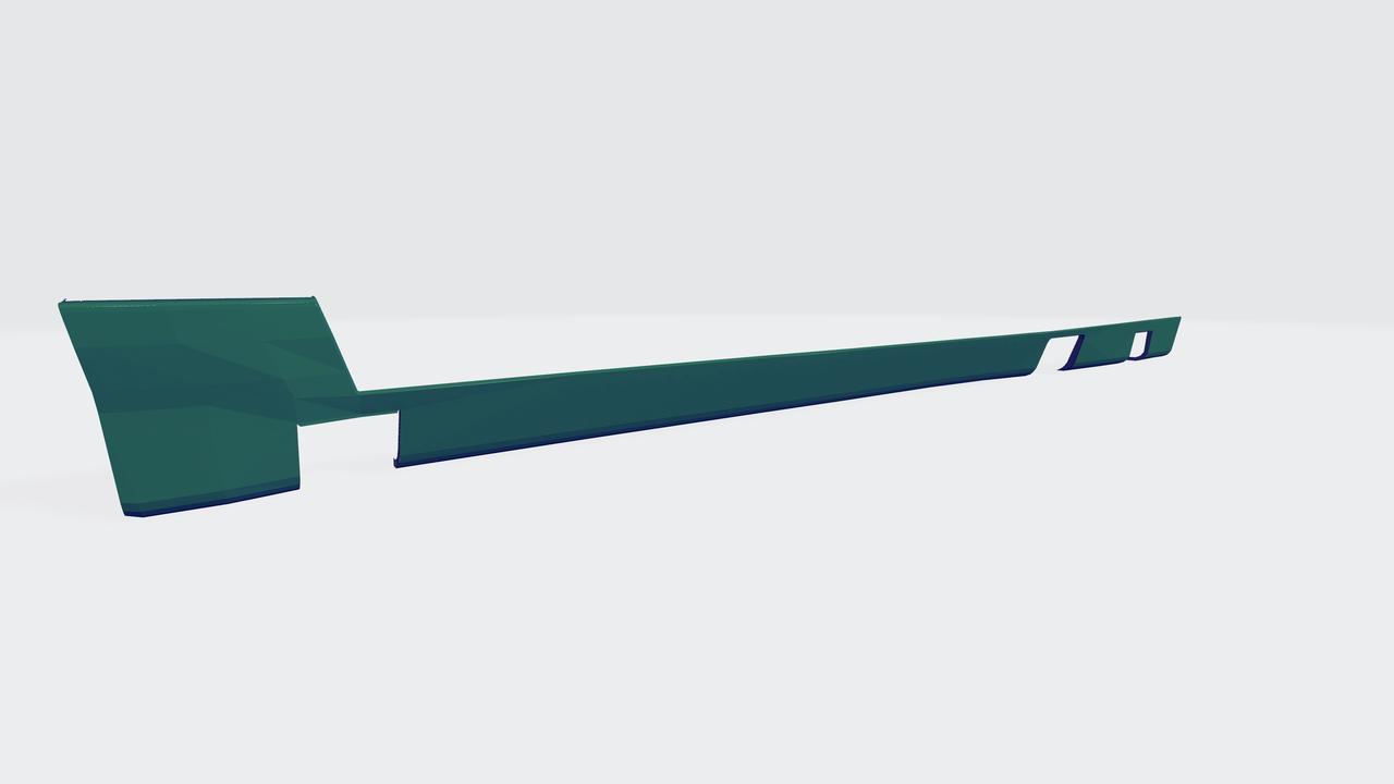

    Subo mas imagenes del kit Clic en la imagen para ver su versión completa.
Nombre: aleron body.jpg
Visitas: 496
Tamaño: 17.9 KB
ID: 59386Clic en la imagen para ver su versión completa.
Nombre: calandra delantera.jpg
Visitas: 491
Tamaño: 19.7 KB
ID: 59387Clic en la imagen para ver su versión completa.
Nombre: Faldon copiloto Pieza completa.jpg
Visitas: 491
Tamaño: 15.8 KB
ID: 59388Clic en la imagen para ver su versión completa.
Nombre: Faldon piloto pieza completa.jpg
Visitas: 469
Tamaño: 15.1 KB
ID: 59389Clic en la imagen para ver su versión completa.
Nombre: Paragolpes delantero.jpg
Visitas: 466
Tamaño: 21.9 KB
ID: 59390Clic en la imagen para ver su versión completa.
Nombre: Paragolpes trasero 1 pieza.jpg
Visitas: 463
Tamaño: 18.6 KB
    Oxtia vaya buena currada tio.
    Supongo q modelar en fibra sobre diseño en 3D no es algo viable. Como dicen es mas sencillo trabajar sobre uno original y asi sacar un molde
    3,512
    El principal problema con el que vas a topar, es que casi no hay nadie que se dedique a hacer, o tenga capacidad para hacer impresión 3d de gran formato.
    Lo se porque tengo un ex-compañero de trabajo que estaba muy metido en temas de impresoras 3d, y existía la problemática de que era dificil encontrar a nadie que pueda imprimir tan grande. En un momento dado, quizás es más rentable imprimir un molde...
