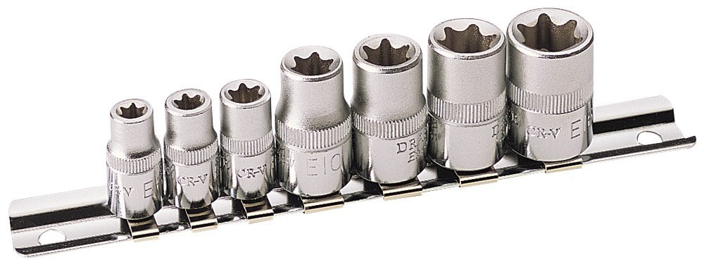

    Al fin me pillé un rotor nuevo original Bosch, aparte de que por primera vez me rezuma aceite por ahí y quiero ver si es la junta o la tórica del árbol de levas, pero cuando iba tan feliz a cambiarlo me encuentro con unos tornillos torx pero machos, muy majos ellos.
    Como no tengo esa herramienta tan específica intenté con la carraca, con vasos del 5. 6 y 7, el único que entra algo es el 6, pero no agarra bien y salta, los tornillos están muy apretados.
    He visto esto por ahí, son 7 vasos que van de 3 a 8". Me servirá alguno de ellos.
Nombre: 61ov8zf4tZL._SL1000_.jpg
Visitas: 578
Tamaño: 67.1 KB
    Cómo soleis sacar la tapa sin tener la llave específica?, si no me tengo que gastar 8€ en esos vasos para usar sólo 1 una vez cada cuarto de siglo, mejor xDD
    Saludos y gracias.
    EDIT: La llave para sacarlos es la Torx E8 hembra

    gus, y si en vez de comprarte la llave te buscas unos tornillos de cabeza allen ? y nunca mais problema XD
    en casa te puedo mirar que número es

    Yo tampoco tengo la llave específica y siempre pienso en comprarla y como solo se usa de pascuas en ramos se me olvida. Para salir del apuro uso un vaso hexagonal normal pero cierto es que encajan muy mal y si están muy apretados salen regular. La opción de reemplazarlos por unos allen también es buena pero hay que tenerlos a mano cuando toca si no queda la obra en el tintero
    05 Feb, 06
    1,714
    Si mal no recuerdo, es una torx inversa, E8. Yo en su dia compre un vaso para la carraca pequeña y fueron aprox. 2€, tampoco hace falta comprar el juego entero.

    Yo hace poco tuve que comprar el juego por que no sabia cual era exactamente y el hexagonal no era capaz de quitarlos ya que estaban rotillos del tiempo, así que compre en amazon un juego de vasos parecido al que pones arriba por unos 12 euros y me sirvió, después de recorrerme mil ferreterías y que ninguna tuviera.
    28 Oct, 05
    9,407
    Si alguien confirma medida me tiro ahora que lo tengo fresco...
    Mi carraca trae un juego completo de vasos E, pero no recuerdo el tamaño para esa tapa. El fín de semana sí que podría corroborar el que dice Urko.

    A mi me dejaron la llave para hacerlo, pero puedes probar a internatar aflojarlo un poco con un alicate(con mucho cuidado eso si) y luego darle a mano
    1,703
    Confirmado in situ en l Calibra ahora mismo, como dice Urko, es la E8
