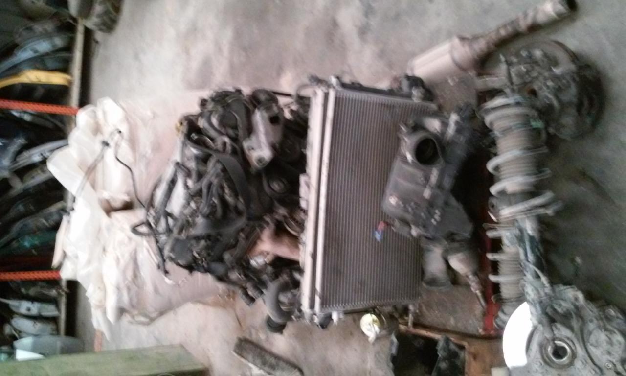

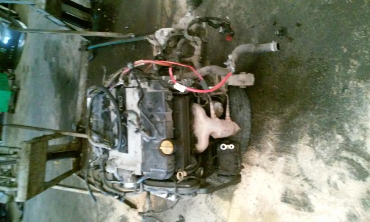

    Como algunos sabeis,otro no,actualmete trabajo en un desguace y tengo acceso a motores y piezas a precios de risa.
    Tengo guardado un vectra C 3.2 con 123,000km con motor impoluto el cual me quede para mi.
    Voy a sacar motor completo,caja,soportes,palieres,ecu,pedal de acelerador, todo el cableado interior para tranplantar,amos,que lo voy a despiezar agusto.
    Voy abriendo esto para ir comentando con que problemas me puedo ir encontrando.
    Tema inmovilizador no me preocupa,pues dispondre de todo el apartado electrico completo.
    Todabia no decidi donde lo metere,pero seguramente sea un astra.
    Me preocupa lo que mas el esp si es que lo lleva.

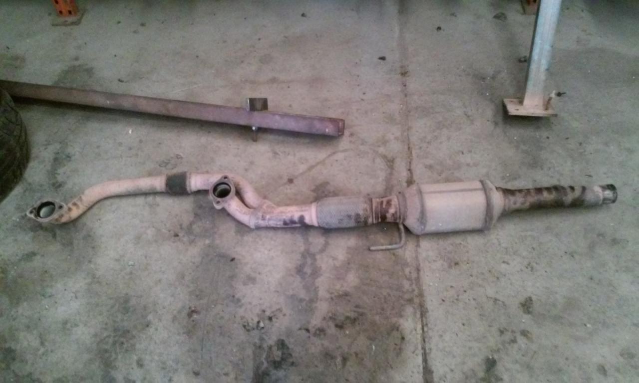

    Linea de escape ya se donde hacerla a medida y homologada.
    Tema frenos ya se vera sobre la marcha.
    Actualizacion 1:Hoy saque motor,caja y cableado motor.
    Rapido de sacar y sin problemas.
    La linea de escape tambien la guardare por si piden algo de ella para homologar.
    El finde que viene a desmontar interiores para sacar cableado interior y guardarme adientos y cosas varias.
    Viendo la caja al lado de una f20 la campana es muy similar,como tengo material para probar cosas vere si es viable el acople de una f28 y vender la f35 que tengo,con lo cual el acople de transmisiones seria sencillo.
    Todo esto es hablar por hablar,hasta q no me ponga al lio no podre hacer las comprobaciones oportunas.
    Actualizacion 2:
    Despues de varios dias mirando y dandole vueltas ya e solucionado lo que mas me preocupaba,tema palieres.
    Despues de mucho pensar mi compañero y yo ya sabemos como poner los bujes delanteros del vectra,asi tendre abs y velocidad,haremos lo mismo con los traseros que tambien llevan abs,asi de paso llevare los discos de 314 delante y los creo que 280 detras.
    Se pondra bomba y servo del vectra.
    Cuando empiece con el cortapega echare fotos que va a ser curioso de ver.
    Actualizacion 3:
    Motor en casa,primera modificacion,patear compresor AA y adaptar bomba de direccion mecanica.
