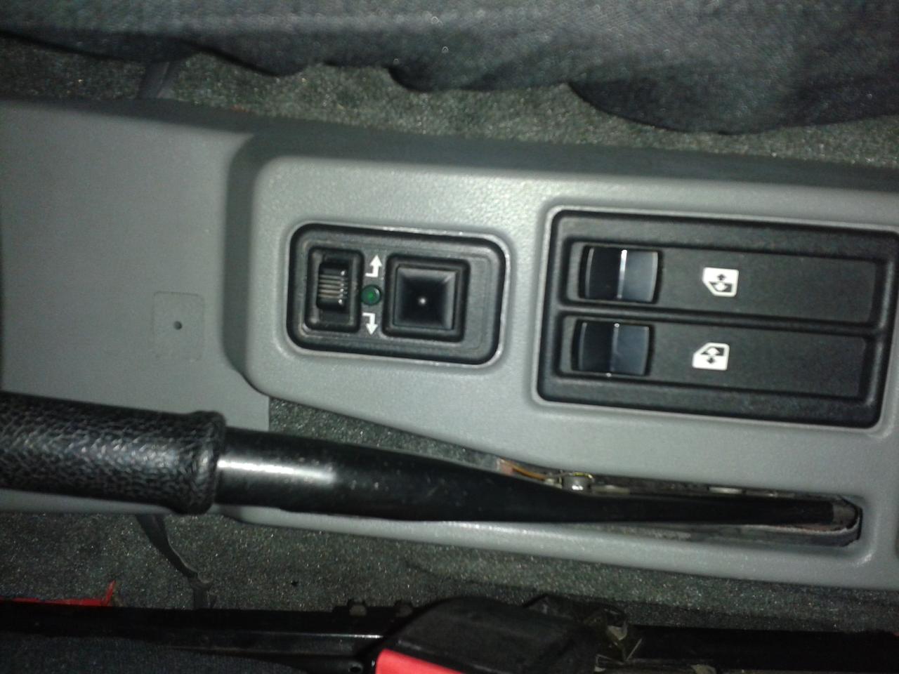

    Lo siguiente ya meternos en faena, se cogerán 12v de la botonera de elevalunas eléctricos para alimentar la botonera de los espejos (positivo cable rojo-negro, negativo marrón).

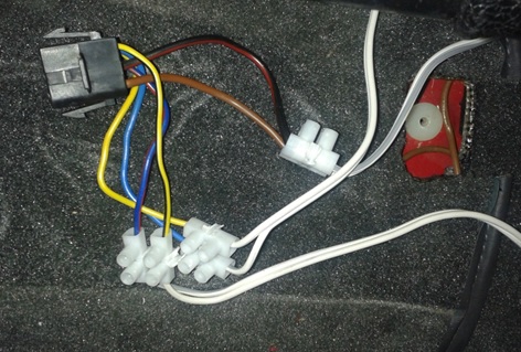

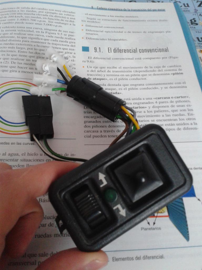

    Lo siguiente poner clemas a la botonera de espejos para ir empalmando cables:
Nombre: 2015-02-13 13.27.48.jpg
Visitas: 340
Tamaño: 89.9 KB

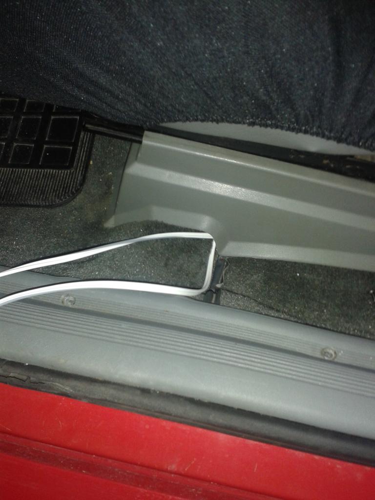

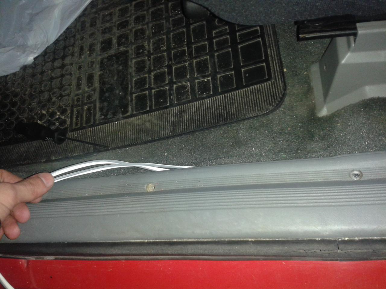

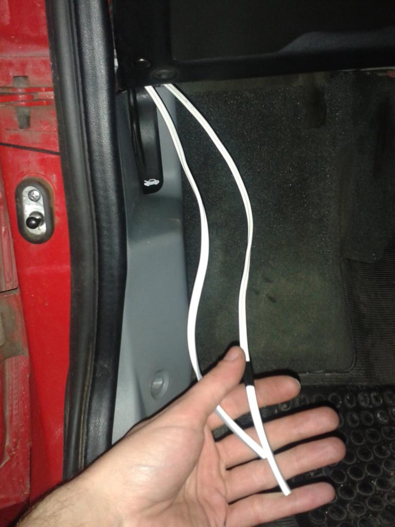

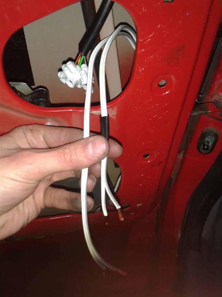

    Pasaremos 2 parejas de cable paralelo por debajo de la moqueta del asiento para llegar a las guías de la puerta y las meteremos por debajo, muestro fotos:
Nombre: 2015-03-07 17.43.54.jpg
Visitas: 297
Tamaño: 80.2 KB
ID: 49768Clic en la imagen para ver su versión completa.
Nombre: 2015-03-07 17.44.45.jpg
Visitas: 273
Tamaño: 135.4 KB
ID: 49769Clic en la imagen para ver su versión completa.
Nombre: 2015-03-07 17.53.16.jpg
Visitas: 319
Tamaño: 77.6 KB

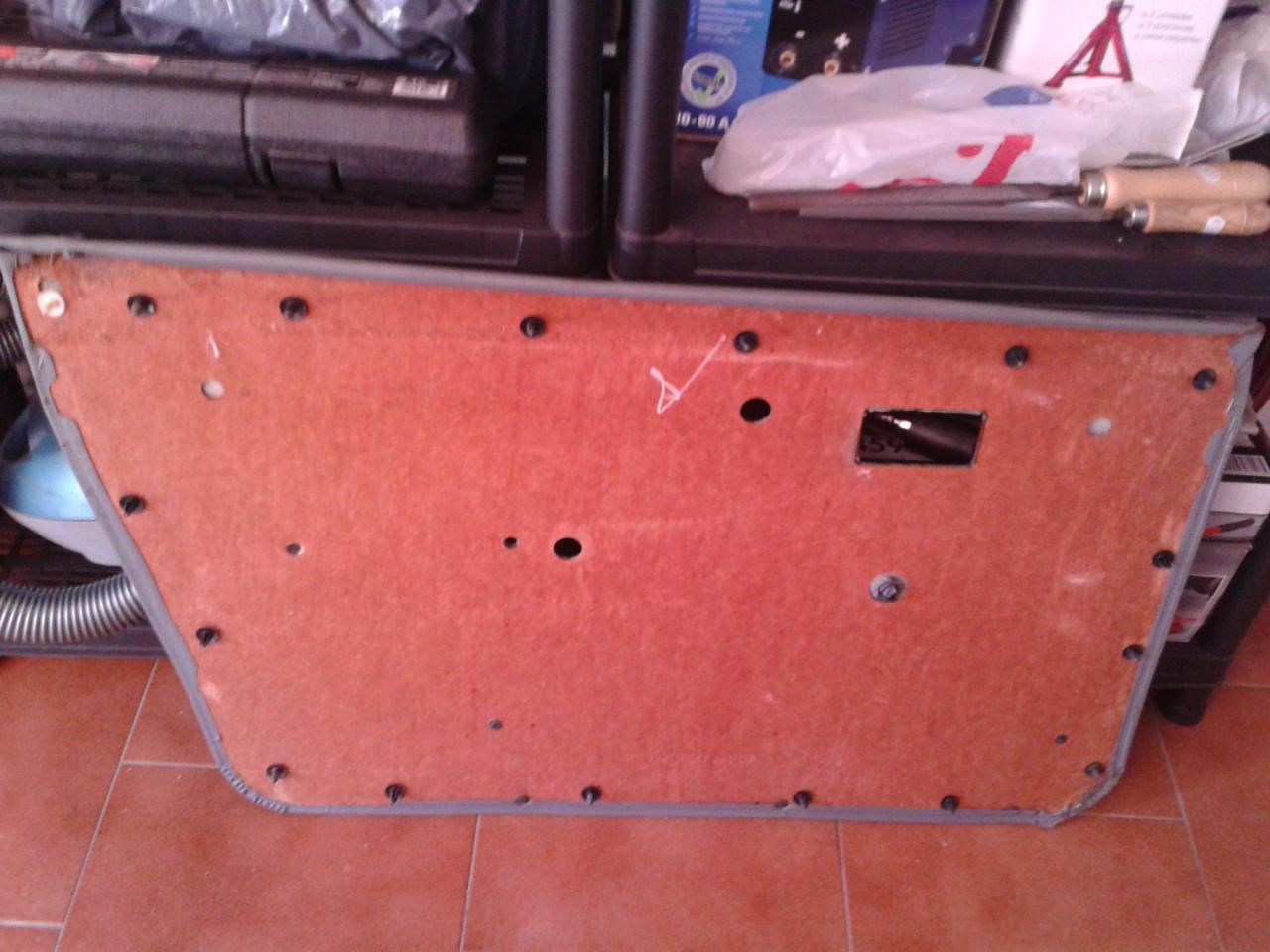

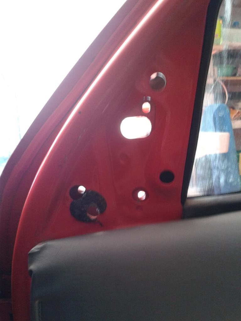

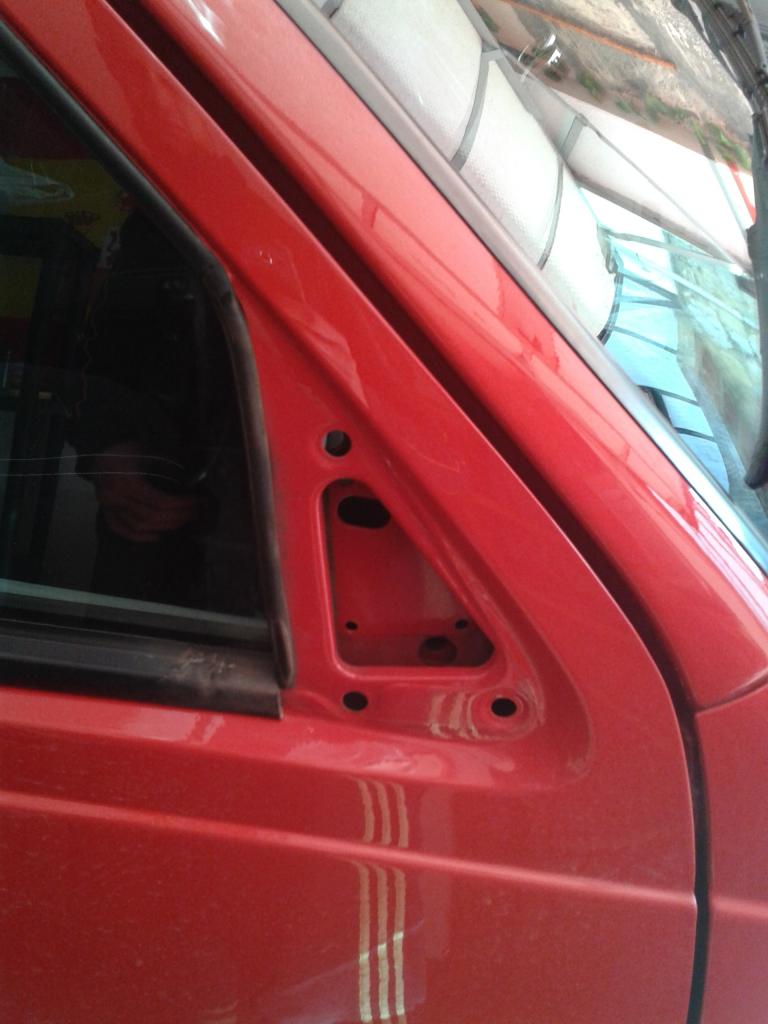

    Sacamos el panel de puerta y el espejo retrovisor manual, sale quitando la tapa interior y desatornillando los 3 tornillos que lleva, luego ya metemos el eléctrico:
Nombre: 2015-03-08 11.41.00.jpg
Visitas: 272
Tamaño: 72.0 KB
ID: 49771Clic en la imagen para ver su versión completa.
Nombre: 2015-03-08 11.41.10.jpg
Visitas: 309
Tamaño: 49.9 KB
ID: 49772Clic en la imagen para ver su versión completa.
Nombre: 2015-03-08 11.54.37.jpg
Visitas: 299
Tamaño: 115.3 KB

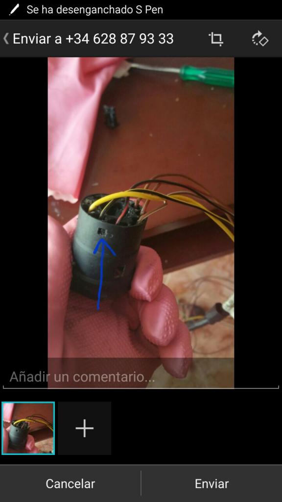

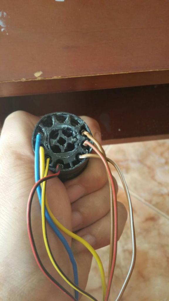

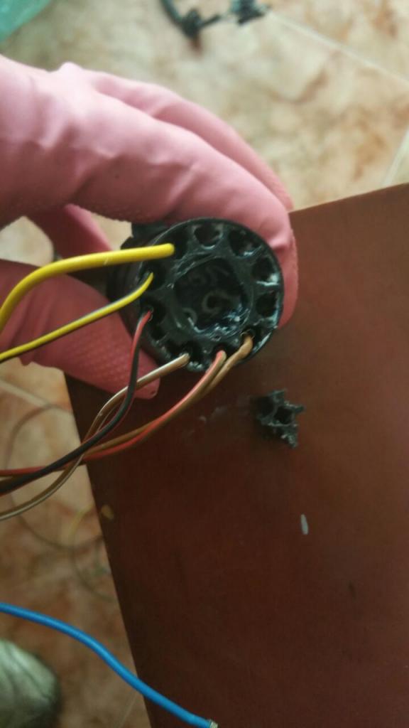

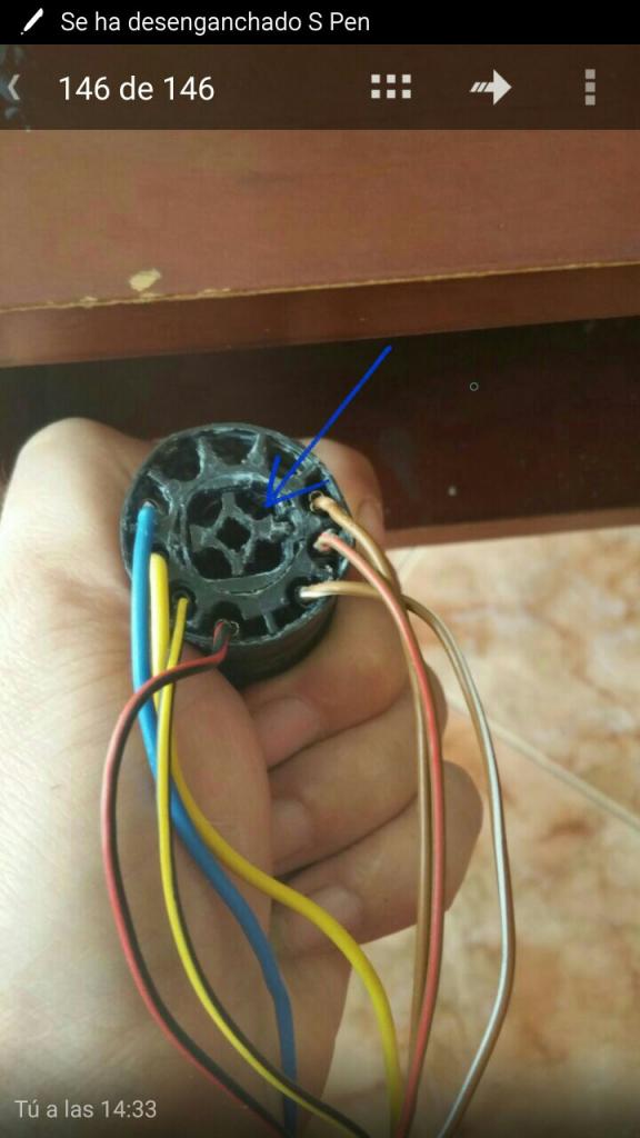

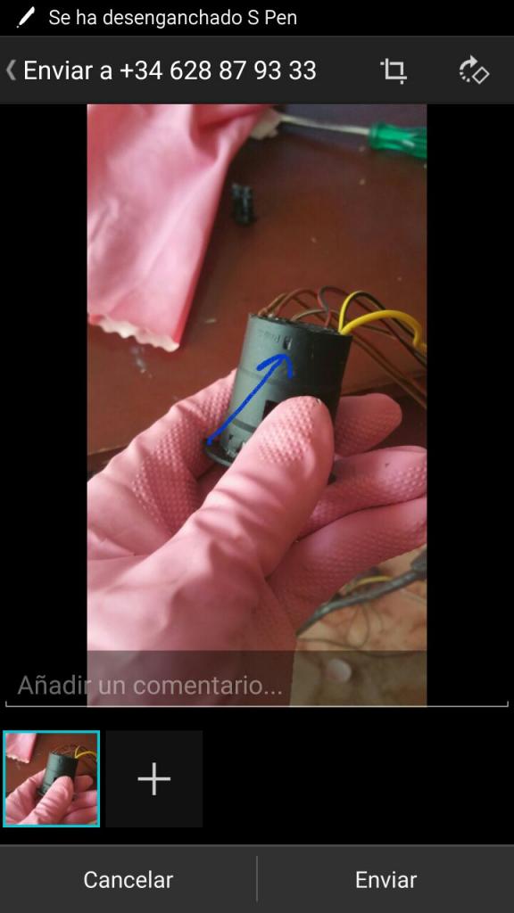

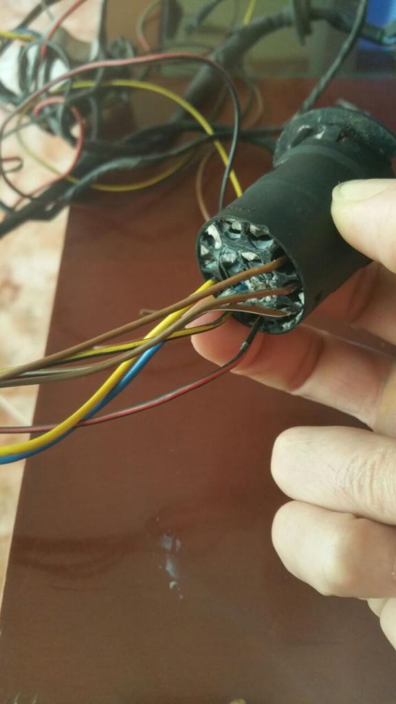

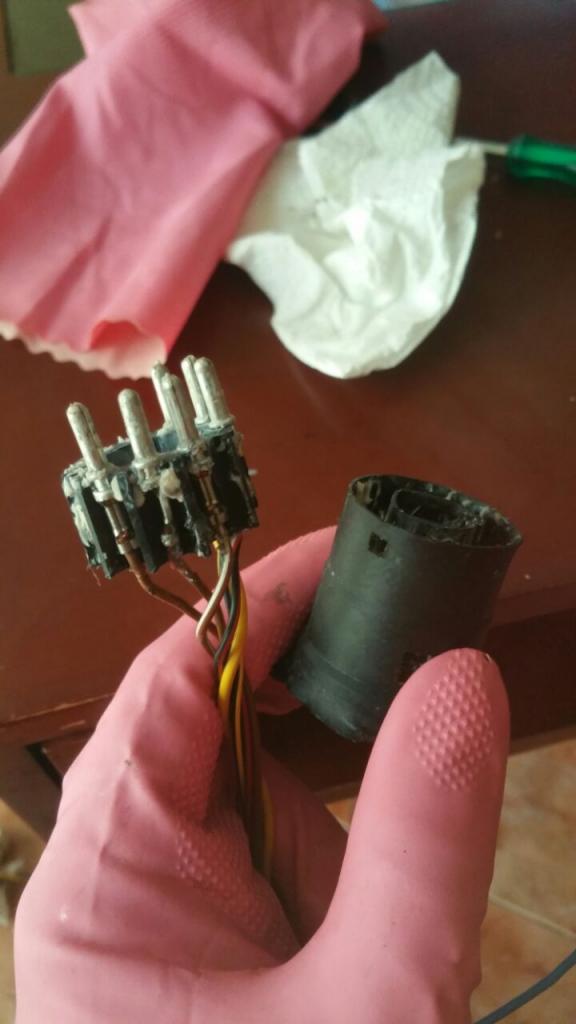

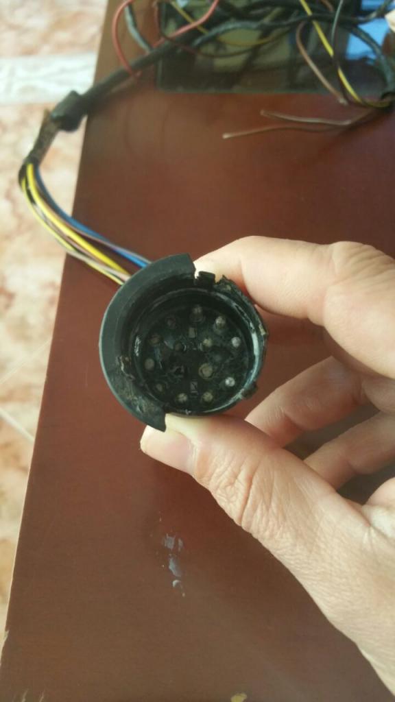

    Una vez llegado aquí pasaremos los 2 cables al interior de la puerta, (fotos donadas por el forero REMINTONSTIL, con su consentimiento y a petición suya se incluyen en el brico) los podremos pasar por el conector del pasamuros, aquí mostramos como se haría:
    Este es el conector en sí:
Nombre: IMG-20150425-WA0002.jpg
Visitas: 279
Tamaño: 43.5 KB
ID: 49797Clic en la imagen para ver su versión completa.
Nombre: IMG-20150425-WA0003.jpg
Visitas: 297
Tamaño: 45.2 KB
    Limpiando bien de grasa y suciedad tenemos esto:
Nombre: IMG-20150425-WA0004.jpg
Visitas: 303
Tamaño: 45.4 KB
    Eso es una pieza que sale haciendo palanca y nos queda así:
Nombre: IMG-20150425-WA0005.jpg
Visitas: 273
Tamaño: 51.9 KB
ID: 49800Clic en la imagen para ver su versión completa.
Nombre: IMG-20150425-WA0011.jpg
Visitas: 250
Tamaño: 39.8 KB
    Luego para sacar lo demás:
Nombre: IMG-20150425-WA0012.jpg
Visitas: 277
Tamaño: 46.5 KB
ID: 49802Clic en la imagen para ver su versión completa.
Nombre: IMG-20150425-WA0013.jpg
Visitas: 300
Tamaño: 45.0 KB
    Tiene tres muescas, se sacan haciendo palanca.
    Tiramos hacia afuera y tachán!:
Nombre: IMG-20150425-WA0014.jpg
Visitas: 263
Tamaño: 44.5 KB
    Ya podemos poner o quitar lo que necesitemos.

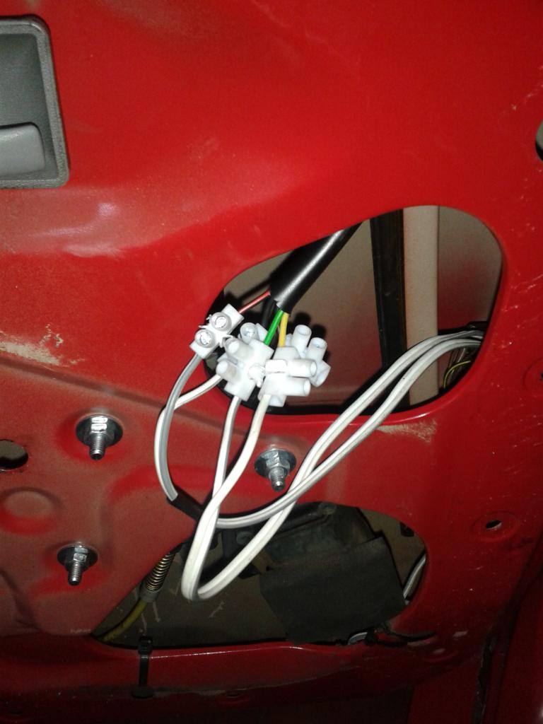

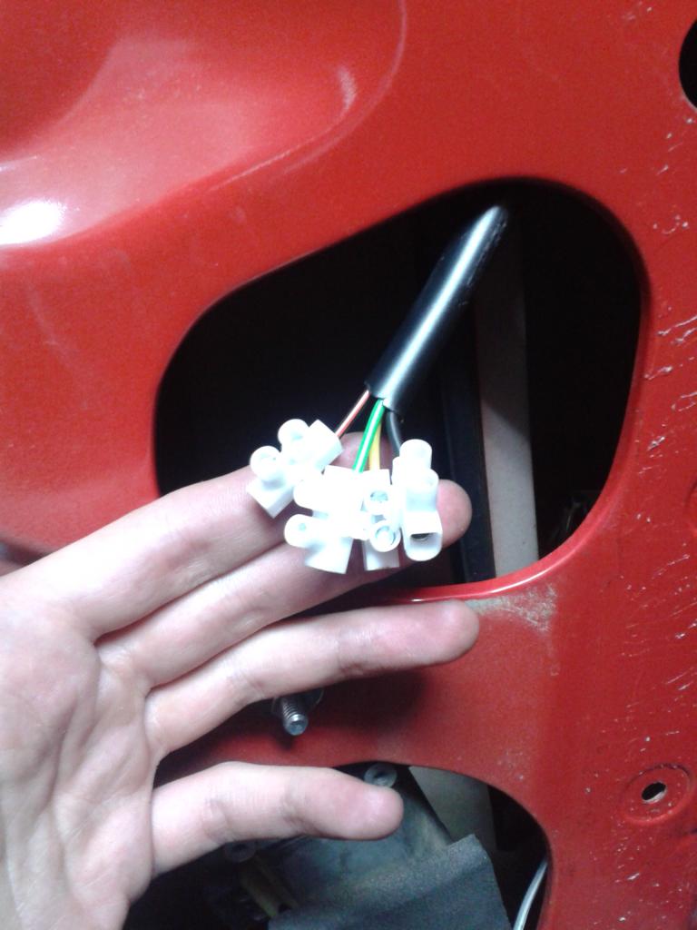

    Cortamos el conector de los espejos y ponemos clemas:
Nombre: 2015-03-07 22.46.02.jpg
Visitas: 306
Tamaño: 68.8 KB
ID: 49774Clic en la imagen para ver su versión completa.
Nombre: 2015-03-07 22.58.41.jpg
Visitas: 294
Tamaño: 67.3 KB
    Una vez identificados los cables se conectan cada uno en su sitio (podéis usar cables de diferentes colores para que sea mas fácil, yo use todos blancos jeej), solo he hecho funcionar los motores eléctricos, el calefactado no, aunque el cableado está hecho para funcionar también el calefactado, 3 cables son para los motores, 1 para positivo de calefactado y el cable que sobra del espejo se conecta a masa en la propia chapa de la puerta con un tornillo:
Nombre: 2015-03-07 23.03.39.jpg
Visitas: 284
Tamaño: 68.2 KB
    Volvemos a montar todo el orden inverso y solo nos faltaría la otra puerta que se hace de la misma forma, si os surgiera alguna duda no dudéis en preguntar.

    Socio, la segunda foto no la entiendo muy bien,de donde salen los cables...no es la botonera no?
    20 Feb, 13
    Soria
    467
    La segunda foto es de la instalacion electrica de la botonera de elevalunas. Sin botonera.
