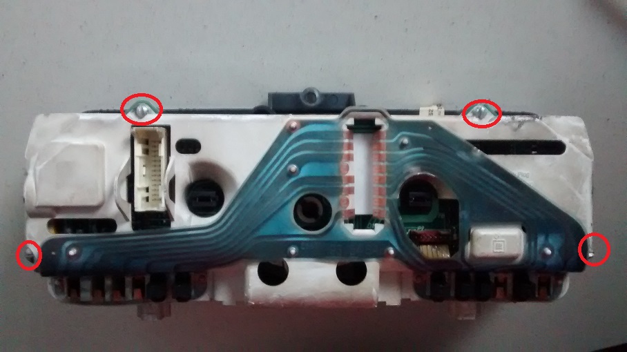

    1) Tendremos que quitar lo 4 tornillos que marco con un circulo rojo. Dependiendo del LCD a los 4 habrá que hacerles una musca con la dremel para desatornillarlos con un destornillador plano. Hay LCDs que ya tienen 2 tornillos (los que están mas al exterior) para destornillador plano.

    Una vez desatornillado la carcasa blanca queda libre y esto es lo que se ve.

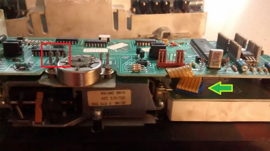

    2) Lo siguiente será desconectar el conector azul que indico sacandolo hacia atrás con cuidado. Ahora la placa está únicamente enganchado con las 3 puntas metalicas que indico en el cuadrado rojo. Si tiramos hacia arriba podremos quitar la placa.
Nombre: 04-Conector Azul.jpg
Visitas: 1645
Tamaño: 250.5 KB

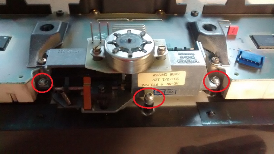

    3) Ahora que la placa está fuera podremos ver los 3 tornillos que sujetan el parcial. Dependiendo de que LCD sea los tornillos serán de estrella o torx.
Nombre: 05-3 torx.jpg
Visitas: 1582
Tamaño: 242.4 KB

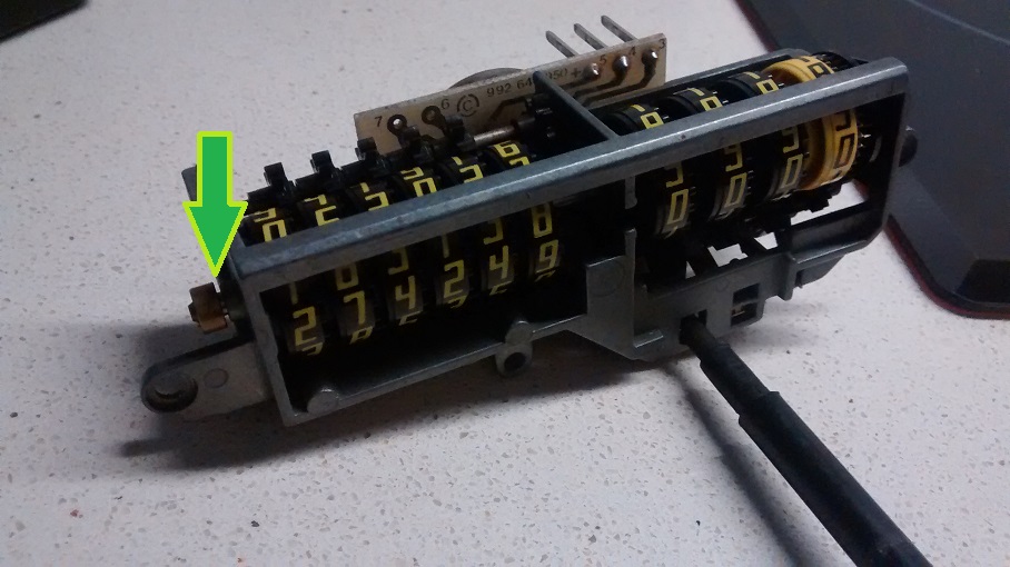

    4) Sacamos el parcial y veremos que en el lado izquierdo el eje central tiene un pequeño hueco. Metemos un destornillador plano y hacemos un poco de palanca para que se desencaje. Este paso mejor hacerlo sobre una mesa ya que las ruletas pueden salir rodando.
Nombre: 06-Parcial.jpg
Visitas: 1754
Tamaño: 253.4 KB
    5) Solo nos queda sacar el piñon viejo y poner el nuevo. La mejor opción es sacar por el frente la ruleta que queda al lado izquierdo del piñon junto con el piñon.
    Espero que os sirva.
