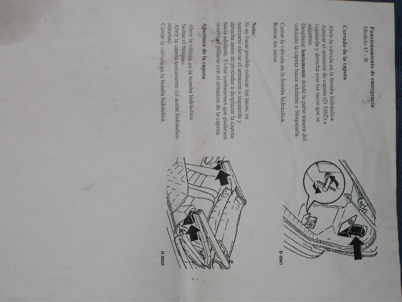

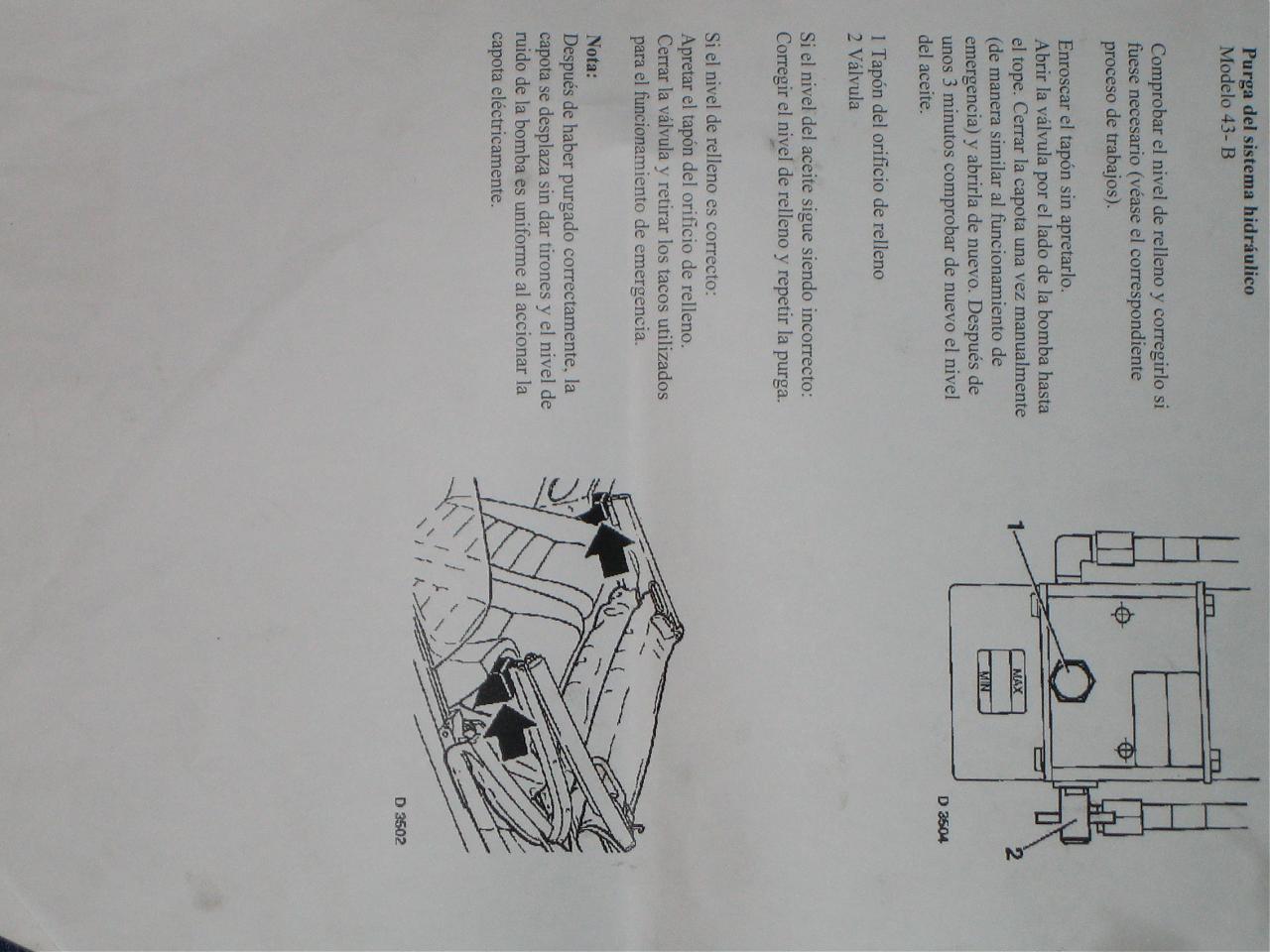

    Buenas! pues voy a intentar para la sem que viene a ver si soy capaz de sacar unas fotos de los amortiguadores para levantar la capota pq me voy de vacas mañana a Benidorm y no tengo tiempo de desarmar el coche XDD, si quieres, me pillé unos hidraulicos de repuesto y los tengo en la caja para fotografiarlos.
    Te voy a adjuntar unas fotillos de lo que es el sistema de bomba e hidraulicos pero son dibujos de la Opel.

    No te preocupes que todavia no me puedo poner ahora con eso de momento por falta de tiempo. Pero si queria ir sabiendo como hacerlo. Por cierto fijate en el apoyo del amortiguador en la parte de abajo que es como mas gruesa y esa es la que me da problemas, creo que a lo mejor tengo que soldar un tornillo a la chapa para que pueda pasar a traves. Eso y luego el ramal que te comente, que a ver si me paso con tu num de bastidor para que sepan que cables son y poder comprar esa parte que es la unica que me falta.
