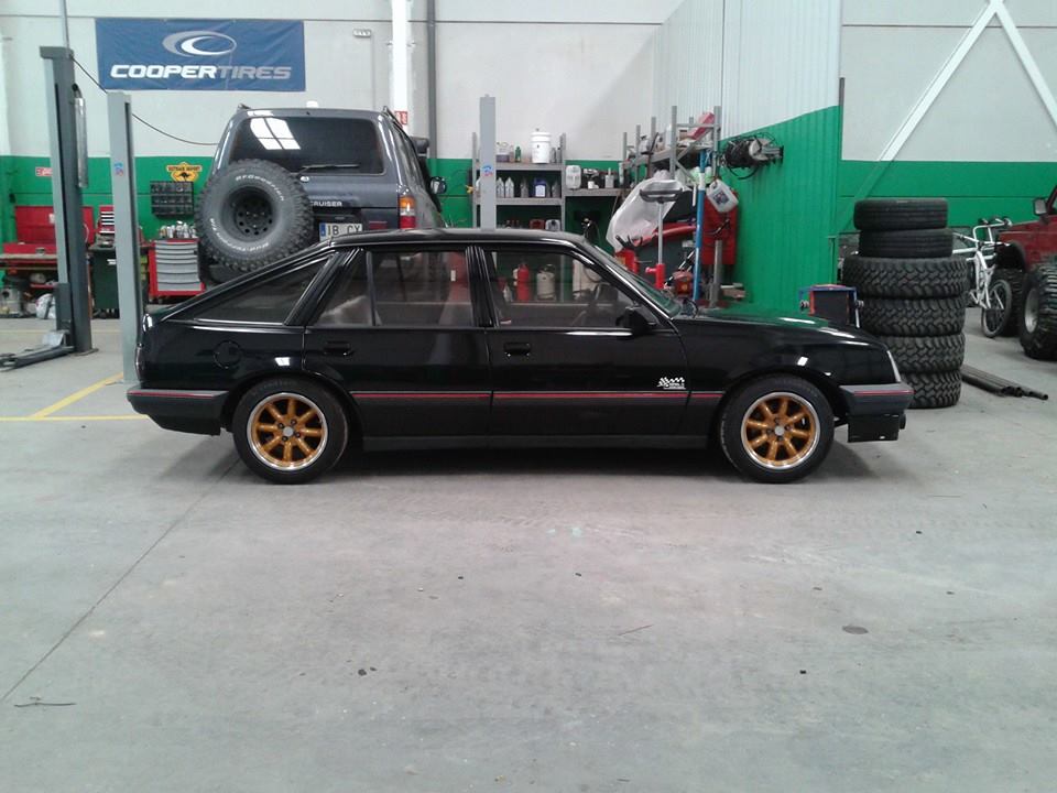

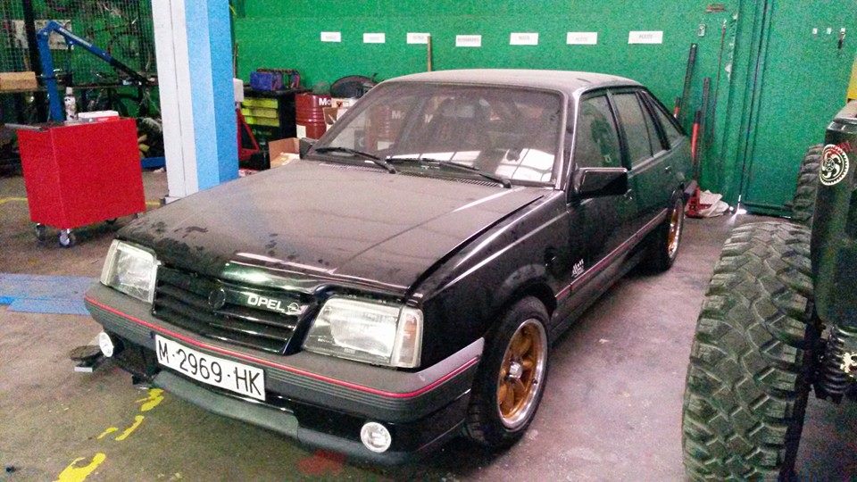

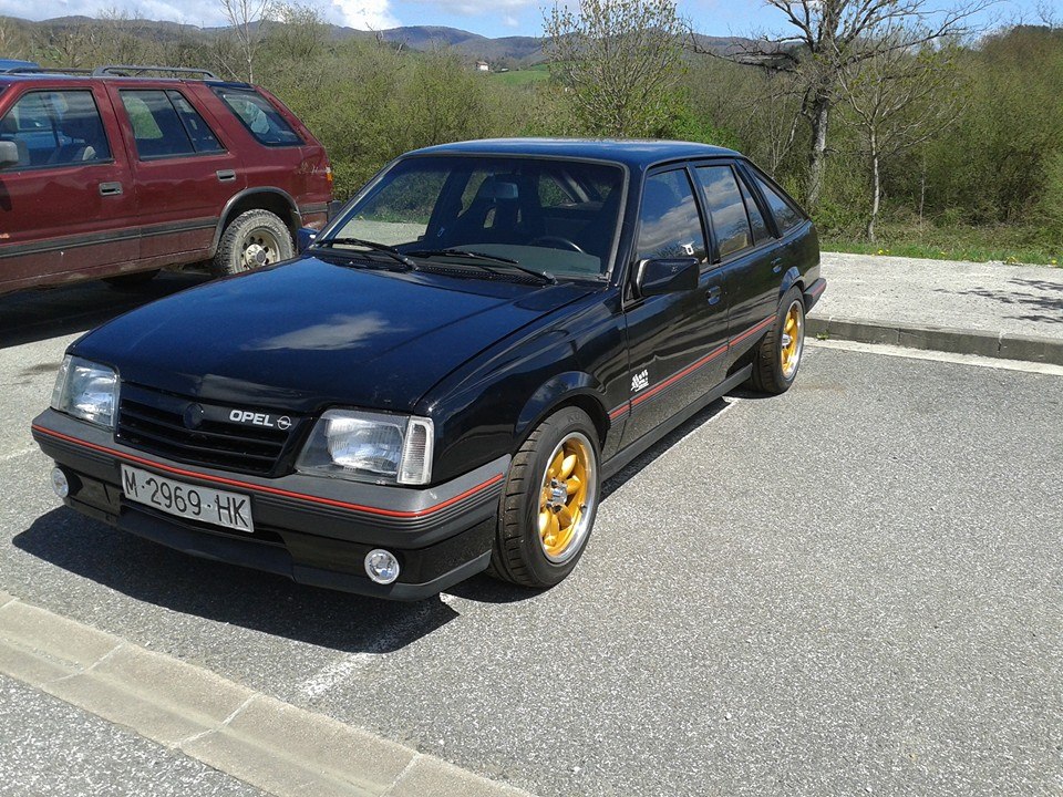

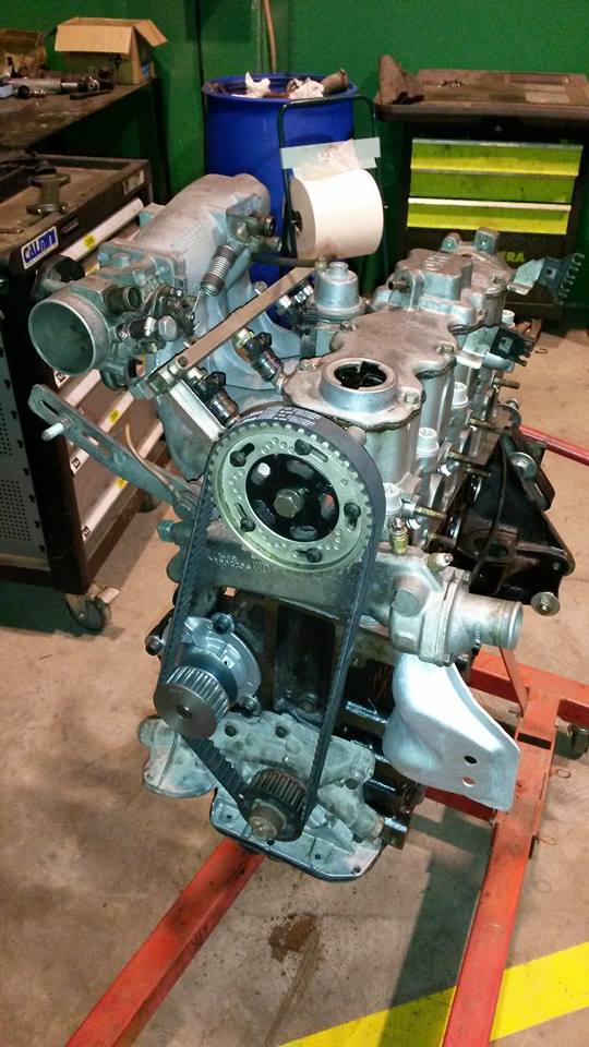

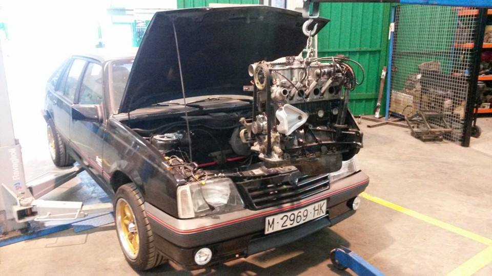

    Poseo un Ascona C fastback 20ne del año 86 y actualmente en rodaje ya que después de 3 años en standby acabe hace un mes de recomponer el motor y tenerlo otra vez en marcha ahora mas rejuvenecido que nunca!!
    Ya comentare en otro post mas apropiado todo lo que tiene hecho....que es una lisssssssta muyyyyyyyyy larrrrrrrga........

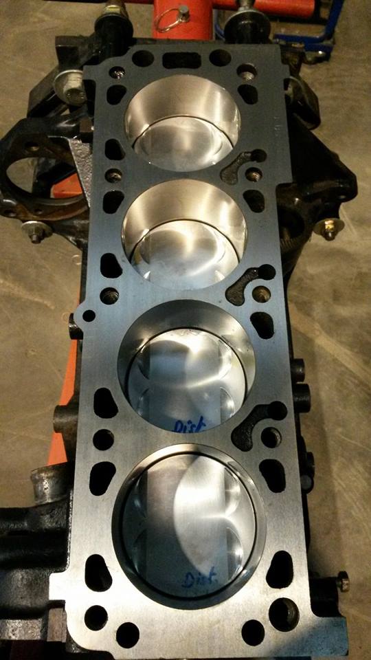

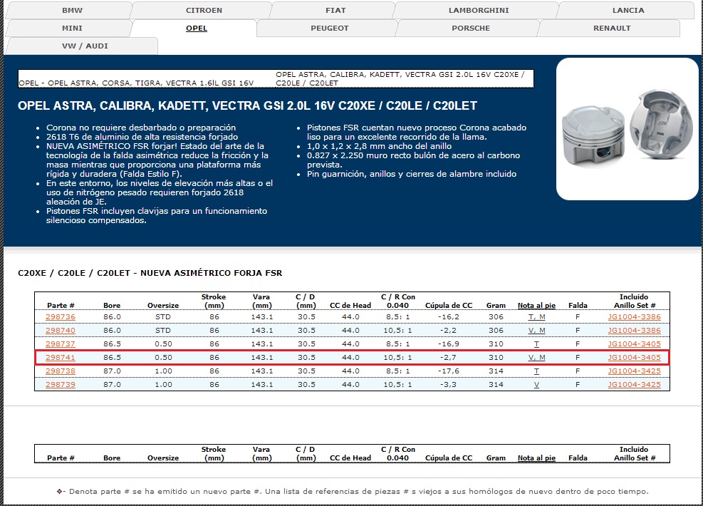

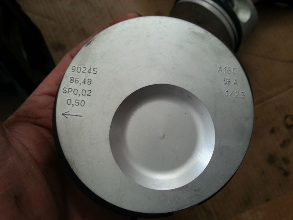

    La principal explicacion es que para 8v no hay nada sobredimensionado o por lo menos no tuve narices a encontrar.
    Los que metí eran unos pistones forjados JE de 86,5 de diámetro y 10,5;1 de relación que solo hacen para los XE o LET.....

    Este no me deja regular en encendido manualmente asi que no hay mucho que rascar (Que yo sepa) mas que en la regulación del Arbol de levas con la polea Cat Cams que hay si que noto diferencia de respuesta segun grados...

    Hay pistones sobremedida para 8v, se encuentran sin problema, yo los compre por ebay pero en la rectificadora tambien los tenian en catalogo

    Otra cosa es que buscaras algo mas hardcore que el material de serie, forjados para 8v yo no encontré, pero la opción de montar pistones de 16v con culata 8v no es una opcion demasiado recomendable, no están diseñados para trabajar en comunión por lo que generan dos problemas:
    1) La CR resultante es desconocida porque las camaras de las culatas 8v y 16v no son iguales, asi que habría que cubicar para conocer ese dato
    2) Los rebajes para las valvulas en el piston 16v son inutiles en un 8v, alterando el flujo normal y seguro que favoreciendo la detonacion, y la ausencia del pozo del piston 8v bajo la valvula de escape tambien trabaja en el mismo sentido
    A todas luces, para ganar compresion es mucho mejor rebajar la culata hasta el punto deseado que hacer ese hibrido que has hecho tu, a la par que bastante mas barato
    15 Aug, 14
    4
Nombre: 1234665_10202528210266801_556911215_n.jpg
Visitas: 280
Tamaño: 52.0 KB
