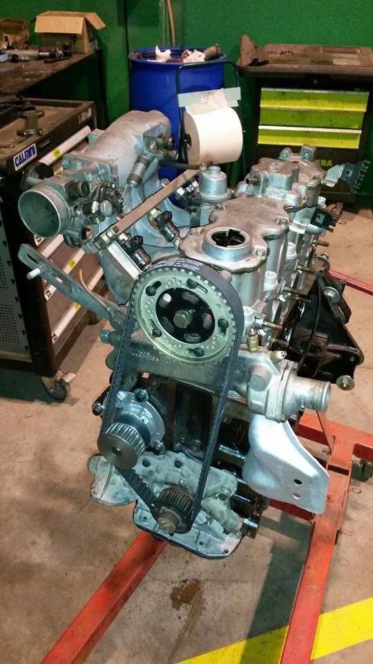

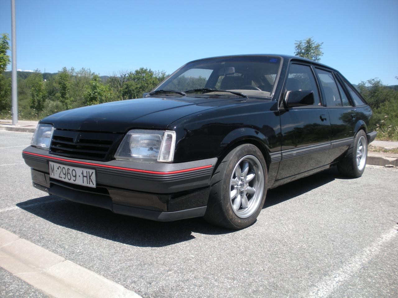

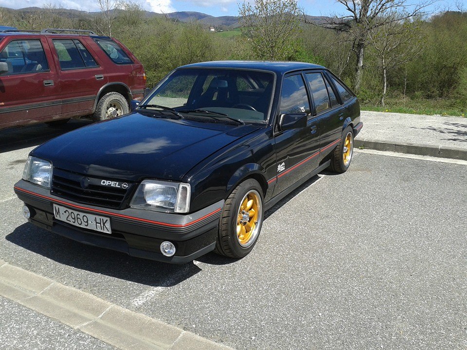

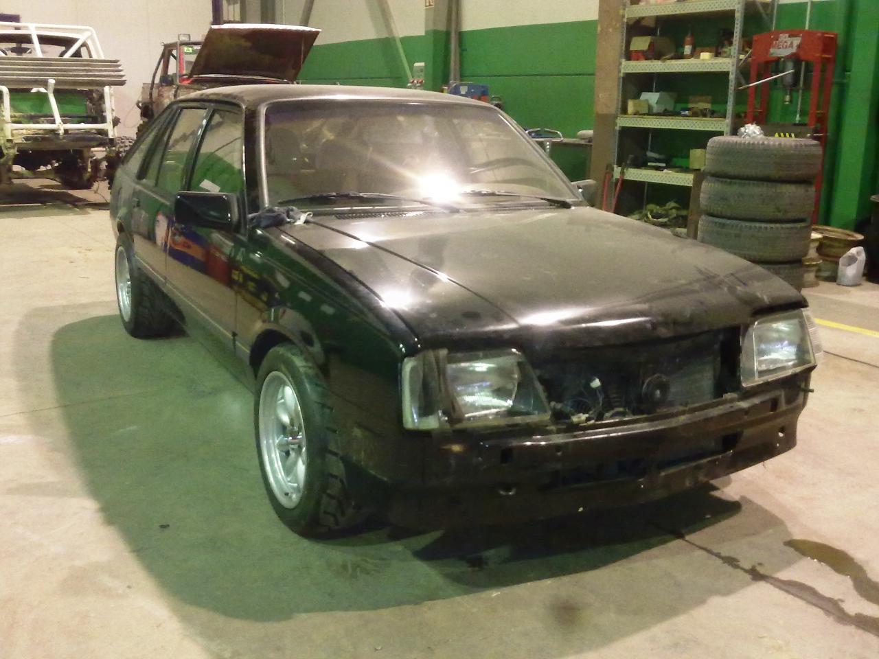

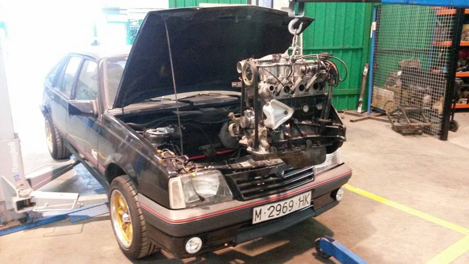

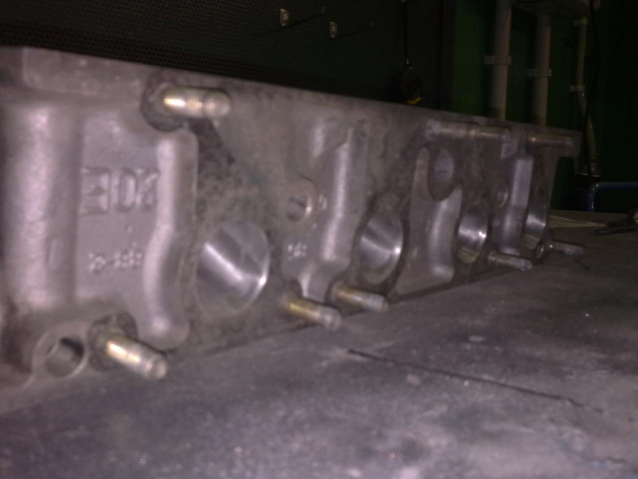

    Poseo un Ascona C del 86 20NE y desde hace 4 años le he ido haciendo muchas cosas, actualmente esta acabando el rodaje.
    Muchos os preguntareis por que me he liado tanto con el motor y no he puesto un XE directamente.....pues era una cuestion personal......soy mecanico, hago preparaciones extremas en vehiculos 4x4 todoterrenos y eso de quitar un motor para poner otro mas gordo asi sin mas pues no me acababa de parecer divertido (en este caso en concreto).
    Decidí partir del bloque original y esto ha sido todo lo que le he hecho:
    MOTOR:

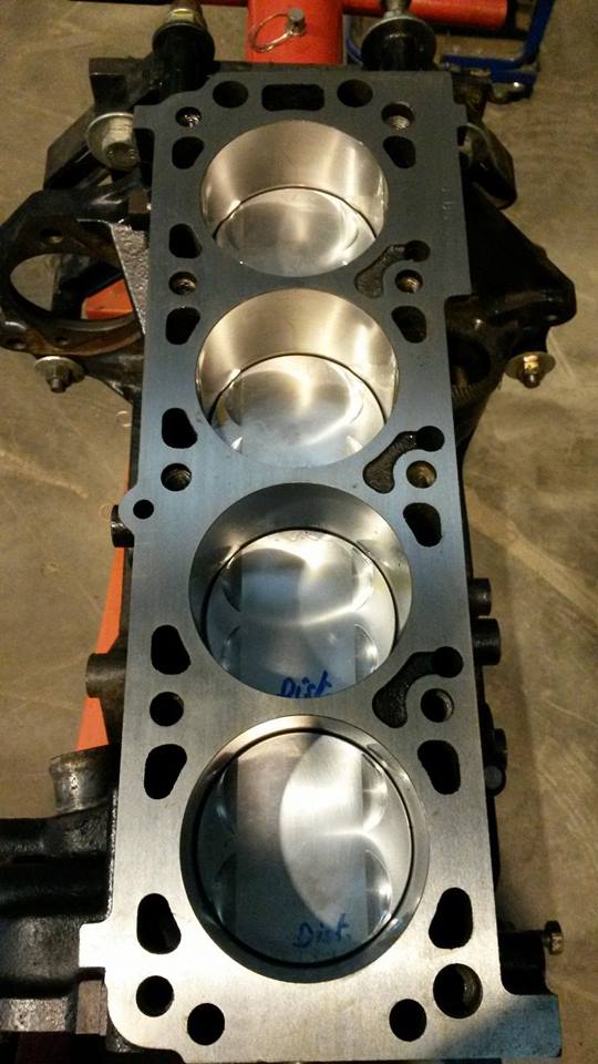

    -Bloque rectificado a 86,5mm con pistones forjados JE relacion 10,5:1 de OPEL 2.0XE/LE/LET (no encontré para 8v en esas medidas).

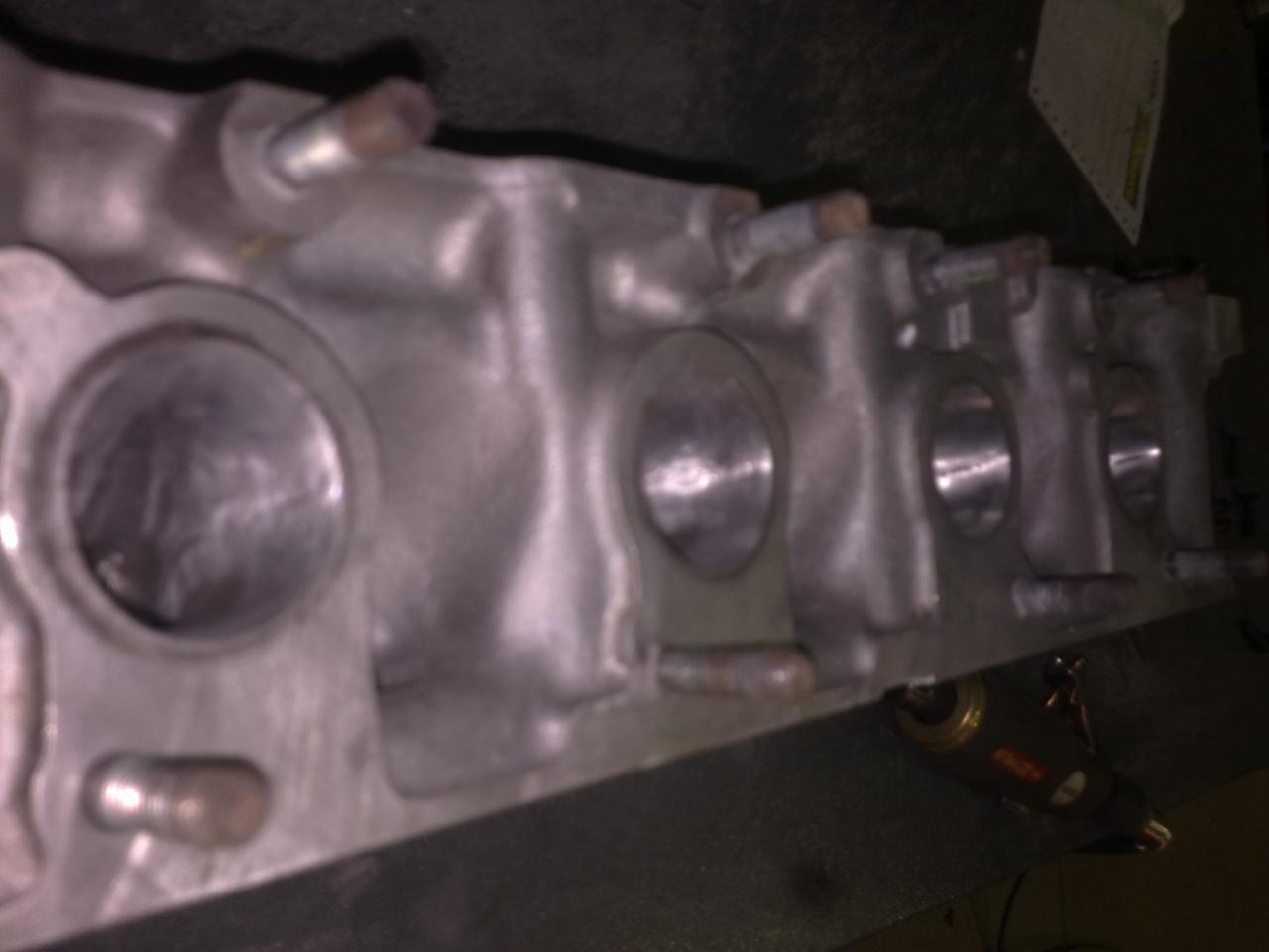

    -Culata rebajada según cubicaje deseado con conductos de admisión y escape pulidos.

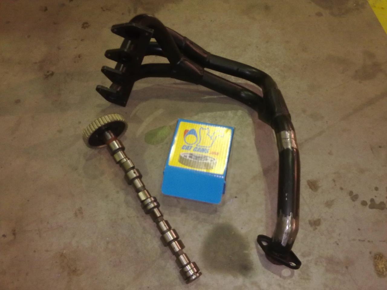

    -Arbol de levas Cat Cams 272º no muy radical para uso en calle.
    -Polea árbol de lebas Cat Cams regulable.
    -Colectores de escape 4/2/1 sobredimensionados.
    -Linea de escape Ingarsa 2".
    -Admisión directa PiperCross.
    -Regulador rampa combustible Sierra Coswoth 3,2bar (regulable).
    -Chip potencia "diego16v" (no tengo claro el mapeado sea el idóneo, es una de las cosas que quiero mirar si va bien con todo lo demás).
    -Sonda landa y reloj interior para mezcla.
    -Reloj interior presión combustible.
    -Radiador aceite Opel Frontera.
    -Decantadora de acite exterior.
    -Bujias, cables, delco, bobina, sensores, taques, balancines, casquillos, tacos de motor y caja, radiador refrigerante, etc.....todo nuevo claro....
    Caja:
    -F16 relacion cerrada "C" (origen "W").
    -Grupo corto F20 modificado.....185kmh/5º.
    Frenos:

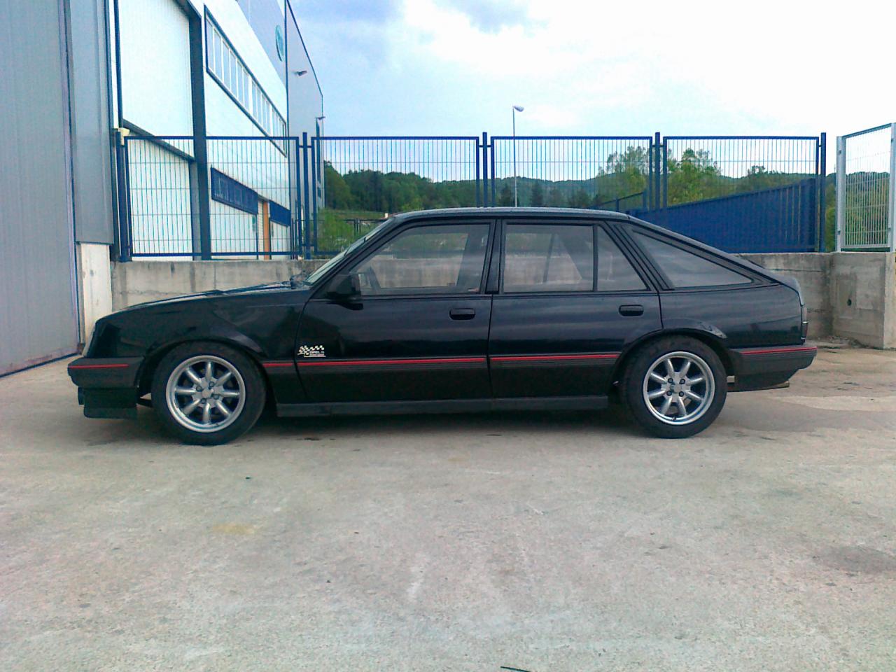

    -Discos delanteros Audi 80 Coupe EBC perforados y ranurados (esto es por la necesidad de que las pinzas entren 15mm mas para dentro para librar las llantas).
    -Pastillas Anteriormente Ferodo DS3000, actualmente Ferodo DS2500.
    Ruedas:

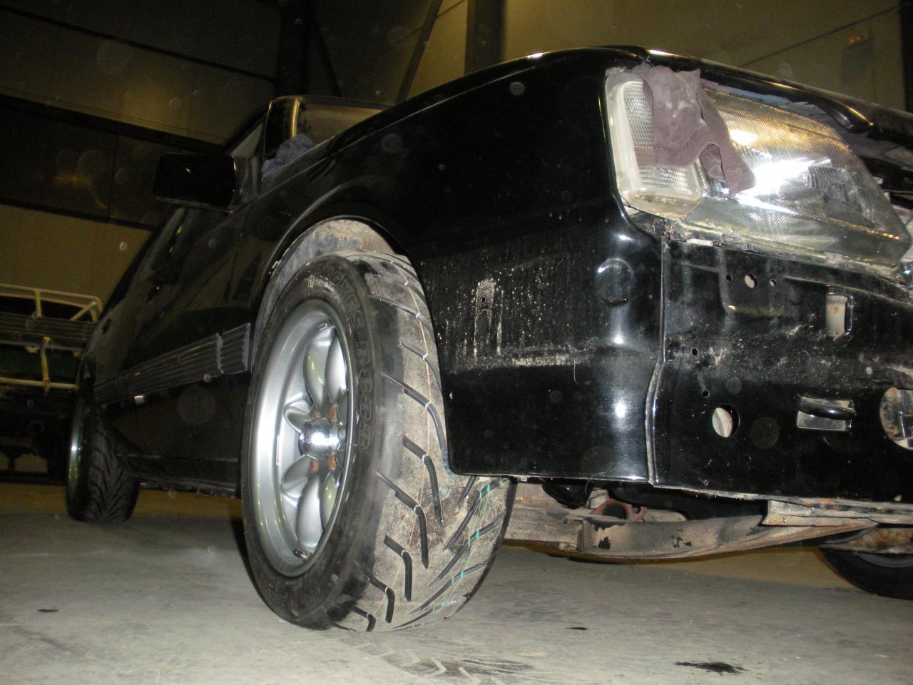

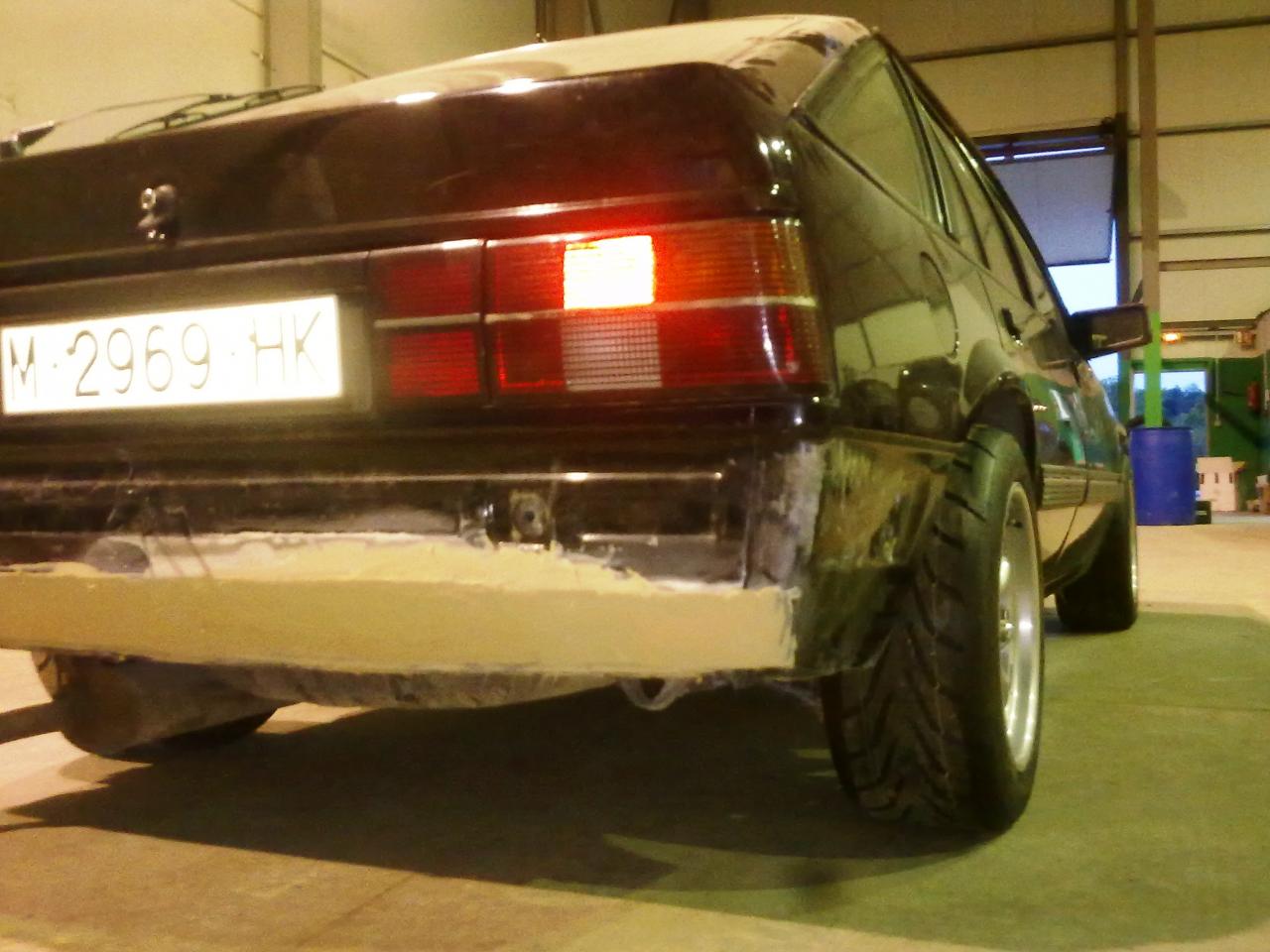

    -Llantas Compomotive Minilite 8x15" ET40 delante, ET30 detras.
    -Neumaticos 205/50R15 anteriormente Toyo Proxes R888, actualmente Kumho KU36.
    Suspensión:
    -Muelles Selex.
    -Amortiguadores Selex Sport con valvulas Selex Competicion.

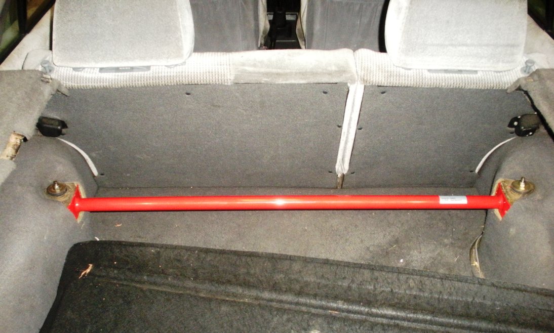

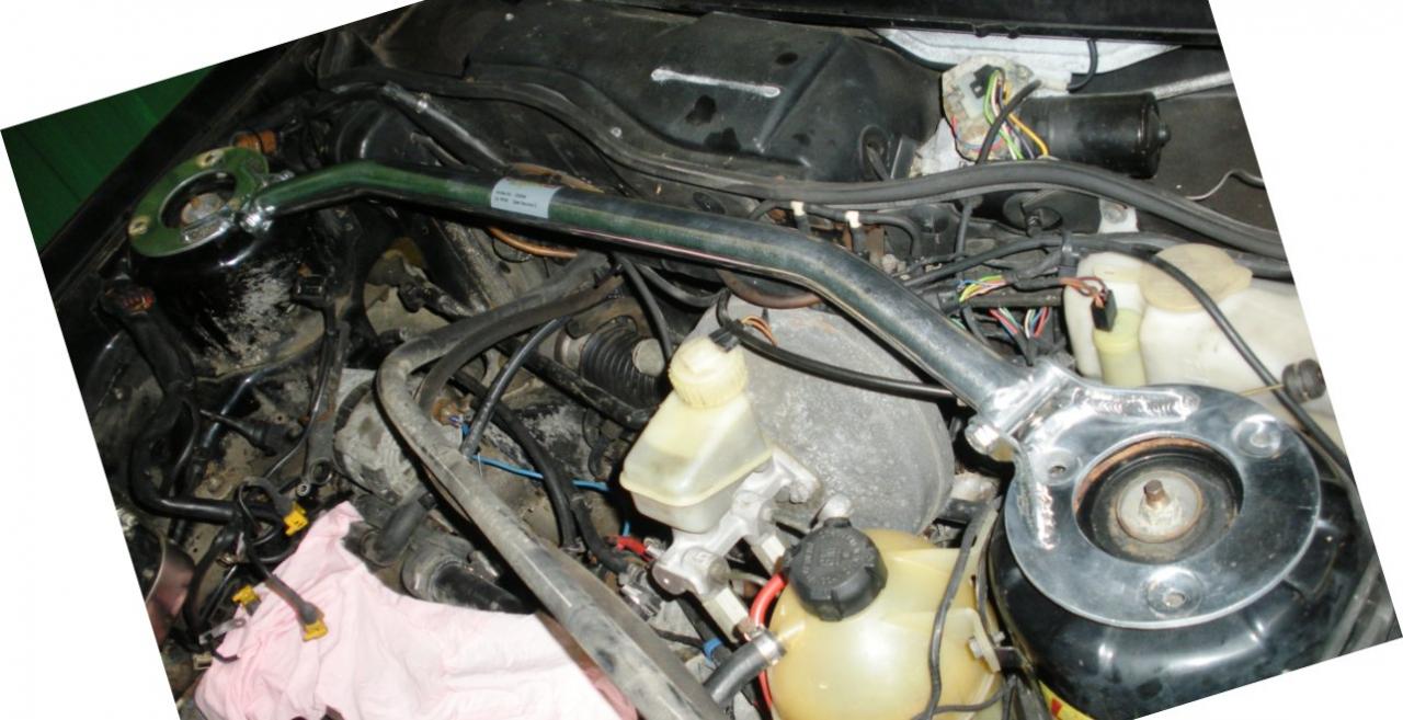

    -Barras de torretas Weitec delante y detras.
    Direccion:
    -Resistida.....(No asistida vamos...)
    De chapa e interiores esta en buen estado......seguro que se me pasan cosas pero vamos, esto es lo mas significativo del coche...
    A día de hoy en aceleración se come a un Golf IV 1.8T 150cv pero no estoy seguro que todo este bien afinado con ese chip, tengo que hacer un par de lanzadas en banco y sacar conclusiones.
    Acepto todo tipo de criticas constructivas y consejos siempre y cuando sean con educación y con un fin serio.
    Espero que os guste, saludos a todos!!!

    No eres el único que prefiere sacar un poco más de jugo del motor que lleva montado antes de colocar una base más potente. Ambas cosas tienen su gracia. Lo que de verdad resulta curioso es ver esos pistones de 4 rebajes en un 8v, jeje.

    Muy muy chulo el ascona, las minelite son todo un acierto. Como dice cicli muy curioso los pistones de un xe en un ne.
