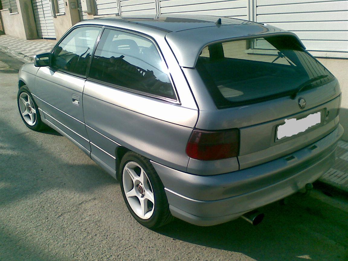

    Hola a todos..

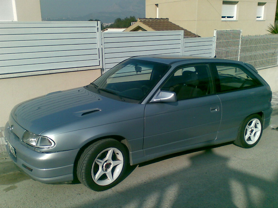

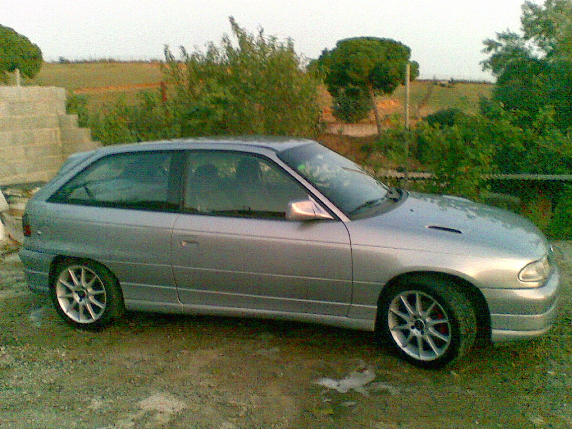

    Os presento de nuevo mi proyecto ya que debido al problema de la web se perdio este post.. y mi cuenta que tenia anteriormente, ya que estoy por aqui desde que me compre el astra GSI alla por el 2001
    Este fue mi primer coche, en varias ocasiones he asistido a quedadas de este foro. y conozco a varios de vostros personalmente o por telefono
    yo estudie en su dia meanica pero no por ello me considero mecanico.. si aficionado a la mecanica y mi hobbie, por que no vivo de esto

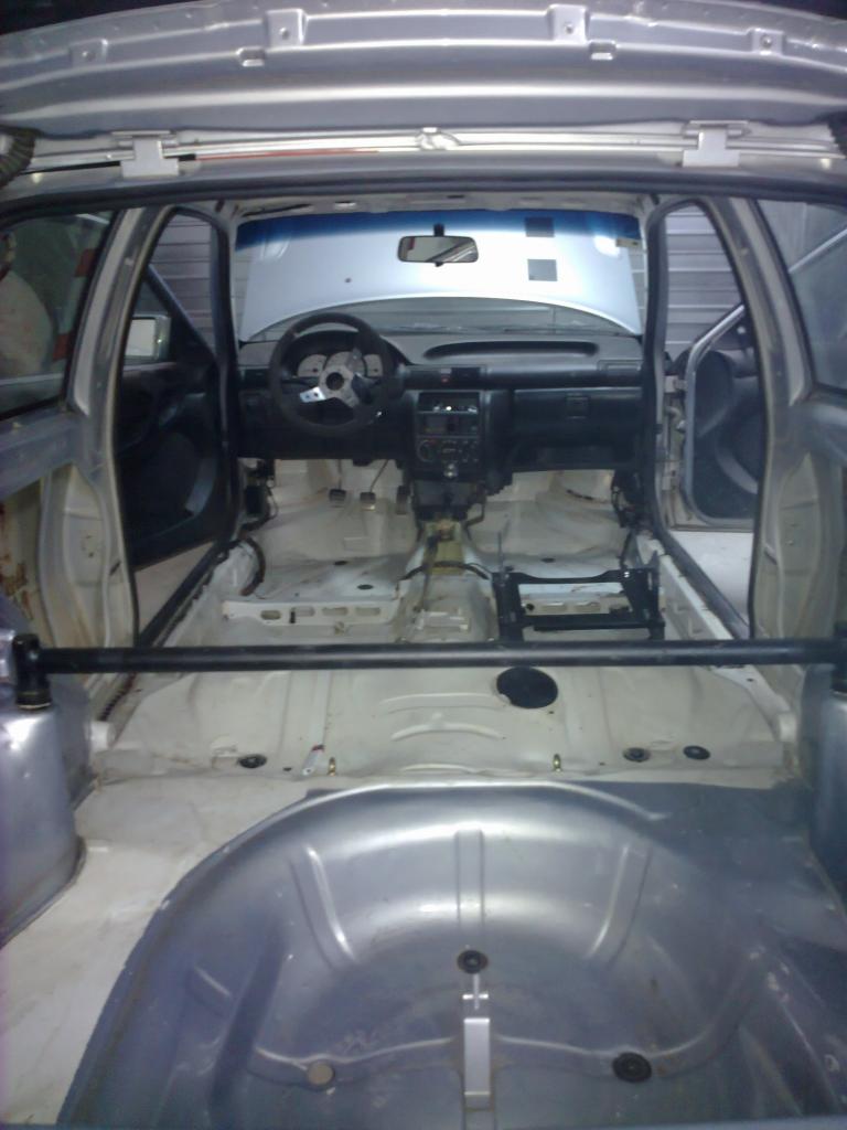

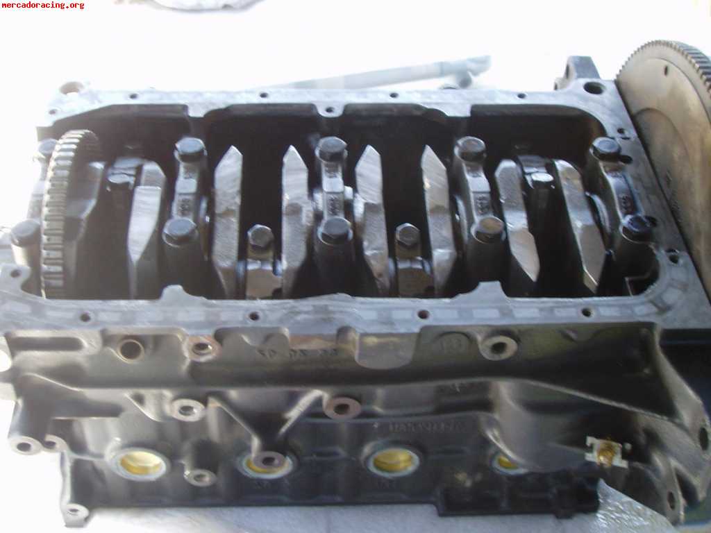

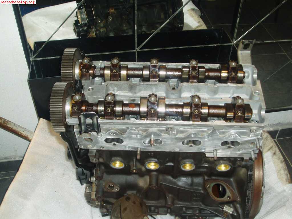

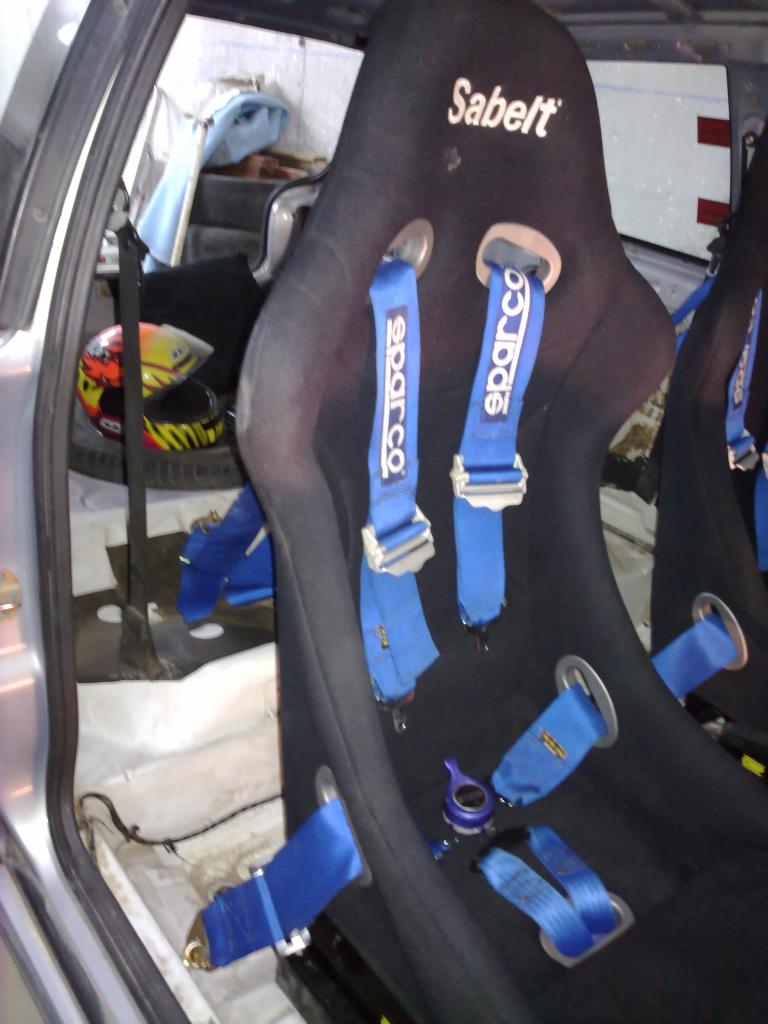

    despues de varios años de uso deidi prepararlo para tandas, bakets, arneses, pelarlo por dentro etc.. con el motor C18XE que montaba de serie, el cual rectifique y deje como nuevo ya hace unos años..haceindole todo, pistones, aros tapones bloque, culata, y rebajar peso y equilibrar igueñal

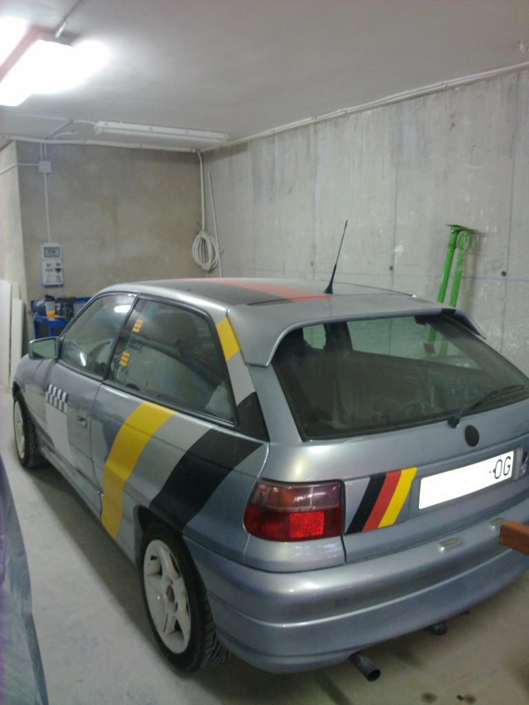

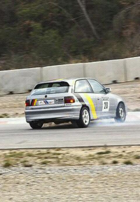

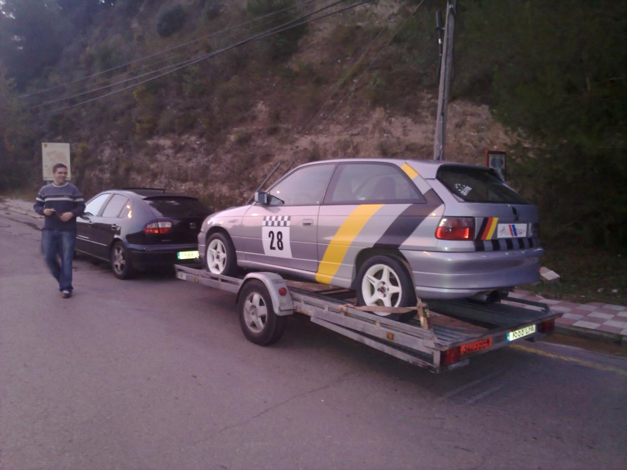

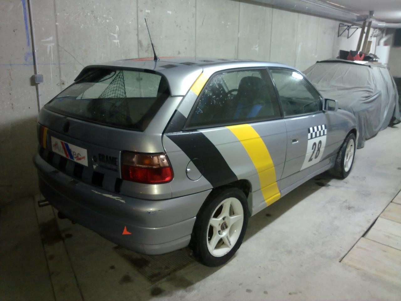

    Estas son fotos de caundo empezo la a ir a tandas
Nombre: 26102010533.jpg
Visitas: 1004
Tamaño: 72.6 KB
ID: 34005Clic en la imagen para ver su versión completa.

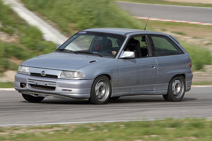

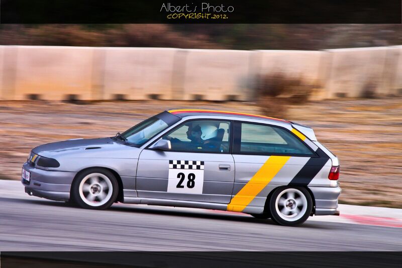

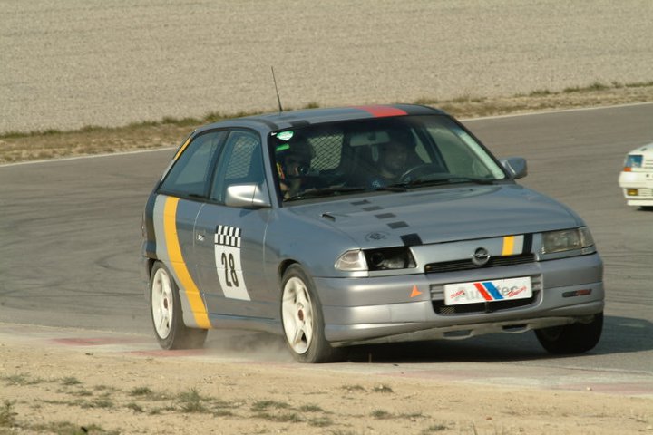

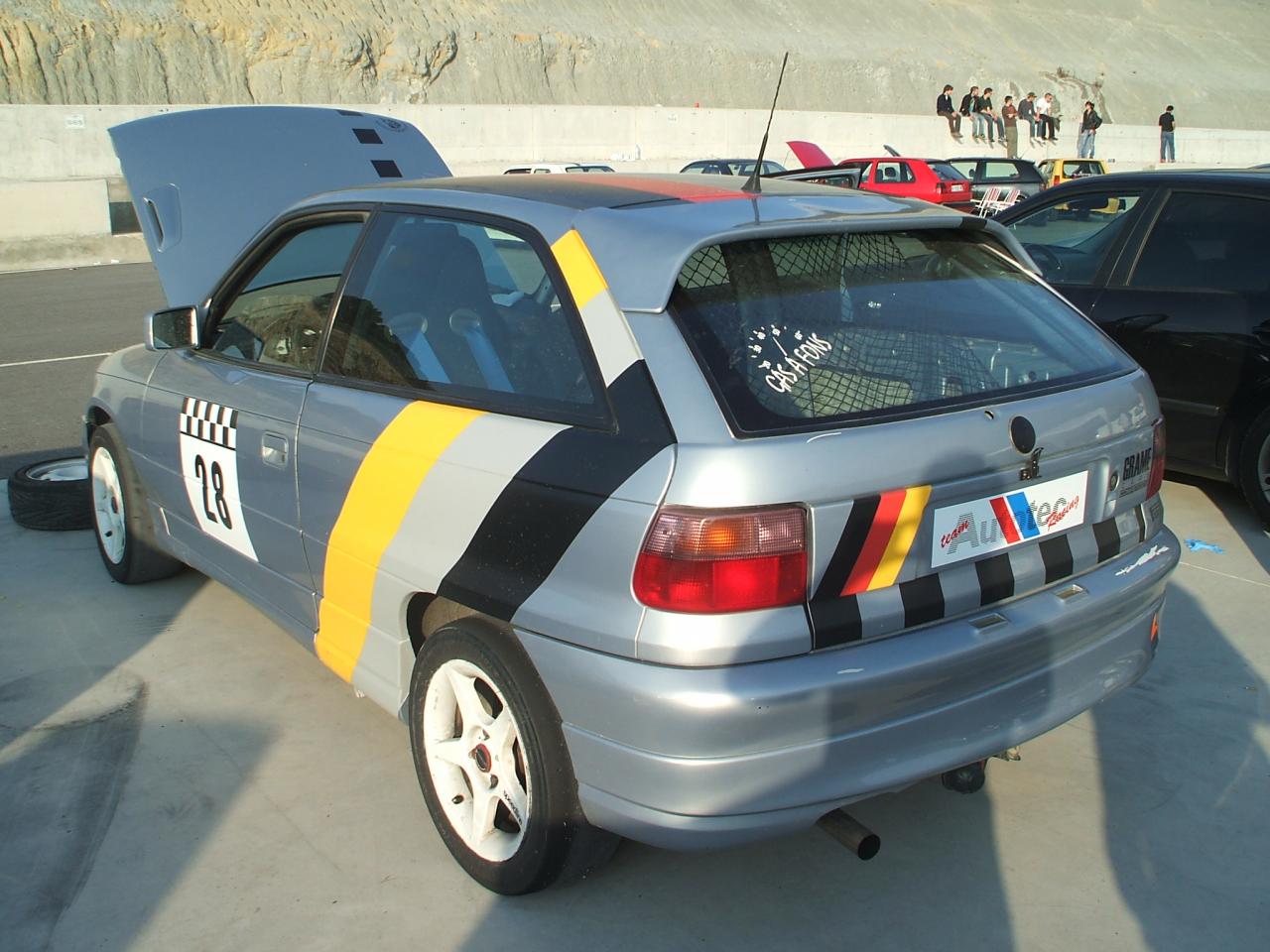

    estas son fotos de alguna de las tandas en castelloli Barcelona

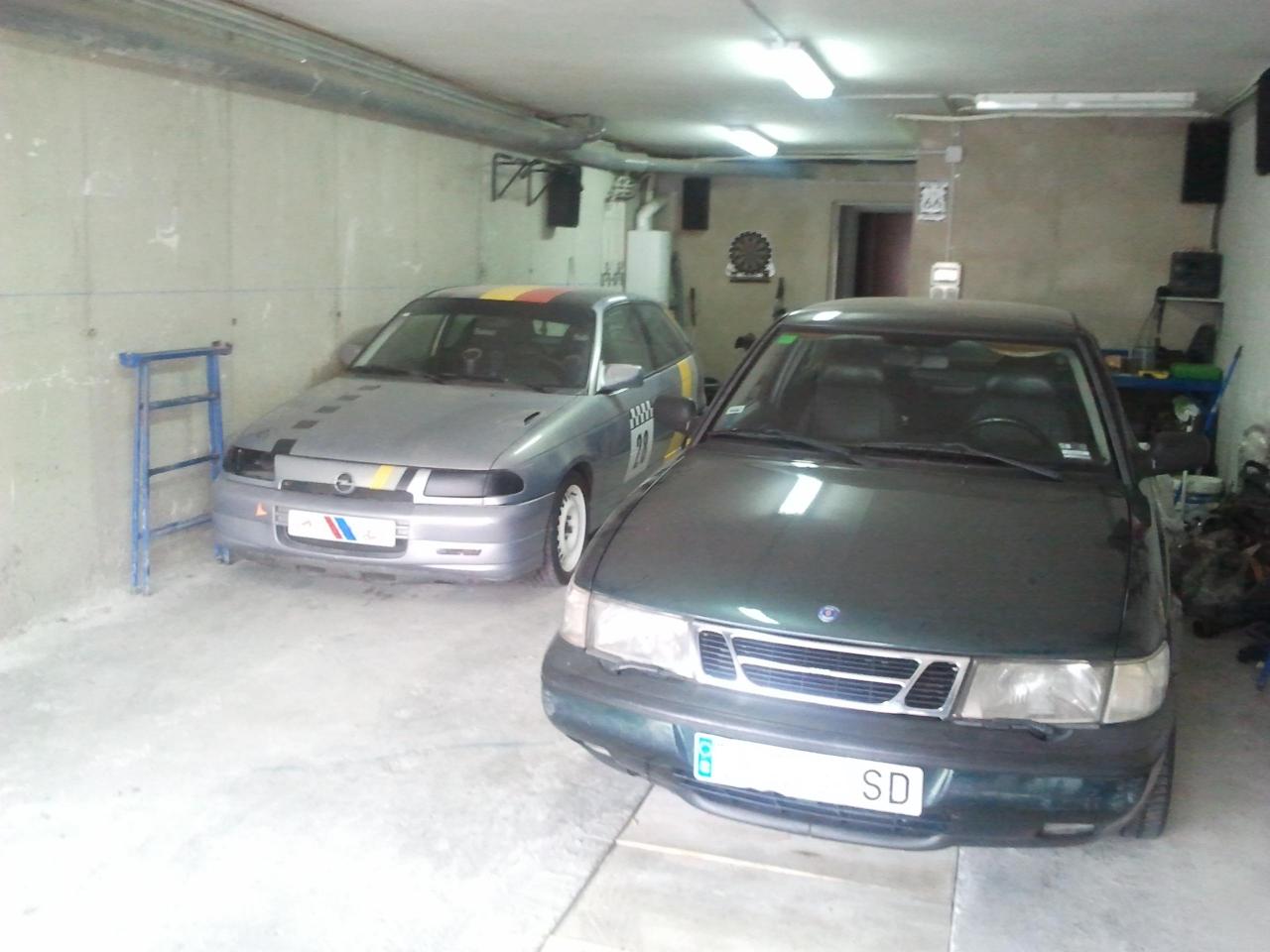

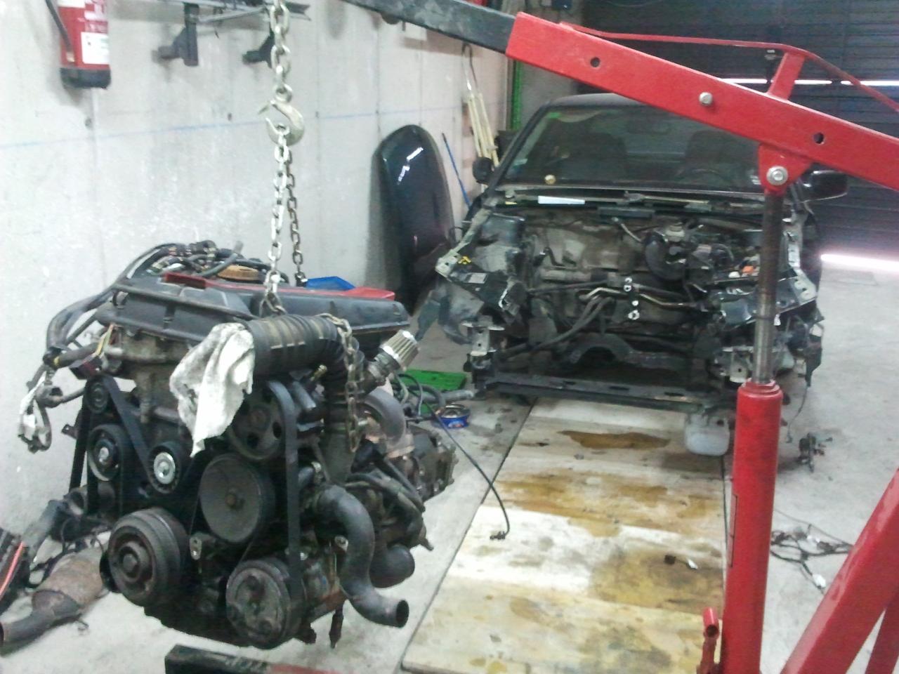

    Pues despues de ir varias veces a hacer tandas al circuito me calente y pense en hacer un swap a un c20xe ya que tenia el motor para hacerlo...
    pero empece a ver astras montando motor saab y al lio...jejej
    me hice con este para el proyeto

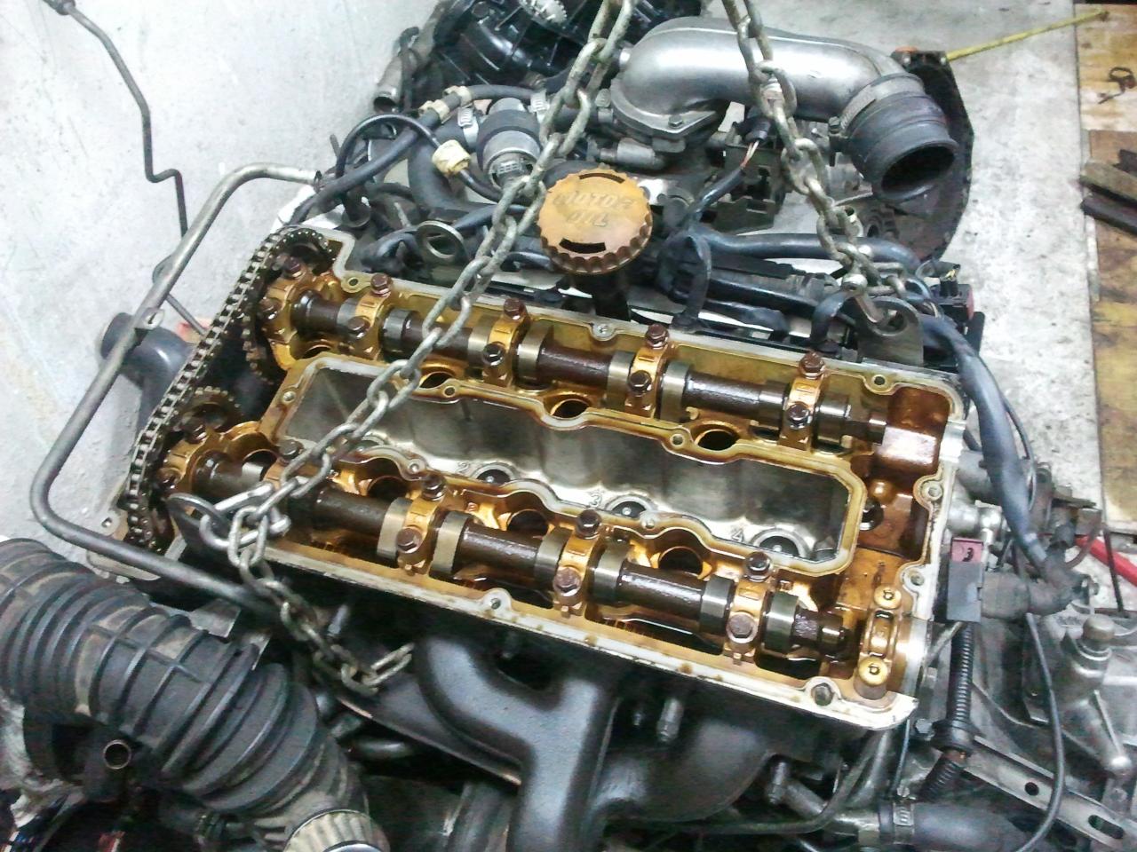

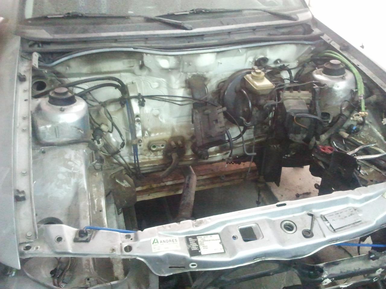

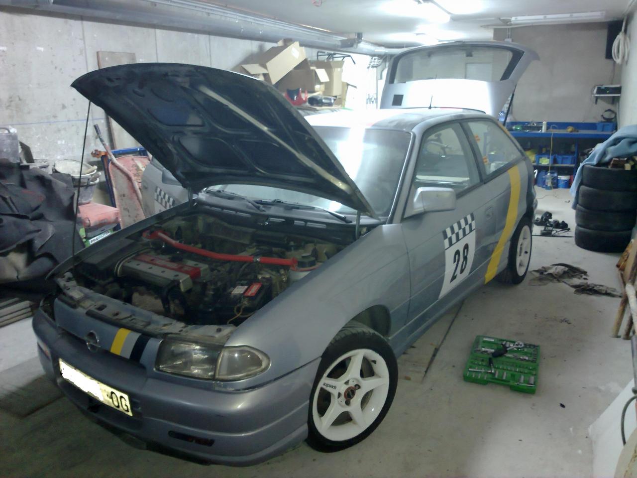

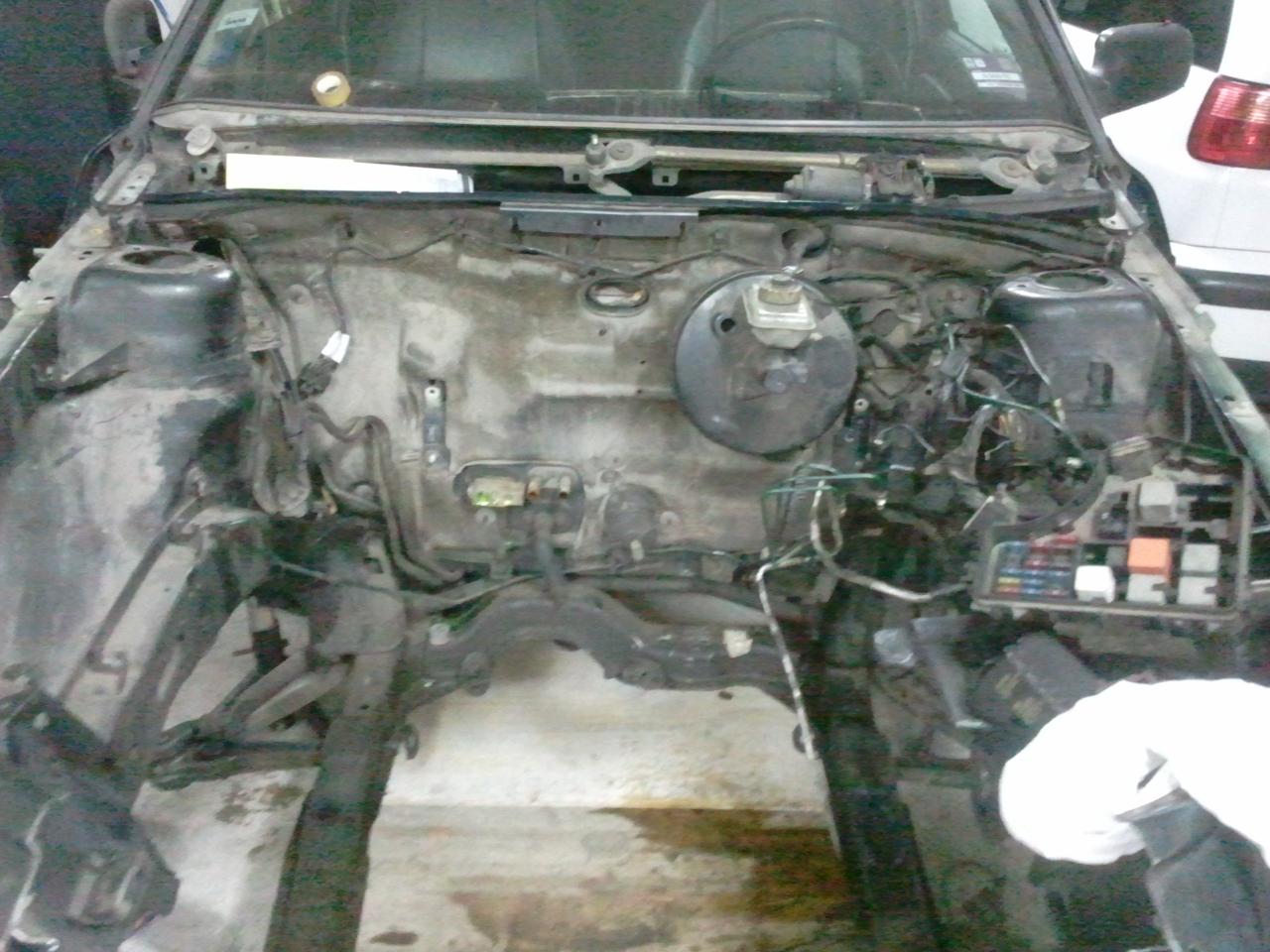

    comence con el demontaje y a recopilar informacion para la parte eletronica, cambie la junta de tapa de arbol de levas y le quite el compresor de a\a

    Gracias bixo.. ya esta montado y funcionando...a falta de rodar como es debido en el circuito

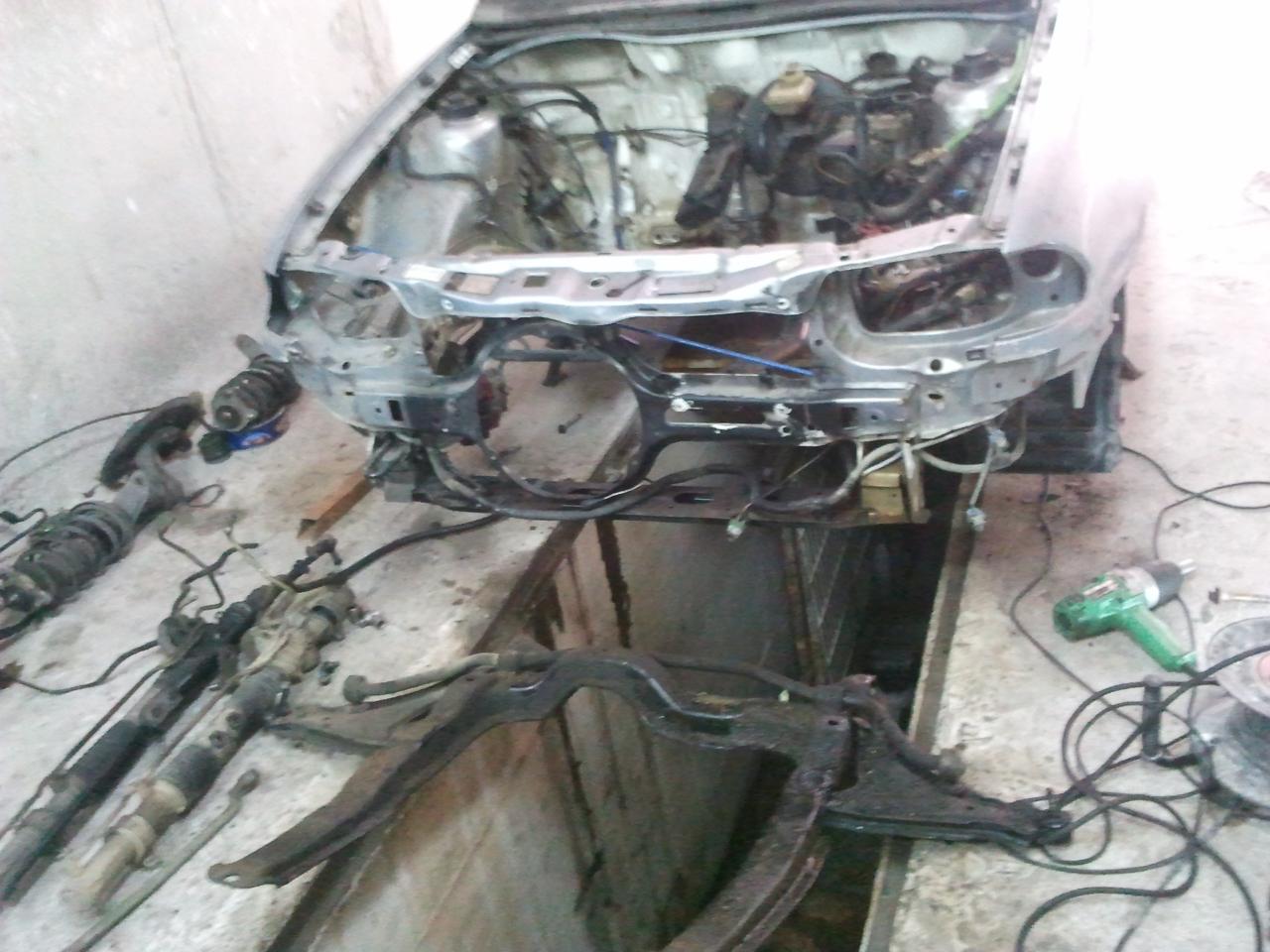

    una vez demontado el saab.. empece a desmontar el opel

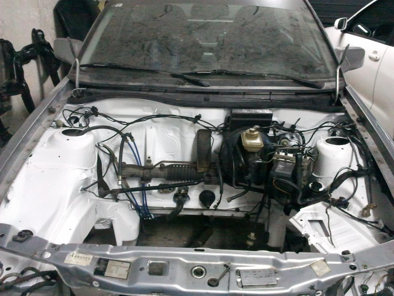

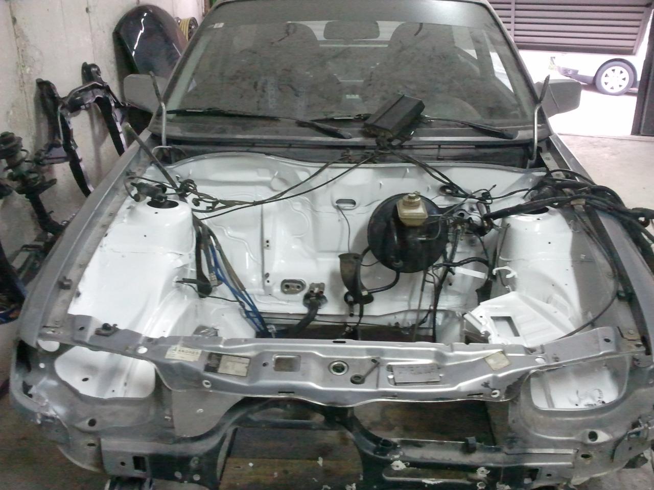

    aprobeche y pinte el hueco motor
Nombre: 2012-10-23 21.02.57.jpg
Visitas: 999
Tamaño: 154.5 KB

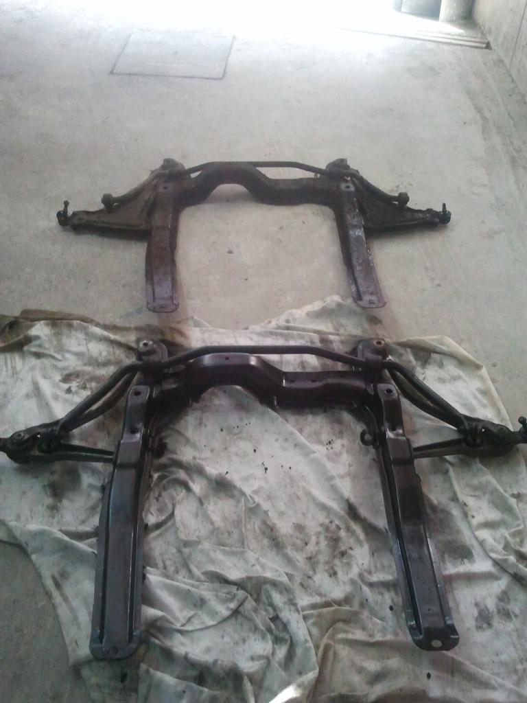

    le encaja perfectamente la cuna de saab y amplia 2 cm por cada lado medido desde rotula de supension a rotula, le da mayor caida a las ruedas
Nombre: 2012-10-19 17.07.57.jpg
Visitas: 1603
Tamaño: 78.4 KB
    la cuna de astra es la superior y la de saab es la inferior, cambian los trapecios de saab son mas anchos

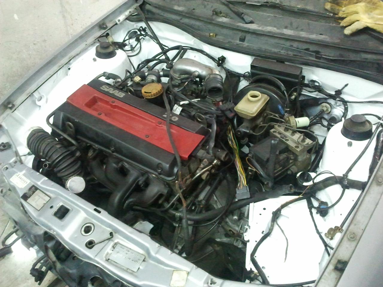

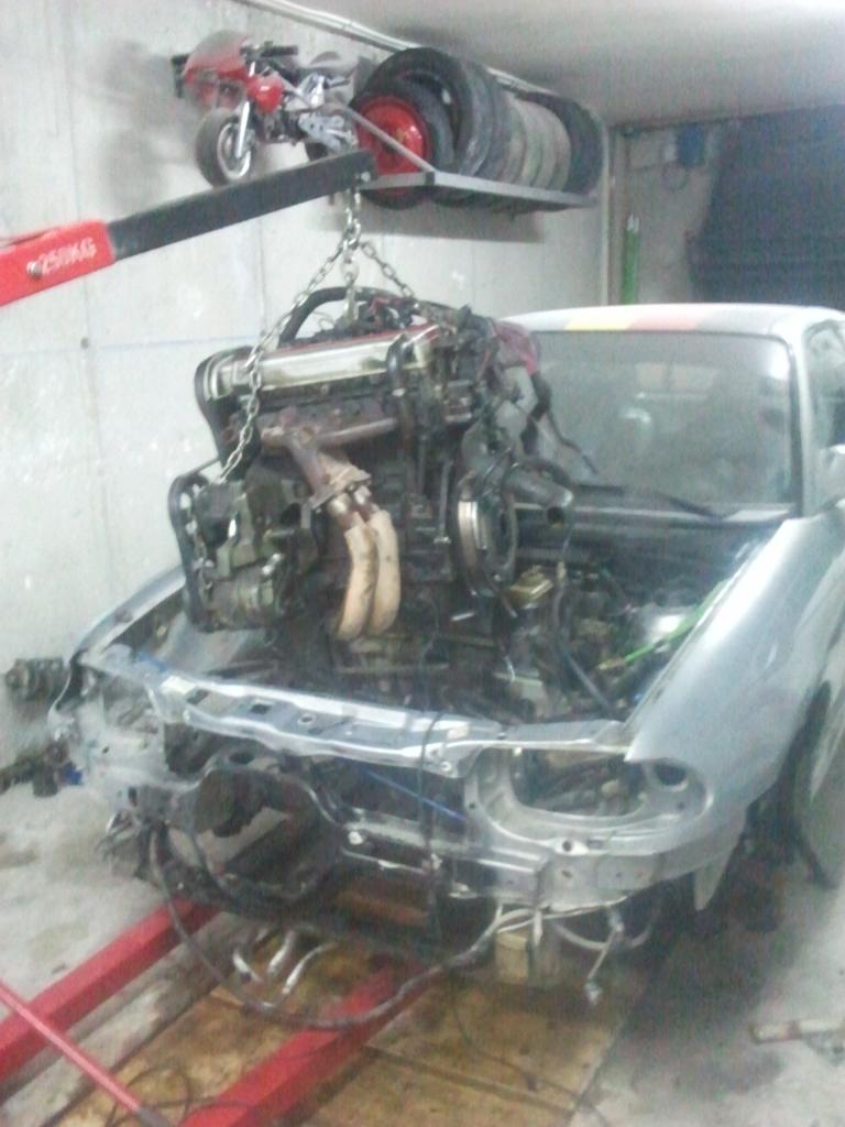

    monte la cremallera de la direccion de saab en el opel, ya que es la misma, y la de opel fallaba!
    y motor para dentro.
