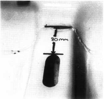

    Asi que hemos decidido que lo mejor es una linea de 50mm y como la linea de 45mm tiene que librar la palanca de cambios que en corsa va por abajo haciendo una curva muy forzado hemos pensado en subirla y poner una de astra F por arriba.
    Mi pregunta es, que necesito? Palanca y barra de un astra F? Varillaje de que coche?
    Cualquier informacion que tengais al efecto me vendria bien, se que hay que cortar chapa para que pase la barra, si no tengo guardada la informacion siguiendo esta foto:
    Lo dicho, me suena de haber visto en algun corsa en alguna kdd con esto montado, pero no recuerdo cual. Si se pasa por aqui el dueño que comente la jugada.
Nombre: 2qd2a1e.jpg
Visitas: 499
Tamaño: 30.4 KB
    Ya que os ponéis, mucho mejor la palanca de Golf mk2. La obra es la misma.
    Como dices, abrir chapa en el túnel y poco más. El reenvío utilizas el del Corsa, sólo tendrás que cortar a medida la barra de la nueva palanca, pues será algo más larga de lo necesario.

    Lo que no me explico es como si de serie lleva la barra por debajo y de esta manera ira por arriba y el reenvio hay que mantener el que trae el coche la barra vaya al mismo punto. Es decir, si antes iba por abajo y ahora va por arriba, por que van a morir al mismo punto cuando pasan el pasamuros?
    PD: si alguno tiene un reenvio de corsa A gsi para vender que se ponga en contacto conmigo.
    01 Mar, 13
    324
    porque la palanca de corsa original hace una especie de Z, viene de abajo curva y antes de salir por el mamparo recto vuelve a girar.
    con la de astra va todo recto
