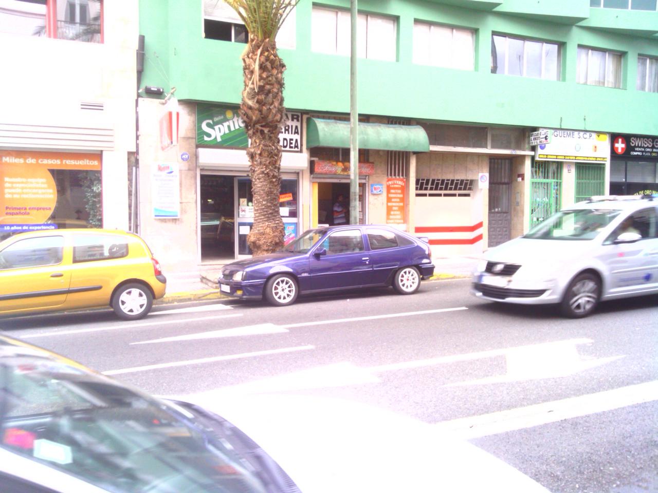

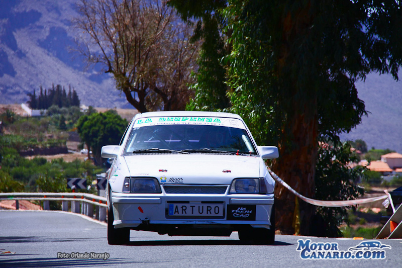

    Si me lo pedis pongo foto del estado actual del coche de competicion.

ID: 42412 el donante y el donado
