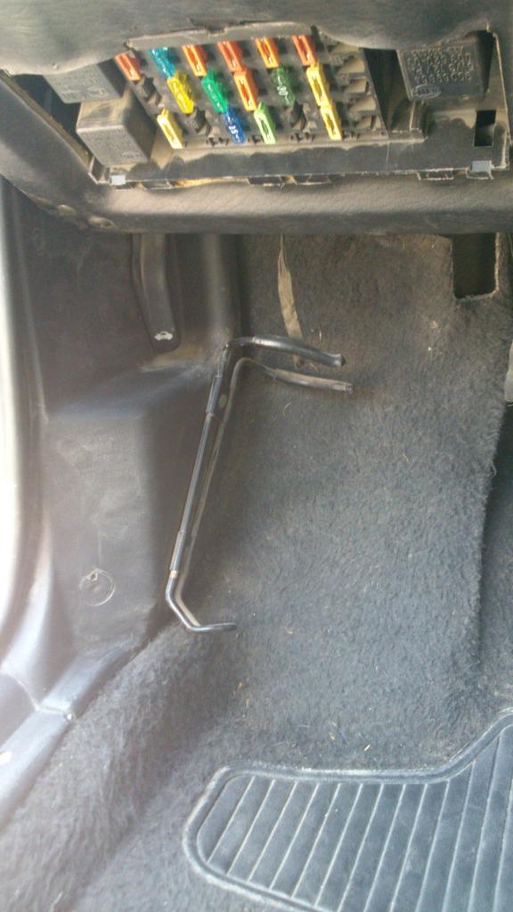

    la parte trasera, del gsi al menos, sólo tiene cableado. Es que no puedo hacer fotos, pero ya os la mandaré. En la parte delantera si tiene sitio para 4 relés, y es verdad que en la tapa viene. Pero no viene para que son, sólo un símbolo...si algún alma caritativa puede poner una foto de la caja de fusibles se lo agradecería eternamente y hasta le daría una vueltecita en el gsi (cuando este restaurado) je, je.
    rebuscando he encontrado una foto en la que sale mi caja:

    me auto contesto: en la tapa vienen justamente indicados los que no me funcionan: relé de intermitencia , relé del limpia y relé de luneta térmica... las tres cosas que no me funcionan...según se mira de frente la tapa el superior derecho es el de intermitentes, superior izquierdo limpia parabrisas ,inferior derecho luneta térmica e inferior izquierdo anti nieblas delanteros. A COMPRAR RELÉS. pelo huevo (vaya tela con el Nick, miarma... ja, ja) TE DEBO UNA VUELTECITA...gracias por la foto. Parece que te falta el inferior derecho..
