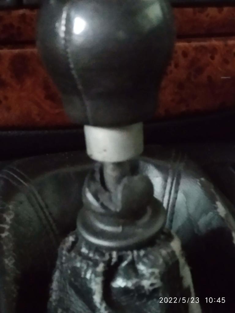

    Yo tengo desmontadas las 2 pero es de cambio manual , y salen solas , para salir por el pomo es estirar , no tienen bridas , es una goma.
    Pero mi problema es encontrar el anillo para la marcha atras, se esta deshaciendo , asi como los asideros de las puertas. Donde podre encontrar?
Nombre: anilla omega.jpg
