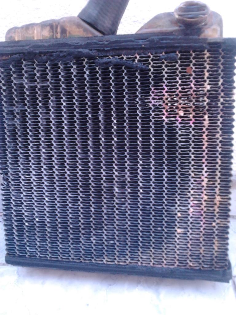

    bueno..
    45 minutos despues.. esto es lo que ha salido :Clic en la imagen para ver su versión completa.
Nombre: IMG_20130901_112427.jpg
Visitas: 365
Tamaño: 138.6 KB
ID: 37925Clic en la imagen para ver su versión completa.
Nombre: IMG_20130901_112451.jpg
Visitas: 372
Tamaño: 169.2 KB
    me lo he subido a casa y en la terraza,le he metido agua,y ni entraba... con lo poco que ha entrado,le he metido un soplido y ha escupido un trozo de barro que por poco me deja ciego al gato..le ha dado en toda la cara,jejejeje.
    eso,claramente es una fuga,y explica muchos cremilins que tenia con las presiones en el circuito de REFRIGERANTE.
    curiosamente,veo restos de rosa,que nose si sera corrosion o el poco anticongelante rosa que me dio un colega...
    en fin,me voy a buscar el metro para medirlo y pedirlo...
    no he hecho fotos,porque no sabia como se quitaba,pero no es dificil,es un coñazo,pero no dificil.
    cuando monte el nuevo,hare fotos para el brico.

    Pobre gato, jajajaj, eso le pasa por curioso...estás seguro de que tienes fuga? eso rosa no será el color del metal oxidado por fuera del radiador? y si es de cobre algún artista te lo podría reparar.
