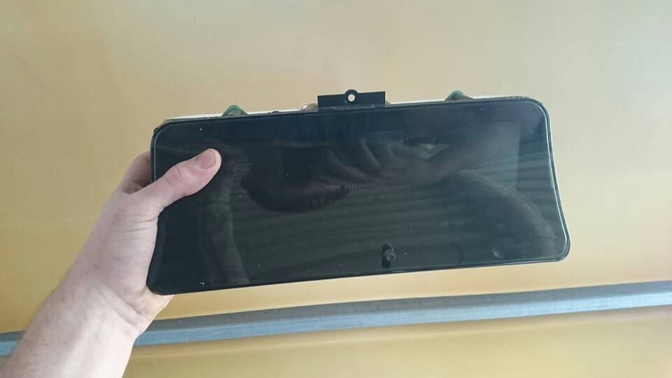

    Bueno pues como dije ya me e cogido un marcador digital se segunda. Ayer lo fui a buscar a soria. Se ve bien, el vendedor me dijo que funcionaba y por lo que me a costado pues no podía decir que no.
    Enviado desde mi C6903 mediante Tapatalk

    Pero no solo eso..un par de insignias también se an venido conmigo. Una tiene las patillas y otra no, que ganas tengo de ponerla esta mañana
    En el marcador me imagino que lo desmontare y sustituire la pieza que en teoría falla pero aún no e podido mirarlo.

    Antes de sustituir la pieza, yo pobraria el cuadro "nuevo" para asegurate que cuenta los km, quitas el tuyo, pones este y andas un poco a ver si cuenta.
    Si cuenta pues tienes dos opciones pasar el mecanismo al tuyo o poner tus kilometros en el "nuevo"
