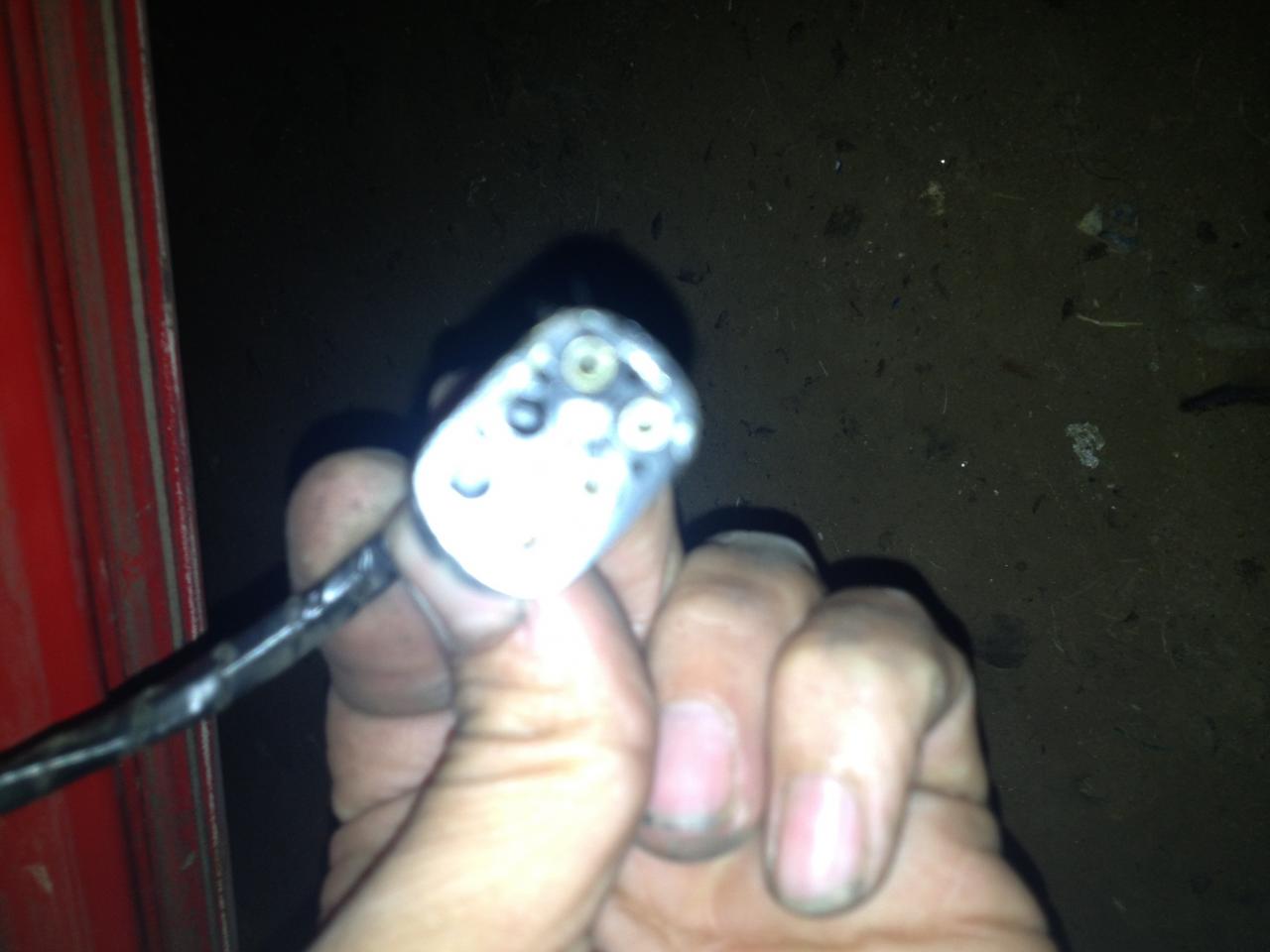

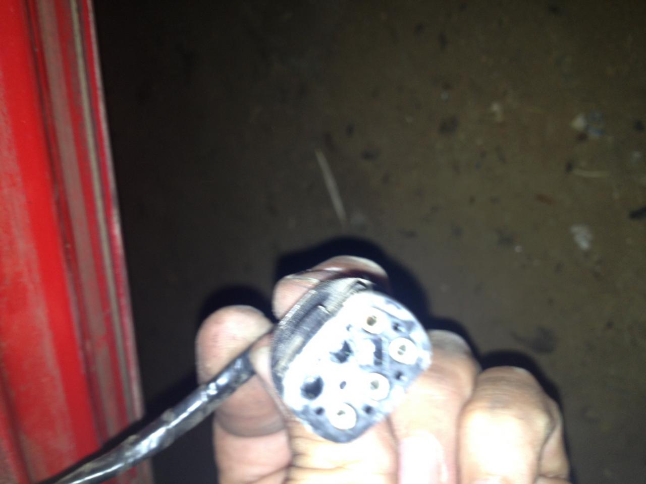

    unas fotos del enganche que lleva cada motor

    clavija elevalunnas con 5 pin. esta es la que lleva modulo confort

    clavija elevalunnas con 2 pin sin modulo confort
    seria bueno coger el ramal donante del motor de 5 pin y asi no tener que tirar cableado?
    o incluso con ese ramal hace falta tirar cableado.

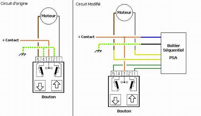

    Y ponerle el modulo confort de otro coche, aunque sea de otra marca, aquí un ejemplo:
    http://qim.es/viewtopic.php?f=12&t=1561
