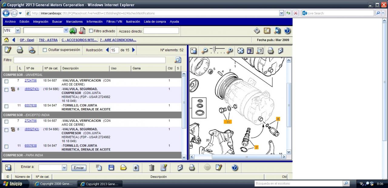

    ayer volvi a montar exp virtual con el epc y tal,y resulta que en el apartado de a.a,salen 2 piezas para reparar el compresor,tapon y valbula de noseque.
    la valbula esta fdp,y el tapon vale un pedete...
    me voy a arriesgar con eso primero,porque 50 pavos "si funciona"..para eso tengo que pagar la carga...y las piezas que necesito para arreglar el mio,las saco del desguace en 5 minutos..
    voy a probar primero eso y luego ya os digo algo.
    gracias
    captura de pantalla del epc,las piezas estan marcadas en amarillo:Clic en la imagen para ver su versión completa.

    Hola, al mio lo que le tenían que cambiar eran las juntas, las toricas y el reten.
    Algo así como esto:
    Juntas y toricas:
    http://www.ebay.es/itm/Klimakompress...item43bd5e5157
    Y el retén que no se si es uno o el otro:
    http://www.ebay.es/itm/Harrison-A6-H...item4173651b34
    http://www.ebay.es/itm/Shaft-Seal-KI...item4611326697
    Ahora depende de por donde te pierda puedes intentar minimizar los cambios.
