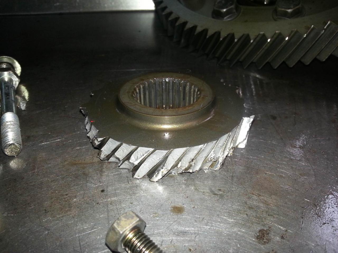

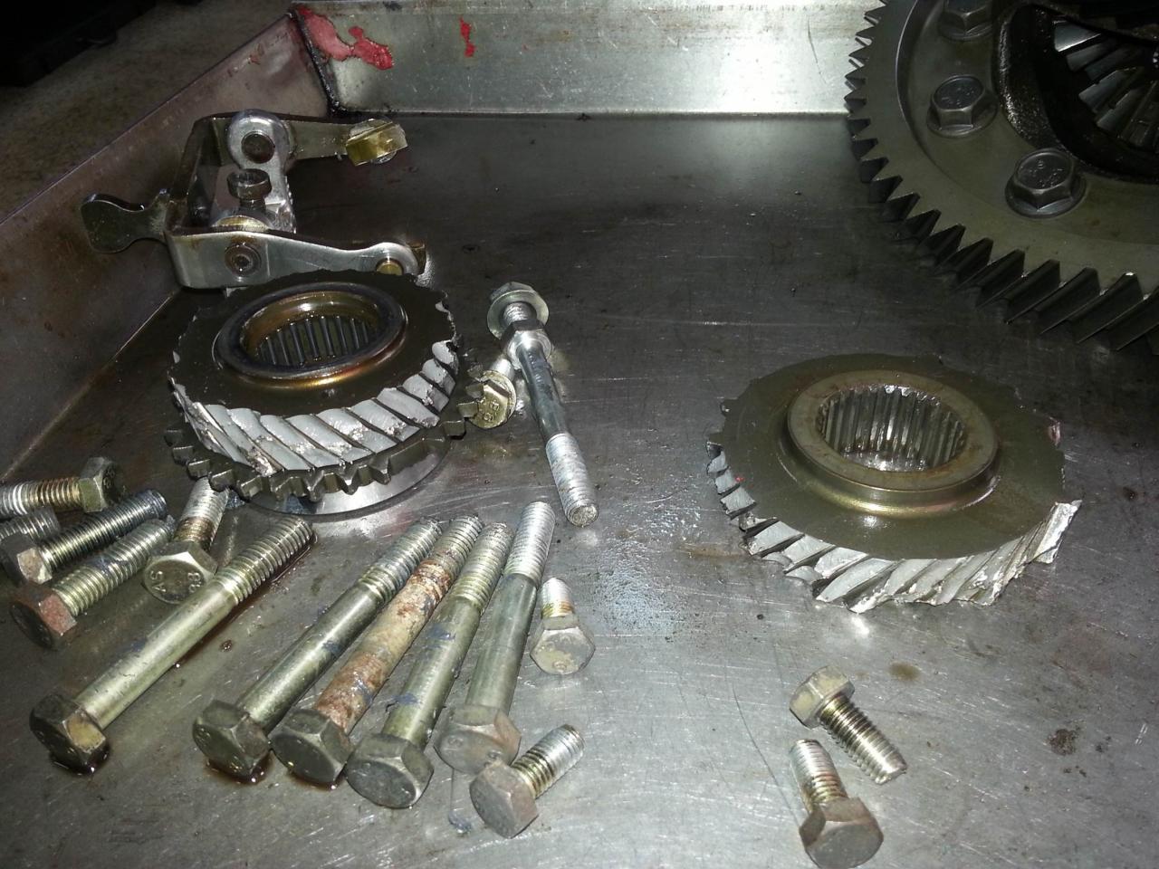

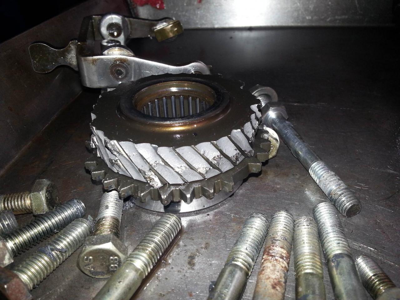

    Buenas Gente,
    a los turberos mas que nada, he partido mi caja f20! ha durado 8.000km de los cuales de rodaje han sido casi la mitad XD, se podría decir que ha durado menos que el caramelo en la puerta de un colegio si...
    Ha partido la 5ª marcha, por lo que me da más poca confianza montar otra f20 que la leche... pero como las f28 andan muy escasas y por precio no me quedará mas remedio... le metere otra f20 de mientras e intentando conseguir una f28 en condiciones...

    Partir quintas en F20´s está a la orden del dia parece ser tanto en turbos como en no turbos, pero este post en el apartado General tampoco tiene mucho sentido: Si es un post meramente informativo te lo paso a personales

    Que le pregunten a Typarraco si se parten o no las quintas de las F20, jeje...Oscar no partió quinta tambien en el viaje a Alemania? Yo tambien tengo bastante oido que es común esta avería...pero no significa que les pase a todas, asike, a falta de una buna F28, no tengas problemas en montar otra F20...un saludo
    Astra H 1.7 CDTI 16V
    Astra 2.0i GSI 16V
    Así a ojo, 5 o 6 cajas F20 sé que hayan roto entre la gente del foro. Y todas por la quinta, se ve que es el punto débil.

    las fotos del estropicio
Nombre: 20130610_182311.jpg
Visitas: 242
Tamaño: 157.4 KB
ID: 36119Clic en la imagen para ver su versión completa.
Nombre: 20130610_182318.jpg
Visitas: 239
Tamaño: 168.5 KB
ID: 36120Clic en la imagen para ver su versión completa.
Nombre: 20130610_182353.jpg
Visitas: 224
Tamaño: 173.0 KB
