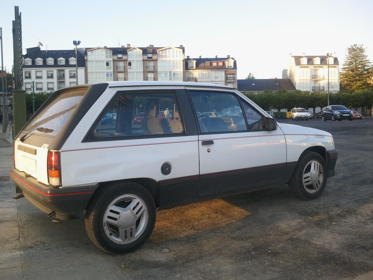

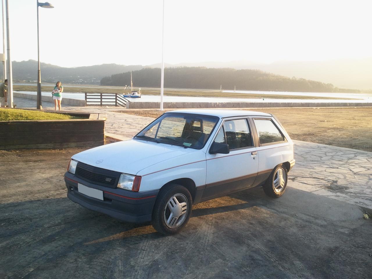

    Esta maravilla pertenece a mi tia, es de octubre del 87 si no me equivoco. Totalmente de serie salvo una radio cutre que tiene ahora, aunque no tengo fotos del interior, ya haré alguna...
    Tiene muy poco uso, unos 105000km... casi todos de ciudad, yo se lo cojo de vez en cuando y se le nota para bien darle alegría y meterle algun viaje...

    en las fotos no se ve muy bien, pero esta algo desgastadillo, estamos pendientes del seguro para que lo pinten y quiten algun golpe... ya haré fotos tambien..
