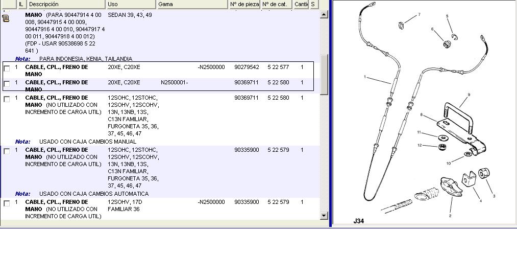

    Bueno voy a poner ya el eje trasero de discos del 16v, ahora mi pregunta es si alguien sabe las referencias de los cables de freno de mano que hay que cambiar.

    deberias haberlo cogido junto con el puente, porque ahora es un gasto extra de 50 eurillos asi a lo +++++....yo tiraba de desguace pero ya, pero por si aun quieres referencias opel:
    -hasta el numero de chasis N2500000 >> 90279542
    -desde numero de chasis N2500001 en adelante >> 90369711

    hay 2 referencias, el porque no lo se. Pero no se cual de ellas puedo meter para mi coche. Uno de los cables parece ser de 1.2 m y otro de 1.6m
    Tengo un kadett 5p 16sv

    epc imagen aqui

    ya te he puesto yo al principio del post las dos referencias ligadas a los dos rangos de chasis....cogeria el rango correspondiente al donante por si las flies, aunque si el puente es sacado de desguace sin saber de que coche procedia lo vas a tener dificil. sino, vete a un recambista normal y que te enseñe diferencias, si es que tiene mas de una variante, que ya me extraña...
