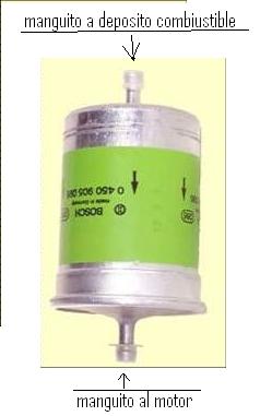

    sigue las mangueras y sabras...jejeje...salu2:-o1ºmanguera deposito, luego filtro tal q asi...:arrow:...y despues manguera q va al motor...subire una foto aora salu2
    02 Nov, 07
    Corsa GSI 2007
    53
    Talking Re: Filtro de gasolina
    aki esta la foto...espera q os solucione..salu2
