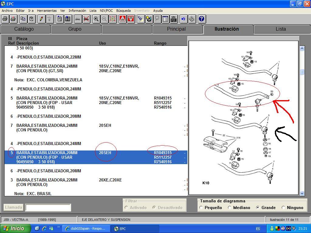

    bueno komo el titulo dice e pedido los siden blokc ke se me a roto el de una punta y mi pregunta es
    si sabes la media el tio me a dicho ke ay de 18 y de 22 yo e medido y me salia unos 19 18 asike e pedido la de 18. e medido komo e podido asike nose si e acertao o no......
    vosotros sabeis ke punta uso es un vectra GT supongo ke la de 22 usara el turbo V6 y tal.

    hay varias medidas en funcion de la motorizacion y del tipo de suspension, desde 18 hasta 24...
    segun epc para vectra 20seh, que imagino sera el tuyo al ser GT primera serie, llevan las de 24!! pero es imposible que midieras con tanto error. si supieras el numero de chasis se podria mirar exactamente, ya que a partir de cierta fecha montaron de 20, que ya podria ser tu caso....

    ese es mi numero. me podrias decir esactamente kual es? el tio me a dicho ke si no es me la kambia sin ningun problema.

    segun lo que interpreto en epc, con motor seh y ese nº, está en el rango correspondiente a siguientes a R1049315, por lo que le corresponde la de 20mm. en el dibujo adjunto, se ve que el tipo de barra es diferente justo en ese caso, asique te lo pongo por si acaso, que no me fio yo de mis deducciones epc en mano...
    si la punta de tu barra es como la marcada con la flecha estamos en lo correcto, si es como cualquiera de las otras del dibujo, la hemos jodido

    es komo esa

    de cine entonces, si no eran asi ya me matabas porque la codificacion no valia para nada
    para mas datos, la rotula correspondiente es la 90495045, unos 20 eureles
