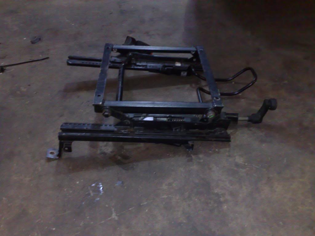

    Seguro que alguien lleva montadas bases sparco y puede echarme una mano. He ido a montar las guias de serie del corsa b a las bases sparco y en el lado del copiloto bien pero la guia del lado piloto es diferente y no hay manera de hacerla casar, parece mas estrecha. Alguien puede decirme como lo ha hecho? Si puedo subo otra foto que no sea de internet.

    En astra F, pero al parecer la referencia para ambos coches es la misma. y en posts de migweb corresponden las imagenes de las bases corsa b/ tigra con las que yo tengo.

    Yo llevo bases sparco en astra f, pero me parece que la primera foto que has puesto, la base es diferente a la segunda foto. Mis bases se parecen a las de la segunda foto.
    mis bases son idènticas a las de la segunda foto,y me casan perfectamente con las guias de serie

    Estaba doblada, medio centimetro a cada lado alante y atras. Parece que le han dado forma a proposito

    Si Alex, con paciencia he podido corregirla, y ha quedado perfecta y el asiento encaja perfectamente, no se me ocurrio en un primer momento comparar medidas de una base con la otra.
